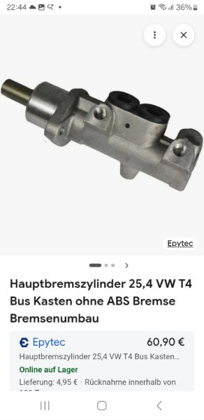

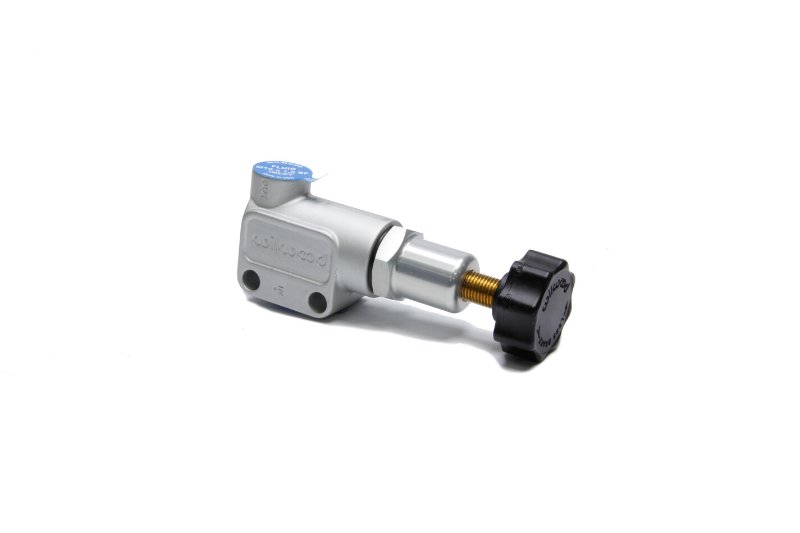

ich habe dazu noch Fragen da ich die M6 Bremssättel mit 300x30er Bremsscheibe verbauen möchte an der VA.
Sind das die richtigen Teile also Hauptbremszylinder und Bremskraftregler lt. Bilder und welches Verhältnis muss man einstellen also die Bremskraft zur HA?
Radnabe ist gleich beim E12 und E24 bis 1981 somit kann ich die vom E24 doch auch nehmen oder habe ich nicht richtig im Teilekatalog geschaut.
Wenn man E34 M5 Bremsscheiben fahren möchte also 315x28 soweit ich weiß, dann müssen die Bremssättel geändert werden oder?
