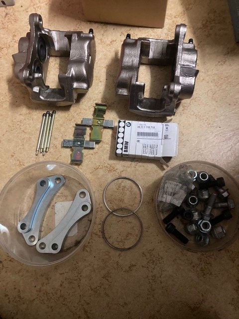

Im Bild sind die überholten M6 Bremssättel, der Befestigungssatz für die Bremsbeläge, die passenden Epytec Adapter, die beiden Distanzringe und die benötigten Befestigungsschrauben zu sehen. Benötigt werden für das System von Stefan dann noch die E12/E24 1. Serie Radnaben, Bremsbeläge nach Wahl und die M5 Bremsscheiben, die es für ca 65 Euro pro Stück gibt.
Bei meinem System ist mit 300x30 Bremsscheiben bei 16 Zoll noch ausreichend Platz, denke das wird bei den 315x28 auch ausreichen. Vielleicht schreibt Stefan mehr dazu welche Felgen er verwendet hat bzw. ob er es mal mit 16 Zoll probiert hat.

Die Adapter die ich (aus Frankreich) verwendet habe die sind leider nicht mehr lieferbar. Ich habe 300x30 verbaut.
Jegliche Versuche E24 Sättel zu verbreitern und am E9 größere Bremsscheiben zu verbauen werden scheitern, weil die Aufnahme der E24 Sättel näher beieinander sind als bei den M6 Sätteln. Für diese Sättel ist es baulich einfach nicht möglich zu adaptieren, zumindest haben wir hier vor Jahren schon keine Lösung dafür gefunden. Deshalb sind die M6 Sättel Pflicht, wenn man nicht auf Wilwood oder andere Rennbremsen umbauen möchte.
PS: Sollte jemand Interesse an meinem Umbausatz haben bitte per Email melden.
