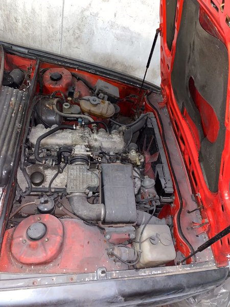

Habe aus dem Internet mal ein Bild eingefügt wobei der 6er den langen BKV hat E9 ist schmäler und könnte gut aussehen, aber ist bestimmt viel Bastelei und ob das überhaupt vom Platz her ausreicht weiß ich nicht.
Jetzt habe ich ein Bild gefunden und wenn ich das so sehe, dann wird das nicht funktionieren den BKV an die Spritzwand zu versetzen. Bei der Hydrobremse muss man sich halt Zeit nehmen und versuchen die Schläuche sauber zu verlegen, dann sieht das bestimmt okay aus.
Beiträge: 1690
Re: Umbau M88/3 Motor
Man kann immer unterschiedlicher Meinung sein. Ich finde hübsch verlegte Schläuche sehen auch im E9 gut aus ......
Das Bild zeigt aber keinen M88/3 sondern ein E34 Motor, aber mit der gleichen H31 Bremsanlage.

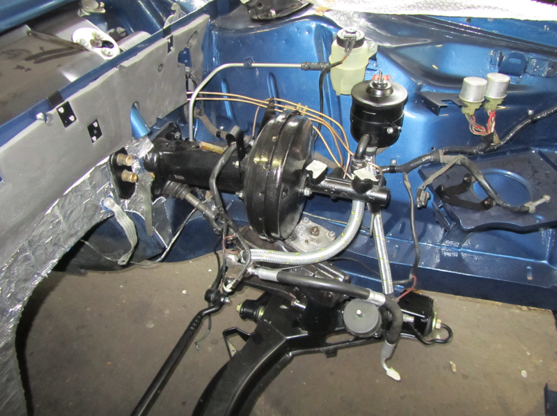

Jegliche Versuche E24 Sättel zu verbreitern und am E9 größere Bremsscheiben zu verbauen werden scheitern, weil die Aufnahme der E24 Sättel näher beieinander sind als bei den M6 Sätteln. Für diese Sättel ist es baulich einfach nicht möglich zu adaptieren, zumindest haben wir hier vor Jahren schon keine Lösung dafür gefunden. Deshalb sind die M6 Sättel Pflicht, wenn man nicht auf Wilwood oder andere Rennbremsen umbauen möchte.
Im Bild sind die überholten M6 Bremssättel, der Befestigungssatz für die Bremsbeläge, die passenden Epytec Adapter, die beiden Distanzringe und die benötigten Befestigungsschrauben zu sehen. Benötigt werden für das System von Stefan dann noch die E12/E24 1. Serie Radnaben, Bremsbeläge nach Wahl und die M5 Bremsscheiben, die es für ca 65 Euro pro Stück gibt.
Bei meinem System ist mit 300x30 Bremsscheiben bei 16 Zoll noch ausreichend Platz, denke das wird bei den 315x28 auch ausreichen. Vielleicht schreibt Stefan mehr dazu welche Felgen er verwendet hat bzw. ob er es mal mit 16 Zoll probiert hat.
