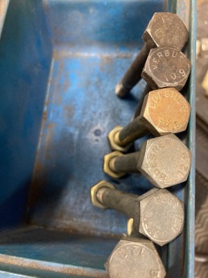

retx0596
Beiträge: 92
Re: Schrauben Gelenkscheibe
Beitrag von retx0596 »
Hallo, ja ist ziemlich genau 50mm und Gesamtlänge 70, hab noch ein besseres Foto gemacht.

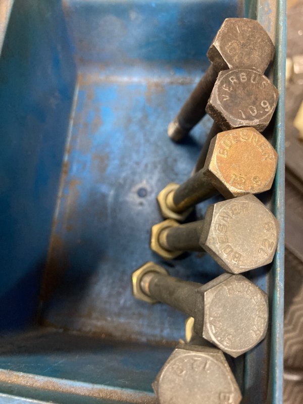

Beiträge: 1661
Anbei noch ein Bild von meinen Schraubenköpfen. Ab Werk waren die Schrauben von Kamax (10.9) oder Verbus (10.9) verbaut. Bis zuletzt waren dann die Schrauben von Boesner (12.9) und wie bei deiner Lieferung auch noch von Verbus mit 12.9 erhältlich. Als Ergänzung noch: Es ist wichtig, dass auch die Muttern mindestens die selbe Festigkeit haben müssen wie die Schrauben. Beim verzinken dieser hochfesten Schrauben müsst Ihr den Verzinker unbedingt darauf hinweisen, dass es hochfeste Schrauben sind. Er muss sie dann tempern um eine Wasserstoffversprödung zu verhindern.
