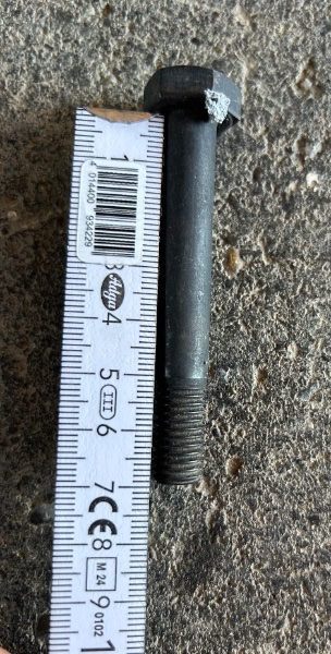

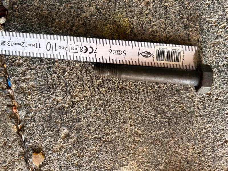

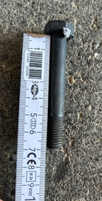

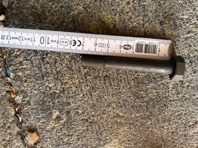

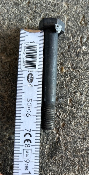

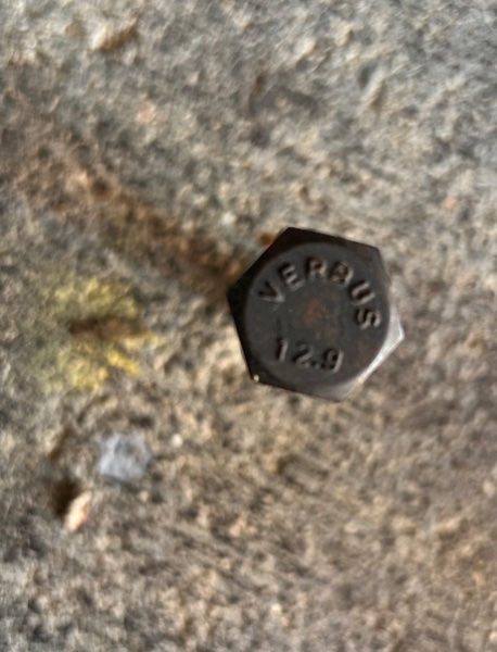

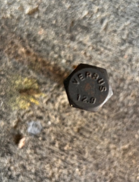

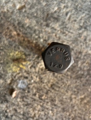

ich hab die Schrauben von einem Händler in Ägypten auf eBay gekauft, waren die einzigsten die ich unter der originalen Artikelnummer finden konnte und leider auch nur 5 Stück aber ich hab zumindest das richtige Verhältnis von Schaft zu Gewinde.
Was mich nur wundert ist, das es 12.9 Schrauben sind, ich weiß auch nicht wie der Verkäufer anhand der Schraube die richtige Artikelnummer zuordnen konnte. Eventuell sind die auch für was anderes. Optisch und von den Maßen scheint es aber zu passen.

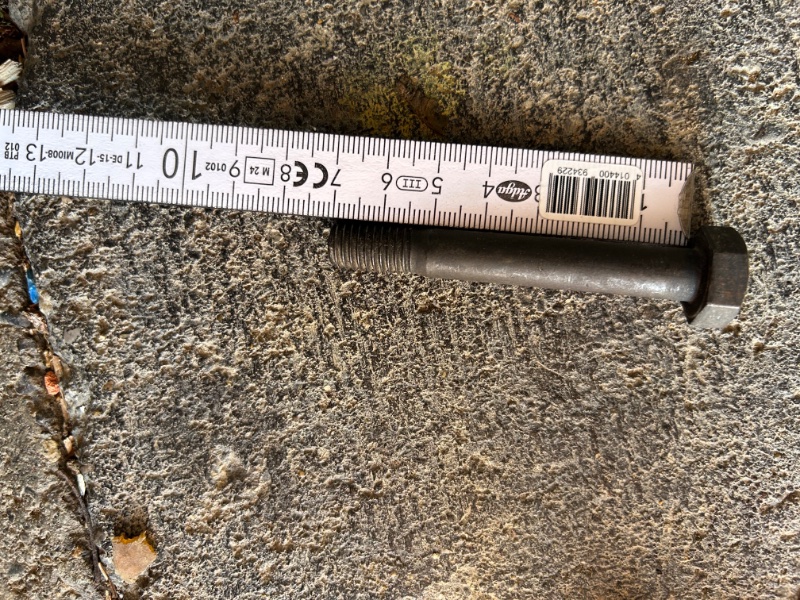

ist demnach die Schaftlänge 50 und Gesamtlänge 70mm?
D.h. wenn man eine DIN 960 M12x80 nimmt und 10mm kürzt würde es dann auch passen.
Die Schnittfläche könnte man dann noch phosphatieren (oder einfach einen Klecks Farbe zur Kennzeichnung, dass sie angezogen ist, draufmachen)

Beitrag von retx0596 »
Hallo, ja ist ziemlich genau 50mm und Gesamtlänge 70, hab noch ein besseres Foto gemacht.
Beiträge: 1656
Re: Schrauben Gelenkscheibe
Hallo Simon
Es ist genau so wie du schreibst. Original ab Werk waren diese Schrauben 10.9. Irgend wann hat BMW dann nur noch 12.9 verkauft. Vielleicht gab es da mal Probleme mit zu geringer Festigkeit.... Eine Serviceinformation konnte ich dazu aber nicht finden.
Ich hatte mir vor ein paar Jahren direkt bei BMW 3 neue gekauft, da mir 3 Stück zu einem ZF Getriebe gefehlt hatten. Da wurden mir dann auch schon 12.9 geliefert. Derjenige der mein Getriebe kauft, bekommt die 6 Schrauben natürlich mit dazu.
