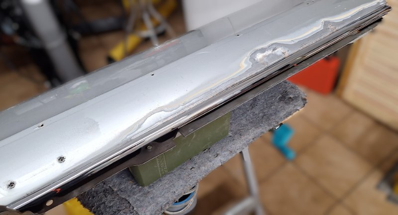

Tag zusammen,
heute habe ich die Nähte an der Türoberkante mit Cusi3 zugepunktet und verschliffen. Habe Cusi3 erstmalig ausprobiert, es hat gegenüber MAG den Vorteil das der Schmelzpunkt deutlich niedriger als beim MAG Schweißen liegt. Damit hat man weniger Hitze im Bauteil und somit weniger Verzug und geringere Gefahr Löcher ins dünne Blech zu brennen.
Ein ganz klein wenig Spachtel wird wohl drauf müssen, an den meisten Stellen reicht vermutlich Spritzspachtel. Ist alles ganz gut glatt geworden.
Die Schachtleiste sitzt gut.
Jetzt noch innen den Flugrost entfernen und dann bekommt der Hohlraum und die innere Struktur eine ordentliche Ladung 2K Epoxy Grundierung. Das sollte reichen möglichen Rost für ethliche Jahre zu verhindern.
Grüße Hilmar
