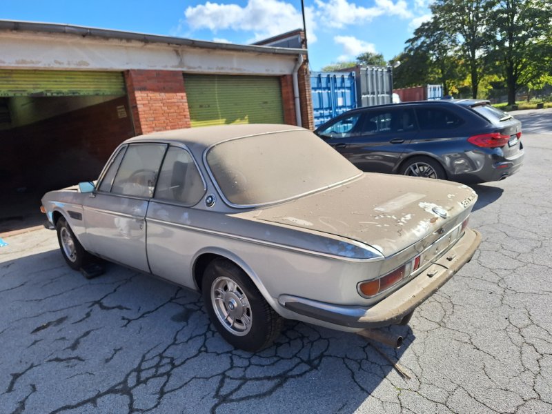

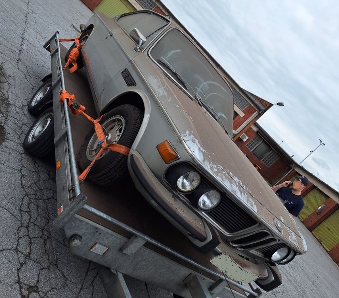

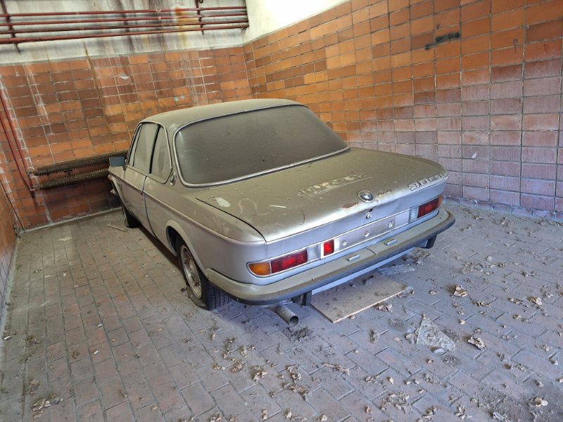

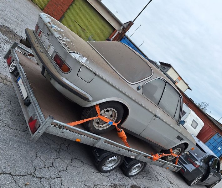

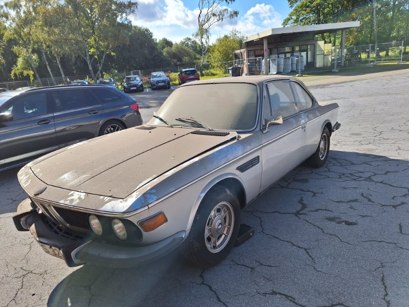

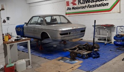

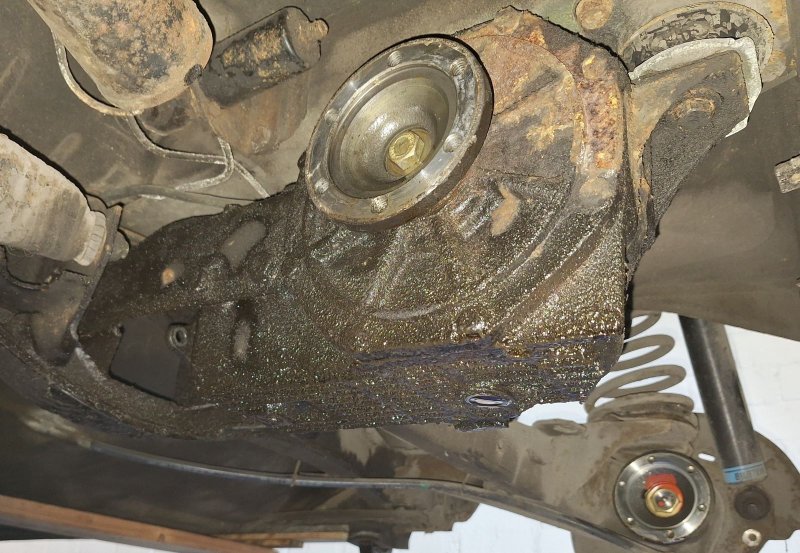

Hier noch zwei Bilder vom Abtransport nach 23 Jahren Standzeit.

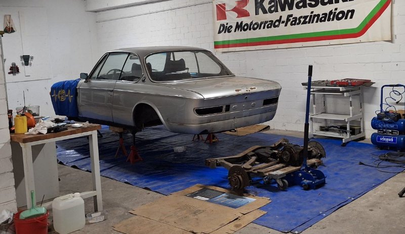

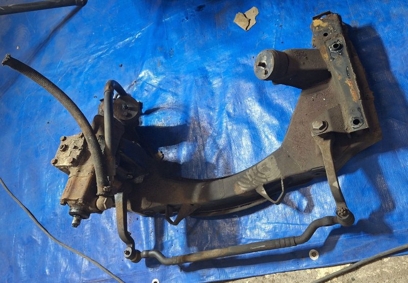

Mittlerweile ist der CSI bis auf Vorderachsträger, Motor & Getriebe gestrippt und begutachtet. Unser Plan war den Wagen quasi von "hinten nach vorne" zu überarbeiten da am Heck die größten Aufgaben zu bewältigen sind.
Der Heckschaden muss gerichtet werden, Bremsen, Tank, Benzinpumpe und Hinterachse müssen überholt werden.

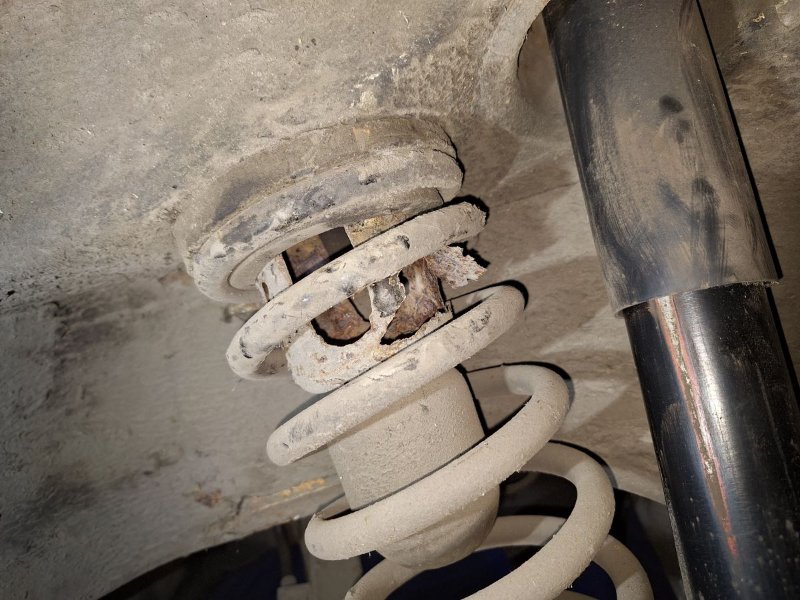

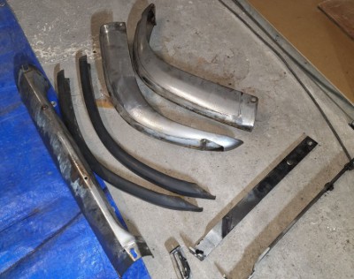

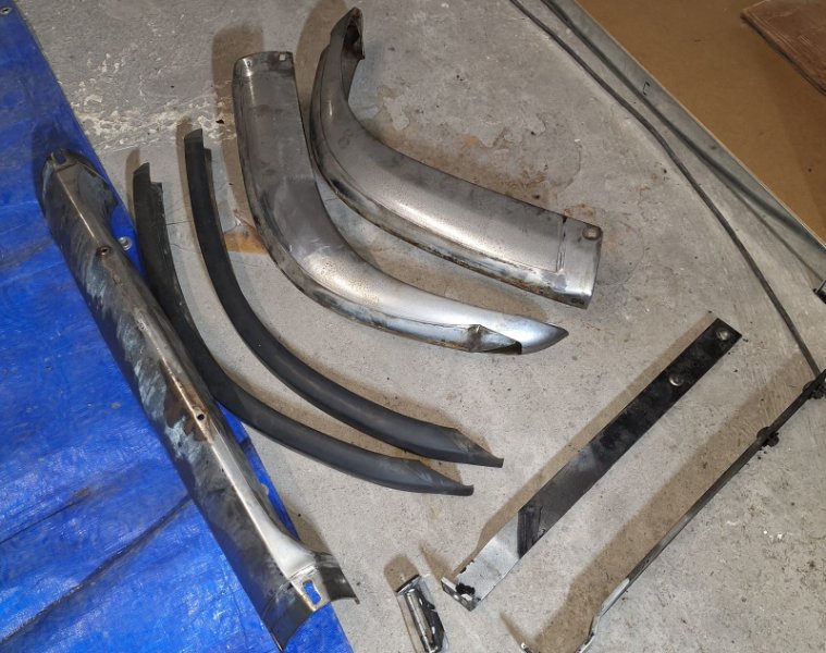

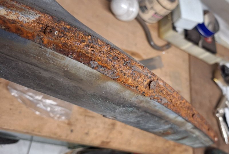

Nach der Zerlegung haben wir am Heck lediglich nachfolgende Rostschäden gefunden:
- Aufnahme für die Zusatzfeder links & rechts
- Federteller vom linken Dreieckslenker
- Kante der Tankauflage (Kofferraumboden) ist dünn gerostet.
Alles in allem bisher sehr überschaubar was das Thema Rost angeht.

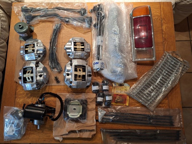

Motor & Getriebe kommen Anfang Dezember raus.
Bis dahin möchte ich noch die Fenster wieder gängig machen, da bewegt sich nichts mehr. Danach kann dann auch die Ausstattung ins Regal wandern.
Die To-Do-Liste wird immer länger und der Gabentisch füllt sich langsam.....

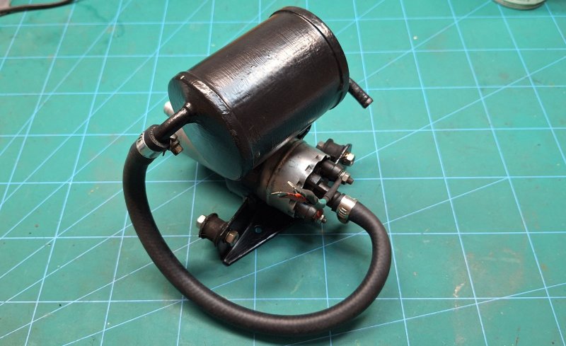

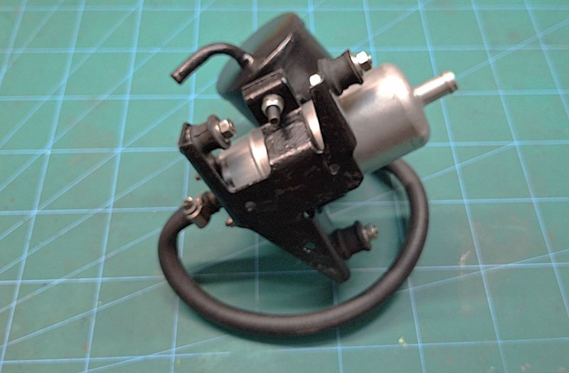

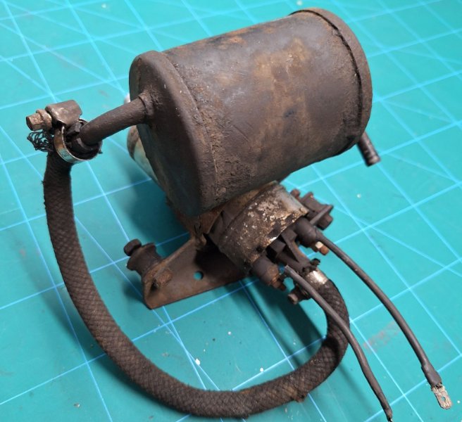

Die Bremssättel sind zerlegt, gereinigt und überholt, die Benzinpumpe ist wieder einsatzbereit und die Hinterachse entroste ich aktuell.
Neue Tonnenlager, der Federteller und weiteres an Gummiteilen sind im Zulauf.
Das Heck ist zwischenzeitlich einigermaßen gerichtet, die Heckdeckelkante klassisch mit dem Hammer und der Schloßträger samt Heckbleck mittles Holzbalken und Hydraulikwagenheber. Das eine Brett hat übrigens nicht ausgereicht. Am Ende musste ich für die letzten Millimeter 2 Bretter unterlegen und das Ganze noch mit einem passenden Balken gegen die Rückwand abstützen. Dann hat der Schloßträger endlich nachgegeben.
Grüße Hilmar

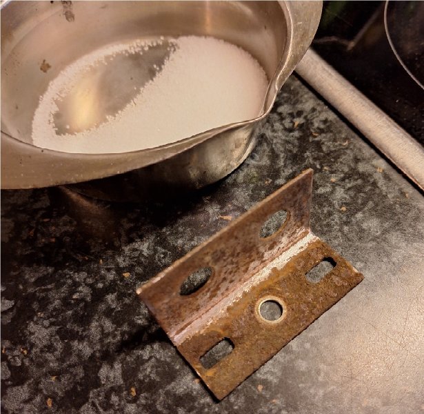

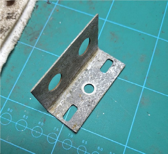

andilin hat geschrieben: Mo 18. Nov 2024, 16:48 Was ist denn das für eine Aufnahme für welche Zusatzfeder?
diese hier, die Halter für die Anschlagpuffer.
https://www.wallothnesch.com/anschlag-f ... 06-03.html
Die sind bei mir Blätterteig.....

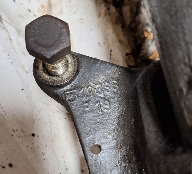

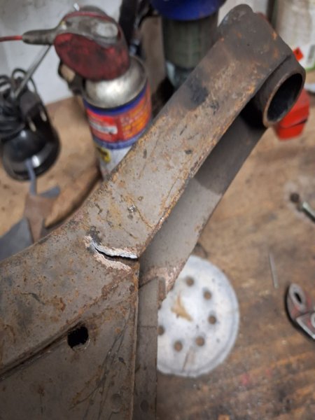

....und kaum hat man etwas über den Zeitplan und die ToDo-Liste geschrieben werfen einen blöde Fehler wieder zurück.

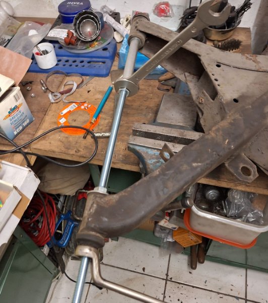

Ich wollte noch eben schnell die Gummilager mit einer M12 Gewindestange aus den Sitzen drücken damit ich gleich morgen mit dem Entrosten starten kann.
Und das ist mein Ergebnis....
Den Dreieckslenker habe ich sauber geschrottet. Ich bin allerdings stark verwundert das ist das mit einer Gewindestange und einem 19'er Maul per Hand hinbekommen habe.
Ich habe schon einige 02-Dreieckslenker auf dieser Art bearbeitet und da ist noch nie etwas schief gegangen. Und die sind doch sicherlich auch nicht stabiler gebaut.
Also, jetzt bin ich auf der Suche nach einem linken Dreieckslenker für einen CSI. Wenn jemand sowas abzugeben hätte dann würde ich mich über eine Mail freuen.
Grüße Hilmar

Im Forum hatte ich schon mal den Tipp gegeben, die Gummilager mit einem kleinen 4,5er oder 5er Bohrer mehrfach anzubohren, dann flutschen die fast von alleine raus. So wie du das gemacht hast, hab ich das allerdings auch noch nie probiert, sondern immer jeden Gummi für sich, mit einer entsprechenden Hülse.
Du kannst dich gerne bei mir melden, hatte dir ja bereits ein email geschickt. Ich hab noch gebrauchte und überholte Querlenker auf Lager. Allerdings kann die Antwort ein paar Tage dauern bis ich wieder im Lager bin.

der Bohrer-Tipp ist super, den werde ich bei Querlenker Nr.2 mal ausprobieren.
Dank Gerhard werde ich bald einen vernünftigen linken Querlenker bekommen.

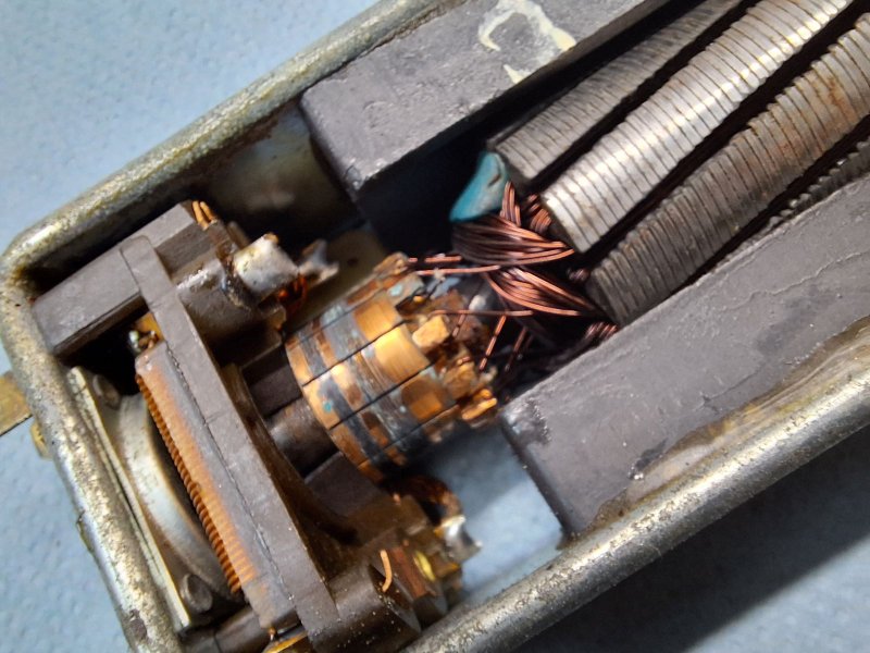

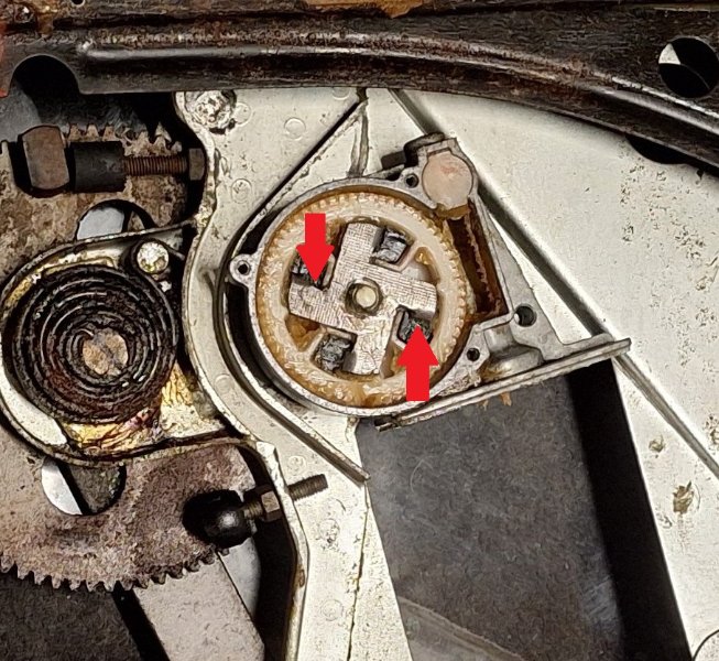

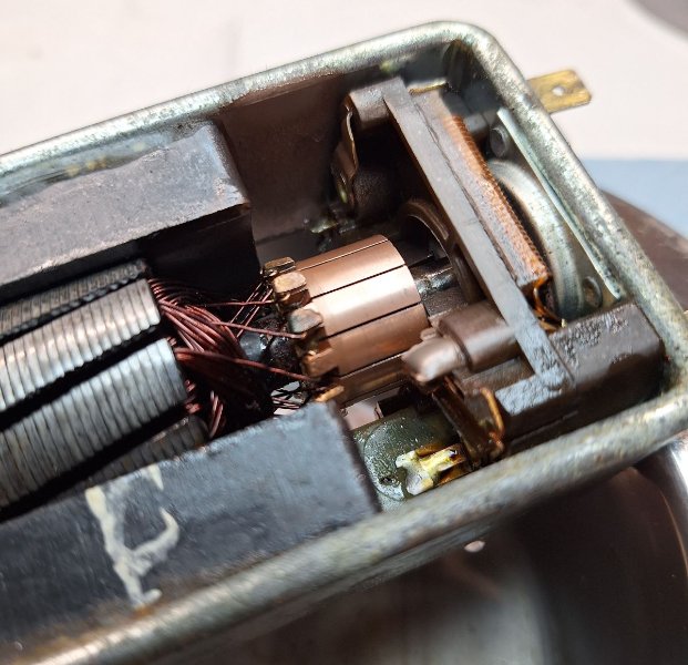

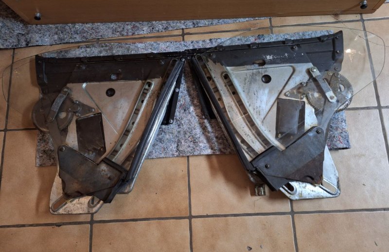

letzte Woche habe ich mich um die hinteren Fensterheber gekümmert. Die Fenster sind geschlossen und die Motoren machen keinen Mucks. Ein Ausbau ist nur möglich mit heruntergefahrenen Fenstern. Nach Ausbau der Seitenverkleidungen habe ich dann dem BJ entsprechend die neueren 2-poligen Motoren (NFL) vorgefunden. Bei den alten Motoren kann man noch versuchen am Gummipuffer zwischen Motor und Getriebe zu drehen und so das Fenster abzusenken. Bei der NFL-Version ist der Motor direkt am Getriebe angeflanscht. Die Motor-Befestigungsschrauben sind rückseitig und somit unzugänglich. Die schwarze Kunststoffkappe am Motor kann man ca. 3cm nach unten ziehen, dann werden zwei Schlitzschrauben zugänglich mit denen der Motor am Getriebe angeflanscht ist. Nachdem die Schrauben entfernt sind lässt sich der Motor aus dem Schneckengetriebe herausdrehen.
Jetzt kann man vorsichtig versuchen am Metallkreuz die Scheibe herunter zu kurbeln. Ich habe dazu eine Rohrzange benutzt.
Nr.2 konnte ich dann ebenso ausbauen. Jetzt ist alles gereinigt und neu geschmiert und wartet auf den Wiedereinbau.
tbc....
Zuletzt geändert von g_hill am So 24. Nov 2024, 23:14, insgesamt 2-mal geändert.
g_hill
Beiträge: 113
Wohnort: Duisburg
Re: Hallo zusammen.....
Beitrag von g_hill »

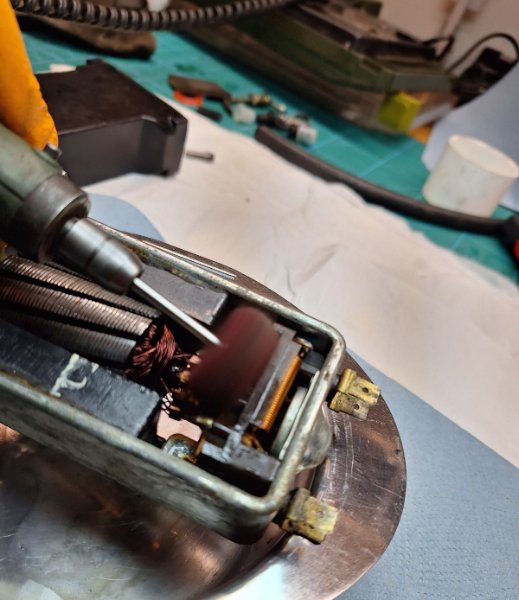

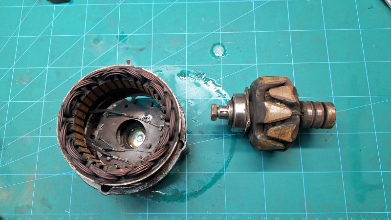

...beide Motoren habe ich geöffnet und das Problem war schnell ausgemacht.
Anschließend die Kohlen mit Kontakt-60 gereinigt und das untere Lager mit Vaseline geschmiert. Jetzt schnurren beide wieder.
Beide Heber laufen jetzt beim "Schreibtischtest" schön geschmeidig und gleichmäßig.

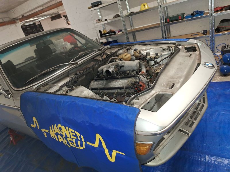

zwischenzeitlich sind die Seitenfenster samt Heber wieder eingebaut und dank dem "Farbmarkierungstipp" aus dem Forum gleich beim ersten Versuch sauber eingestellt.

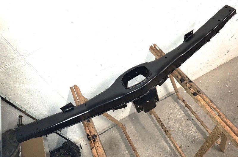

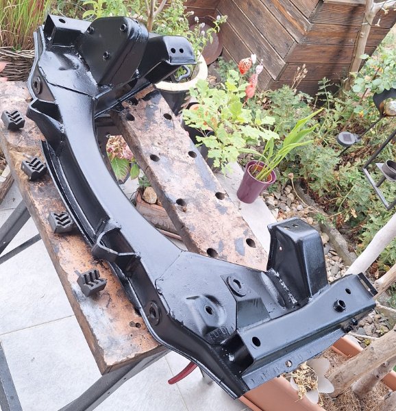

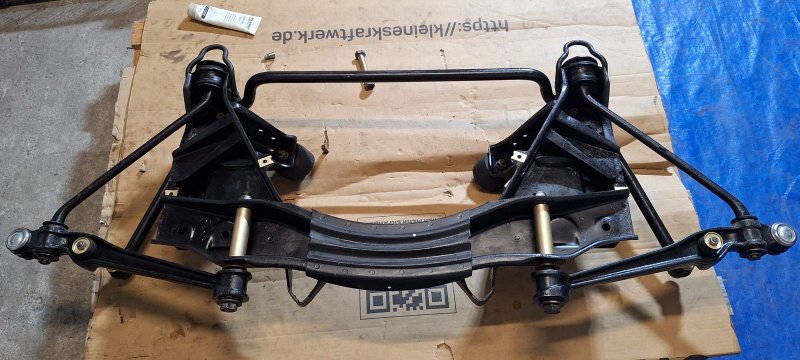

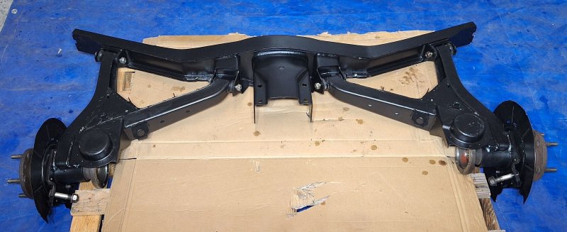

Den Hinterachsträger habe ich entrostet und anschließend mit Owatrol und Brantoh Korrux 3in1 in 4 Schichten gerollt.

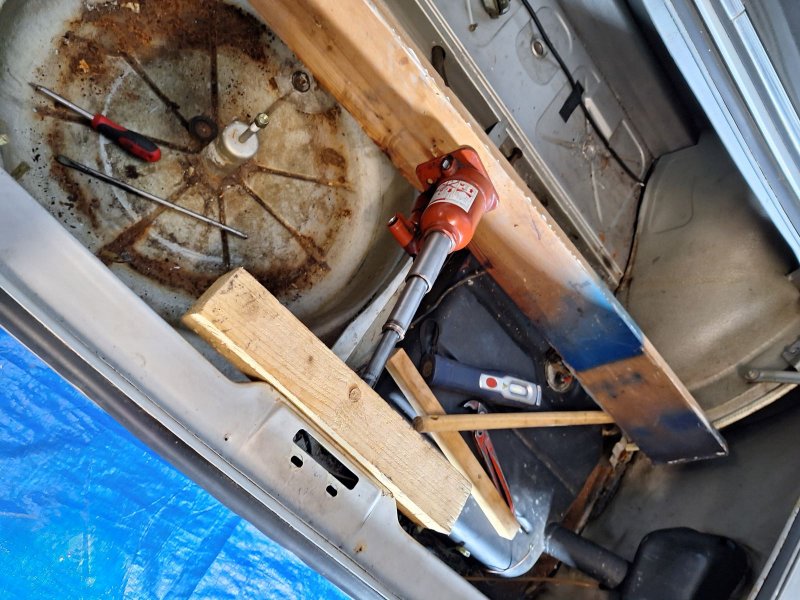

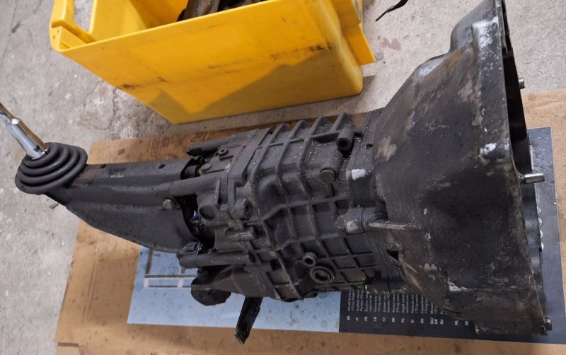

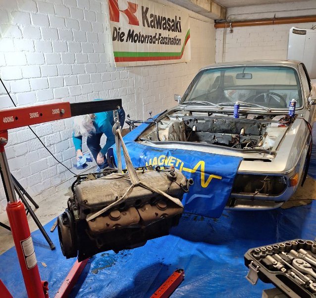

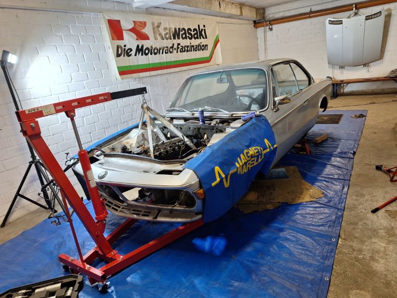

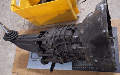

Heute kamen dann Motor und Getriebe an die Reihe. Zunächst haben wir den Motorraum abgerüstet, alle Behälter, BKV, HBZ, Anlasser und die Servopumpe wanderten ins Regal. Das Getriebe haben wir separat ausgebaut. Lediglich die Schraube unterhalb des Zylinderkopfes erforderte einige akrobatische Verrenkungen um sie zu lösen. Danach war der Getriebeausbau "easy-going".
Die eigens für diese Aktion besorgte Profi-Motortraverse passte leider nicht an den Haken meines Motorkranes und so mussten die Hebegurte zum Einsatz kommen.
An sich kein Problem aber mit den Gurten lässt sich der Motor nicht neigen um über den Rand des Motorraumes zu kommen.
Also haben wir die Karosse vorne so tief wie möglich heruntergelassen und den Motor im Winkel von 45 Grad zur Fahrtrichtung über den rechten Kotflügel ausgebaut.
Jetzt hängt der Motor im Ständer und wartet auf die nächsten Schritte.
Zu meiner großen Freude ist es tatsächlich sogar noch der Originalmotor, Motornummer und FIN stimmen überein.

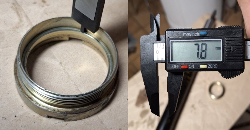

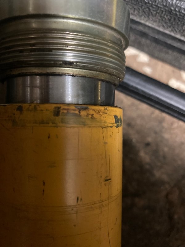

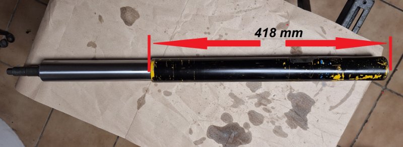

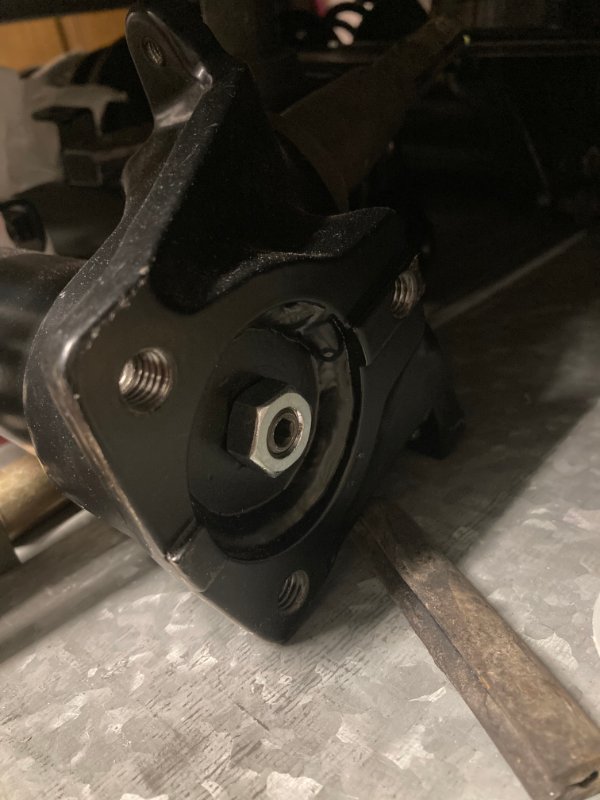

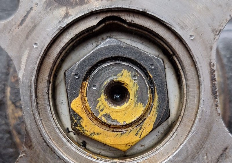

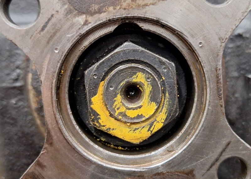

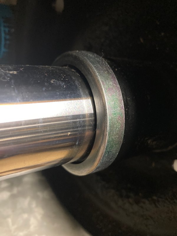

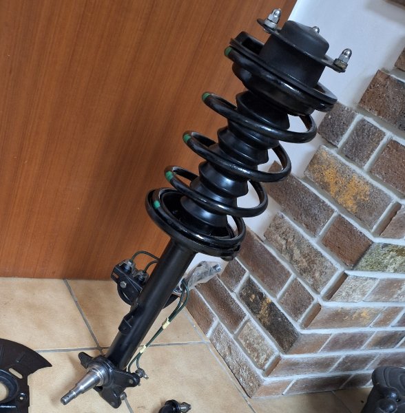

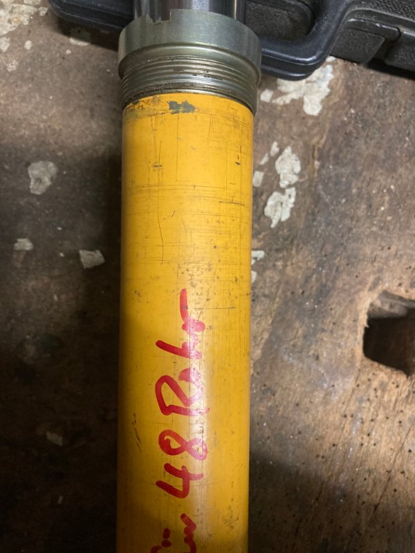

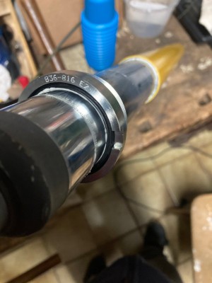

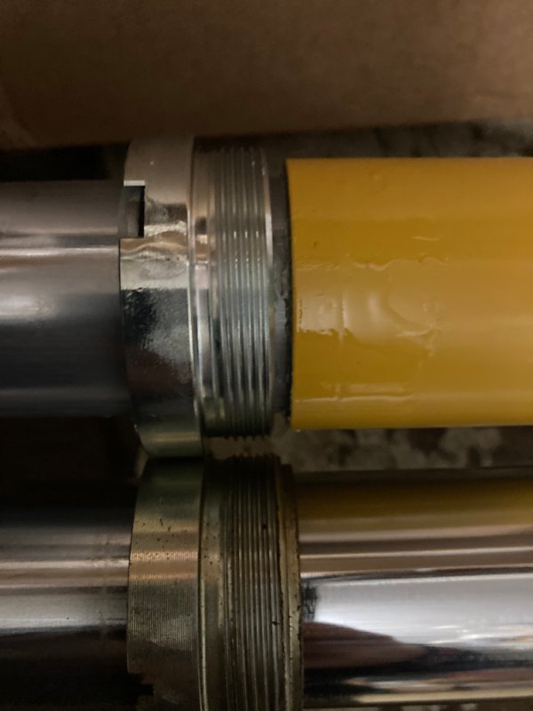

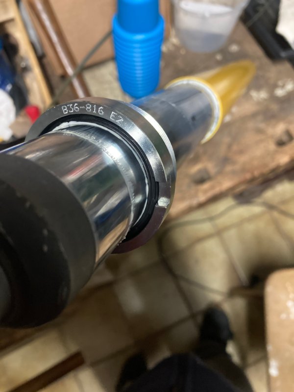

bei der Aufarbeitung meiner Vorderachse ist mir nachfolgendes Problem aufgefallen, bzw. wieder eingefallen. Kurz bevor ich den Wagen damals abgestellt habe, hatte ich in einem "Fachbetrieb" eine neue Auspuffanlage und neue Dämpfer vorne und hinten montieren lassen. Nachdem ich das Fahrzeug abgeholt hatte und zum ersten Mal auf einer holprigen Strecke unterwegs war, klapperte es tierisch von der Vorderachse. Augenscheinlich passten die Dämpfer nicht, bzw. es fehlt ein Distanzring oder Ähnliches.
Am nächsten Tag reklamierte ich bei der Werkstatt die aber jegliche Nachbesserung ablehnte, da ich die Dämpfer selber besorgt hatte und somit auch dafür verantwortlich war ob es passt oder nicht. Ein vorheriger Hinweis von der Werkstatt wäre nett gewesen, naja, da hat man keine Handhabe.
Die Dämpfer die ich gekauft hatte waren die Bilstein Gasdruck P36-0224. Die sollten lt. Bilstein eigentlich Plug & Play in die NFL-Federbeine passen.
https://e9coupe.com/forum/threads/bilst ... ost-114015
Der Schraubring ist Bilstein B36-816 E2 / M50 x 1,5. Die Hülse vom Upside-Down Dämpfer hat aber leider rund 9mm Spiel wenn die Überwurfmutter fest angezogen ist.
Die einzige Nummer die ich auf dem Federbein finden konnte ist diese hier:
Und so hört sich das Geklapper an.
https://youtube.com/shorts/ZAL0KuURUbA
Wäre für jeden Tipp zur Behebung des Problems dankbar.
Schönen Abend!
Hilmar

Beiträge: 282
Hallo Hilmar

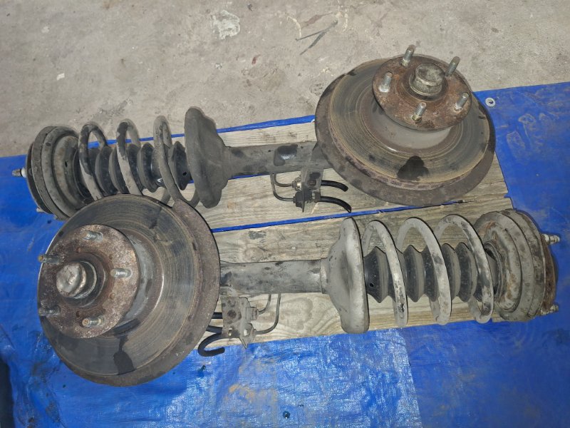

Mein E9 hat vor drei Jahren neue Bilstein-Dämpfer bekommen, meines Wissens B6. Da die Werkstatt sie eingebaut hat, kann ich leider nur sagen, dass keine Probleme gemeldet wurden ...
Sorry - Peter

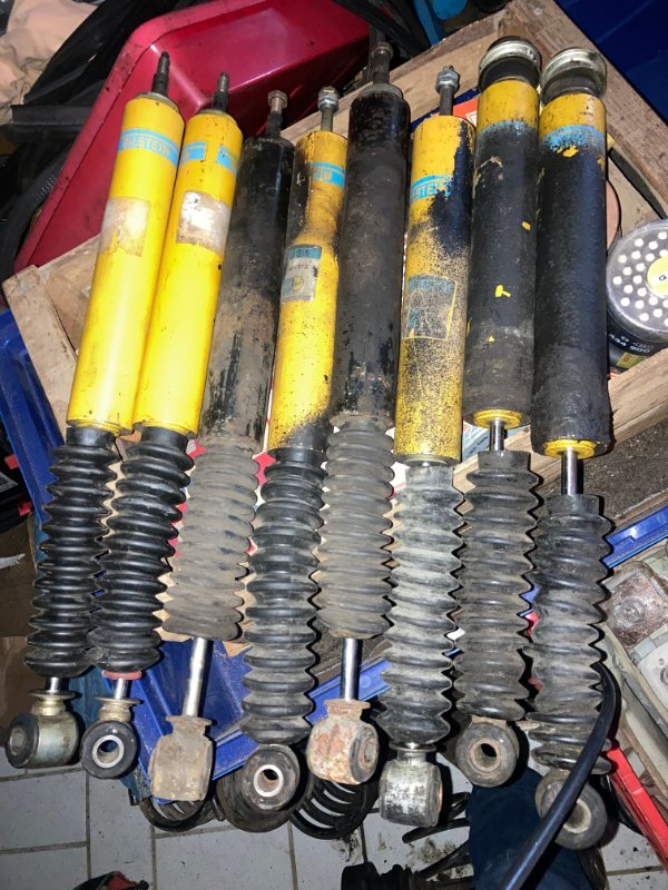

Beiträge: 1670
Hallo Hilmar
Der Zugriffzähler funktioniert nicht wirklich, erkennbar an Maschalabs Thread mit über einer Million Zugriffe.
Zum Problem: Du schreibst dein Stoßdämpfer ist Upside Down, das ist nicht richtig. Upside Down hat nur der CSL, erkennbar an der Verschraubung unten im Federbein. Dieser Dämpfer wird oben am Federbein nicht verschraubt, sondern hat unter dem Metallring nur eine Teflonhülse wo das Dämpferrohr geführt wird.
Wenn ich nach deiner Stoßdämpfer Nummer suche, finde ich als Verwendung den E12, und somit wäre das Problem vermutlich erkannt. Die richtige Nummer deines Dämpfers wäre P36 0024 / 34 000243.
Dann würde auch die Verschraubung passen, weil diese ist auch auf den E9 Dämpfern verbaut.
Erwähnen sollte ich wohl noch, dass es unter gleicher BMW Teilenummer Federbeine gibt, einmal mit 48er und 50er Rohrdurchmesser. In ein 48er Rohr passt aber auch der von mir als richtig beschriebener Stoßdämpfer nicht. Es gab mal einen Dämpfer der oben am Hals verjüngt war, nur diesen konnte man in ein 48er Rohr befestigen. Leider ist dieser bei Bilstein nicht mehr lieferbar.
Gefunden hab ich noch einen Befestigungsring, den ich dir mal leihen könnte. Auf diesem steht leider keine Nummer! Dieser hat ein längeren Überstand nach unten, der vom E9 hat innen noch einen Absatz wo der Dämpfer in den Befestigungsring eintaucht (im Bild erkennbar an der Ölspur), und somit könnte dieser Ring das Spiel von ca. 1 cm ausgleichen..... aber wie sich der E12 Dämpfer im E9 verhält ?!?
g_hill
Beiträge: 113
Wohnort: Duisburg
Guten Morgen Peter, guten Morgen Gerhard,
vielen Dank für eure Rückmeldungen und sorry für meine Ungeduld!
Ich war gestern in Essen auf der Motorshow am Bilstein Stand und habe dort vor Ort direkt mit dem Service darüber gesprochen. Der konnte mir aber auch nicht so richtig weiterhelfen und ist mit mir lediglich durch den Online-Katalog gehoppelt.
Laut Bilstein wird im E12 und im E9 der gleiche Dämpfer mit der Nummer 34-000243 und der Gebrauchsnummer P36-0024 verbaut. So ist es auch online im Bilstein Katalog nachzulesen. Hier am Beispiel eines 525 / E12.
https://web1.carparts-cat.com/default.a ... 4=1&12=130
@Gerhard, danke für dein Angebot mit dem Schraubring, das könnte des Rätsels Lösung sein. Allerdings wird doch dann der Dämpfer nicht mehr geführt wie bei dem Ring rechts im Bild (der entspricht meinem Ring). Könntest du mal wenn möglich die gelbe Hülse deines Dämpfers messen?

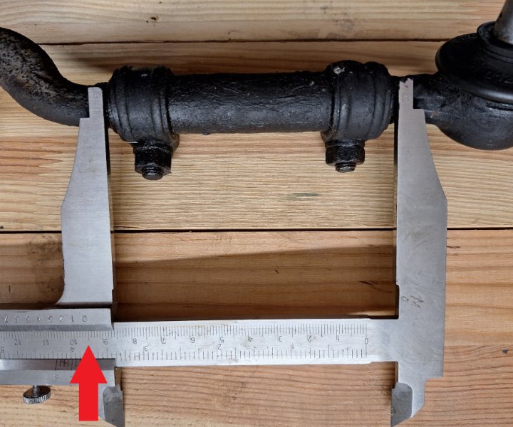

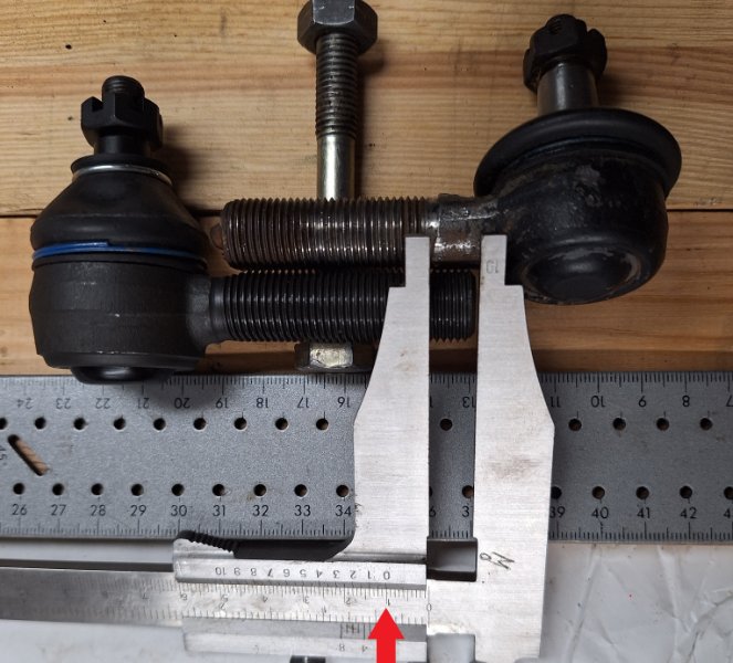

Ich komme bei meinem Dämpfer incl. Platte auf 418mm.
Danke & Grüße
Hilmar
Zuletzt geändert von g_hill am Mi 4. Dez 2024, 11:12, insgesamt 1-mal geändert.
g_hill
Beiträge: 113
Wohnort: Duisburg

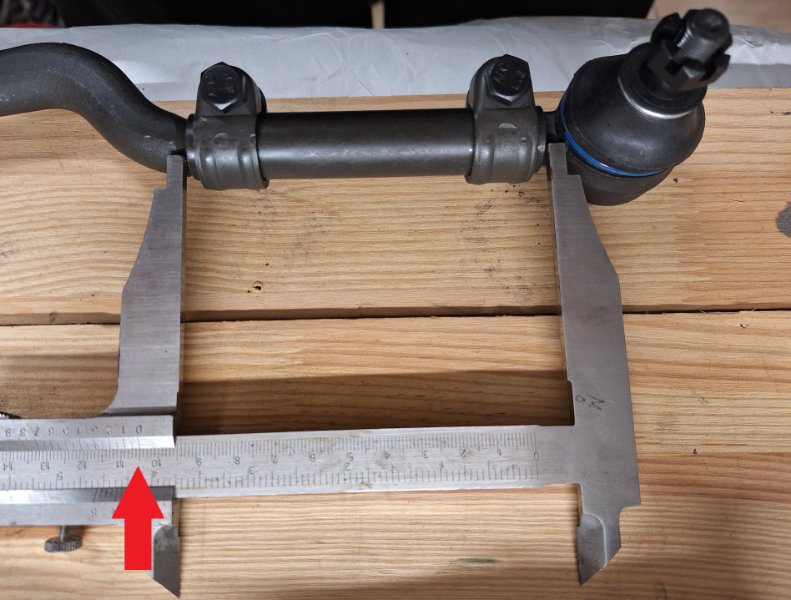

...Ergänzung, gerade hat sich Bilstein mit den Abmessungen bei mir gemeldet.
.....ist bei beim BMW E9 die Patrone F4-P36-0024 mit dem Schraubring E4-B36-816E2 verbaut.
Das gelbe Rohr ist hier laut Zeichnung inkl. Bodenstück 426 mm lang.
426mm ist der entscheidende Hinweis, mein Rohr nochmal sauber nachgemessen ergibt genau 418mm. Da sind also die fehlenden 8mm!
Das heißt, meine Schraubringe passen aber ich brauche neue Dämpfer für die Vorderachse.
Sehr guter und schneller Service von Bilstein im Übrigen!
Danke & Grüße Hilmar
Beiträge: 1670
Hallo Hilmar
Die von dir gemessenen Abmessungen kann ich bestätigen, hab gerade an beiden Dämpfern, E12 und E9 nachgemessen. Die E12 Dämpfer müssen ja kürzer sein, da diese meines Wissens immer nur in 48 er Federbeinen montiert waren, und deshalb diese von außen geführten oberen Verschraubungsringe nicht einbaubar sind. Vielleicht gab es deshalb mal die Bilstein oben verjüngt, von denen ich ja auch mal welche hatte. Die E12 Verschraubungsringe führen den Dämpfer von oben, mit einem kleinen Absatz der innen an den Stoßdämper eingreift, denke das kann man auf dem Bild gut erkennen.
Und der Vollständigkeit noch ein Bild von hinteren Upside-Down Dämpfern. Das schwere Dämpferteil ist auch hier wie bei den vorderen CSL Dämpfern am Dom befestigt. Die bewegte Masse soll hier möglichst gering sein, also das dünne, leichtere Teil des Dämpfers wird unten am bewegten Querlenker befestigt.

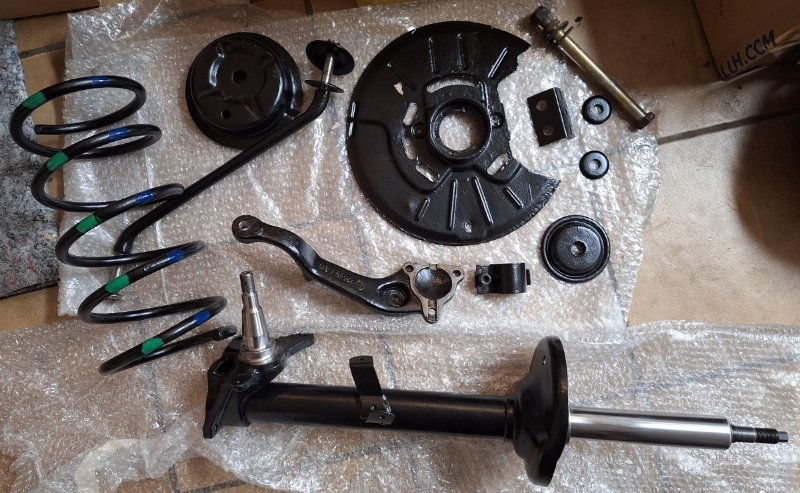

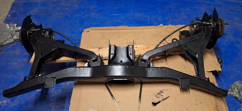

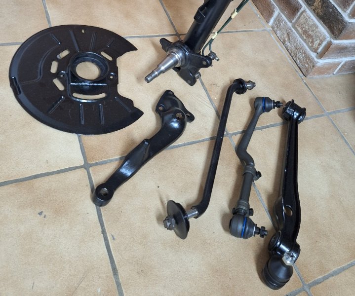

ich bin zwischenzeitlich wieder einen Schritt weiter gekommen. Leider allerdings nicht so weit wie geplant. Eigentlich wollte ich bis Weihnachten die Vorderachse wieder auf "Vordermann" gebracht haben. Das habe ich aus diversen Gründen leider nicht geschafft, aber zumindest die linke Seite ist nun wieder chick und einbaufertig.

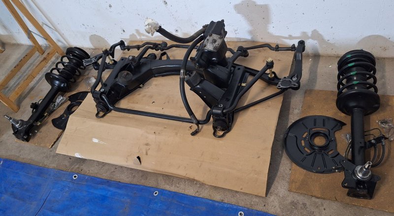

Nach einem längeren Telefonat mit Bilstein bezüglich der Dämpfer habe ich dahingehend Klarheit, dass ich die Dämpfer uneingeschränkt im CSI einsetzen kann. Die fehlenden Millimeter habe ich mit einer entsprechenden Distanz im Schraubring ausgeglichen. Querlenker und Spurstange sind neu, das Stützlager ist gegen ein spielfreies Lager getauscht. Der größte Brocken ist es den 50 Jahre alten Dreck herunterzukratzen und alles sauber zu entrosten.
Die Staubscheibe, der überholte Sattel incl. Bremsscheibe und die Radnabe mit neuen Lagern werde ich aus Gewichtsgründen erst nach dem Einbau des Federbeins montieren.

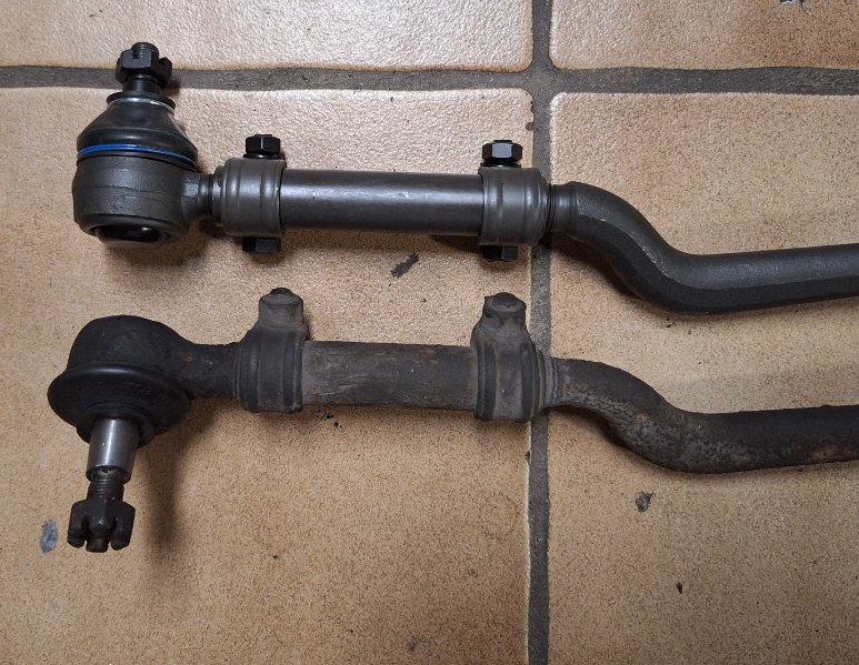

Hallo Hilmar

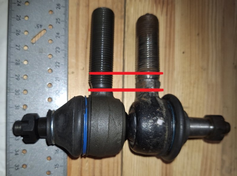

Ich hab ein recht gutes Auge und würde mal behaupten, dass an deiner Spurstange die Zwischenhülse zu lang ist, auf jeden Fall länger als bei deiner alten Spurstange. Das kann zur Folge haben, dass du bei der Achsvermessung die Spurstange nicht weit genug zusammen schrauben kannst. Vermutlich ist das eine Spurstange E3 ab Bj. 74 . Vergleiche mal mit deiner alten Spurstange, nicht, dass du wenn du fertig bist und auf dem Achsmessstand stehst, wieder nach Hause fahren kannst (Da wärst du leider nicht der erste)
g_hill
Beiträge: 113
Wohnort: Duisburg
danke für den Hinweis! Da muss ich beim nächsten Mal in der Garage mal die alte Hülse messen und dann ggf. die Neue austauschen.
Grüße Hilmar
g_hill
Beiträge: 113
Wohnort: Duisburg
N'abend
heute habe ich nach Gerhards Hinweis mal die Spurstangen alt & neu verglichen. Die Neue ist tatsächlich ein wenig anders.
Die alte Hülse ist 95mm lang,
die Neue ist 105mm
Die Differenz beträgt genau 10mm. Allerdings sind die Kugelköpfe auch nicht baugleich.
Zuletzt geändert von g_hill am Sa 21. Dez 2024, 18:12, insgesamt 1-mal geändert.
g_hill
Beiträge: 113
Wohnort: Duisburg
bei genauer Betrachtung sieht man, das der neue Kugelkopf mehr verfügbares Gewinde hat als der alte Kopf.
Gemessen ergeben sich hier genau 10mm mehr Gewinde am neuen Kugelkopf. Das bedeutet er kann 10mm tiefer in die Schraubhülse geschraubt werden, was die 10mm-Differenz der neuen Hülse wieder vollständig ausgleicht.
Somit sollte die neue und die alte Spurstange absolut identisch einstellbar sein. Ich habe jetzt die neue Spurstange als ersten Ausgangswert auf das Maß der alten Stange eingestellt und habe noch mehr als 10mm Luft die Stange kürzer einzustellen.
Die alten Spurstangen werde ich zur Sicherheit in den Kofferraum packen wenn es dann irgendwann mal zur Spureinstellung geht. Aber bis dahin wird leider noch einiges an Zeit vergehen.
Schönen Abend!
Hilmar
Guten Abend,
die letzten Wochen musste ich leider eine kleine "Schrauberpause" einlegen. Unser Nachwuchs hatte uns herzlichst zu etwas umfangreicheren Renovierungsarbeiten eingeladen. Aber die sind jetzt für uns erledigt und so kann es wieder mit der Aufarbeitung des E9 weitergehen. Zwischenzeitlich

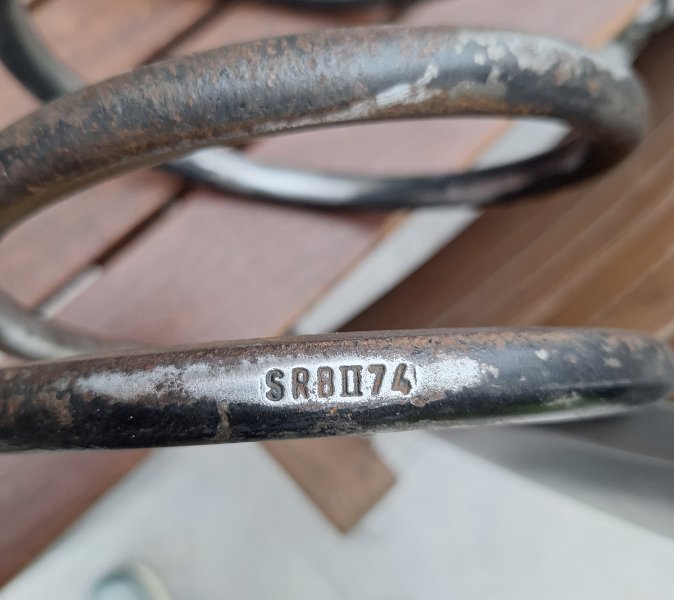

Sind auch die Bauteile des rechten Federbeines entrostet und neu lackiert. Jetzt fehlt noch der Stabi, dann ist die Vorderachse und Bremsanlage soweit wieder fit.
Beim Entrosten ist mir interessanterweise auf der Fahrwerksfeder nachfolgende Prägung ins Auge gefallen.
SRBII74
II 74 wird vermutlich das Bj. der Teile sein, passt auch zum Auto mit EZ 11.74. Sozusagen "Machting Numbers".

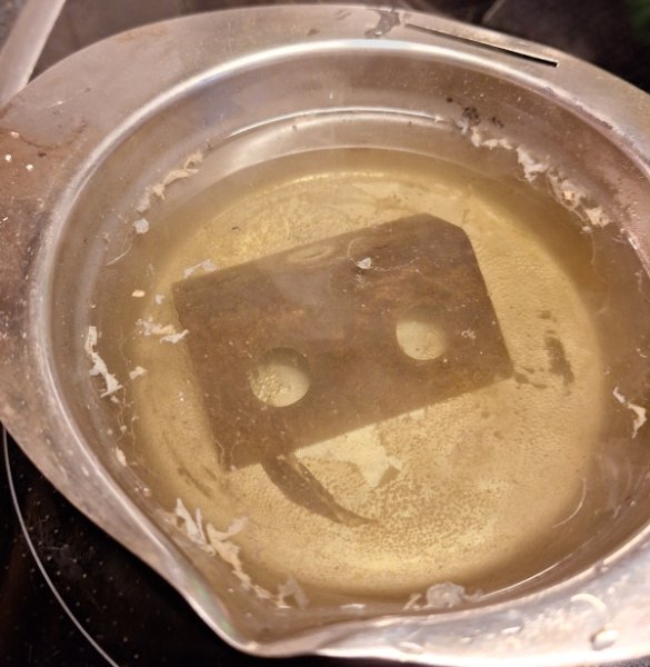

... zum schnellen und einfachen Entrosten kleinerer Bauteile oder Schrauben und Muttern eignet sich übrigens hervorragend Citronensäure.
2, 3 Teelöffel Pulver in ein kleines Töpchfen geben auf den Herd köcheln lassen.
Jetzt kann man ein halbes Stündchen Kaffeepause machen und die Säure erledigt den Rest, bzw. den Rost.
Übrig bleibt nur blankes Blech. Die Teile sollten nach dem entrosten schnell passiviert werden, dazu reicht Seifenlauge oder Wasser mit Spülmittel.
Danach schön grundieren und der Rost hat keine Chance mehr.
Wenn man keine Möglichkeit zum Erhitzen hat oder die Teile einfach zu groß für den Herd sind, kann man auch in kalter Citronensäure entrosten. Dauert halt nur länger.
Grüße Hilmar

Guten Abend zusammen,
hier mal wieder ein kleines Update zu den Fortschritten am E9. Wie anfänglich schon einige richtig vermutet haben ist mein ursprünglicher Zeitplan nicht zu halten. Zum einen kommen mir immer wieder andere Aufgaben dazwischen, zum anderen sind die Aufwände doch deutlich größer als ursprünglich gedacht.
Aber immerhin sind jetzt neben den Bremsen auch die Achsen soweit fertig. Wir haben noch den Vorderachskörper samt Lenkgetriebe ausgebaut.
Ich habe dann alles per Hand mit einer Nylonbürste entrostet und mit Owatrol und Brantho Korrux 3in1 gestrichen. Was für eine Maloche...., Strahlen und Pulverbeschichten wäre einfacher gewesen. Aber so hatte ich zumindest alles selber in der Hand und brauche mich über den Pfusch anderer nicht zu ärgern.
g_hill
Beiträge: 113
Wohnort: Duisburg

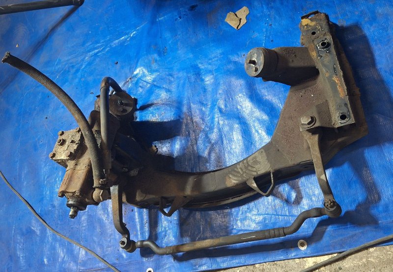

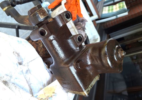

Das Lenkgetriebe habe ich nur äußerlich gereinigt und ebenfalls mit Owatrol und Chassislack lackiert.
So langsam kann ich die Achse mit den überholten und neuen Teilen und Lagern wieder komplettieren.
Die Radnaben haben noch neue Lager bekommen und die überholten Bremssättel und neue Scheiben liegen bereit.
Weiter geht's mit der Hinterachse.
Schönen Abend
Hilmar
g_hill
Beiträge: 113
Wohnort: Duisburg

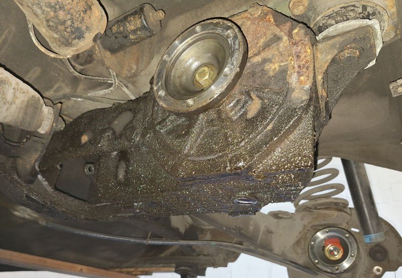

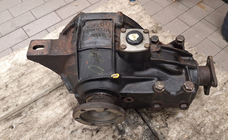

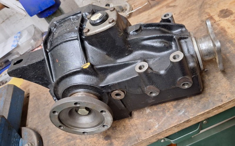

der Zusammenbau der überholten Hinterachse schreitet langsam voran. Die Dreieckslenker samt Handbremse und Seilen sind wieder am Platz.
Die letzten Tage habe ich mich dann mit dem Differential beschäftigt. Reinigen, Sichtprüfung und neu abdichten war die Aufgabenstellung.
Der Ausgangszustand....
Eine ziemlich ölige Geschichte.
Zuletzt geändert von g_hill am Sa 13. Sep 2025, 21:46, insgesamt 1-mal geändert.
g_hill
Beiträge: 113
Wohnort: Duisburg

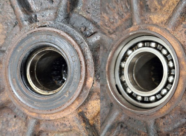

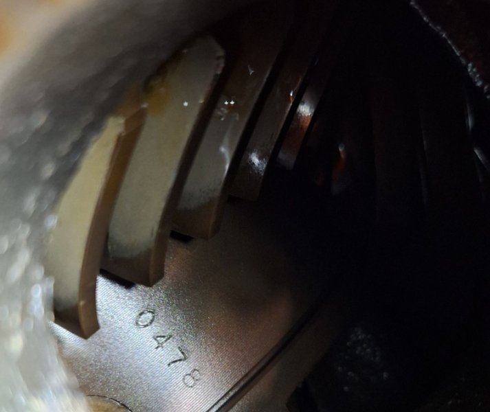

Nach dem ersten Reinigungsdurchgang sah es schon sehr viel freundlicher aus.
Beim Blick durch die Entlüftung sieht erstmal alles gut aus. Tragbild ist prima, alle Zähne ok.
Danach ging es den Simmerringen an den Antriebsflanschen an den Kragen. Mit dem richtigen Abzieher ließen sich die Antriebsflansche prima rausziehen
Zuletzt geändert von g_hill am Sa 13. Sep 2025, 21:47, insgesamt 1-mal geändert.

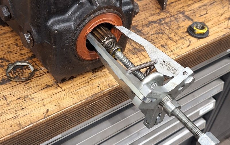

Die Simmerringe haben sich ordentlich gegen den Ausbau gewehrt, aber zum Glück waren die dahinterliegenden Kugellager der Antriebsflansche einwandfrei.
Den Gehäusedeckel habe ich nicht anfasst, wenn man diesen öffnet ist wohl eine komplette Neujustierung des Diff erforderlich. Dazu fehlt mir sowohl das Fachwissen, als auch das entsprechende Spezialequipment.

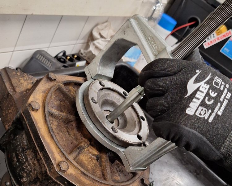

Um den Simmerring am Eingangsflansch zu wechseln benötigt man normalerweise auch einen Reibwertmesser, ich bin aber den Weg gegangen, den auch hier im Forum schon einige durchgeführt haben.
Zunächst habe ich die Welle, die Mutter und den Flansch mit Körnerschlägen markiert um nach dem Simmerringwechsel die Mutter exakt in der ursprünglichen Position wieder anzuziehen. Da ich außer dem Simmerring nichts weiter verändere, sollte die Einstellung dann passen.
Der Flansch ließ sich mit dem richtigen Abzieher leicht abziehen, der Simmerring jedoch selbst mit einem Spreizabzieher nicht. Hier musste dann doch leider wieder die rustikale Methode helfen.
Zuletzt geändert von g_hill am Sa 13. Sep 2025, 21:30, insgesamt 1-mal geändert.
g_hill
Beiträge: 113
Wohnort: Duisburg

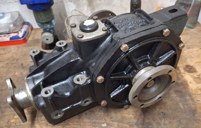

Neuen Simmerring rein, Flansch montieren und dann vorsichtig und langsam die Mutter wieder exakt bis auf die Markierungen anziehen.
Saubermachen, Sicherungsblech einsetzen und verstemmen,... fertig.
Der Rest ist Optik. Noch ein bisschen schaben, kratzen und bürsten und ein bisschen frische Farbe drauf und das Diff sieht so aus.
Wieder ein Stück geschafft.
Grüße Hilmar
Beiträge: 1157
nun bin ich mal gespannt, ob dein Diff demnächst Geräusche macht, oder ob deine Anzugsmethode für den Kardanflansch so funktioniert.
Normalerweise muss nach der Demontage des Flansches die Spannhülse 33121744368 gewechselt werden und mit einem bestimmten Reibwert und Reibmomentschlüssel vorgespannt werden.
g_hill
Beiträge: 113
Wohnort: Duisburg
andilin hat geschrieben: So 14. Sep 2025, 10:41 Normalerweise muss nach der Demontage des Flansches die Spannhülse 33121744368 gewechselt werden...
Ja Andi, da hast du Recht, so steht es im WHB. Wir werden sehen ob mein Vorgehen funktioniert. Eine Operation am Diff ist immer ein Risiko.
Grüße Hilmar

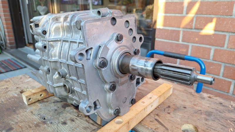

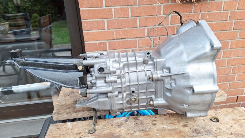

N'abend,
es ist wieder ein wenig weiter gegangen. Das Getriebe habe ich zunächst gereinigt und das alte Öl abgelassen. Es waren nur noch gut 0,5l Restöl drin, der Rest war wohl durch Undichtigkeit verloren gegangen.
Nach der Reinigung habe ich den Simmerring antriebsseitig und den Ring der Schaltwelle gewechselt. Den abtriebsseitige Simmerring muss ich noch wechseln, es fehlt mir dazu noch eine 30'er Langnuss.
Womit bzw. wie spannt ihr die Hardyscheibe zur Montage am Flasch vor? Bin für jeden Tipp dankbar!

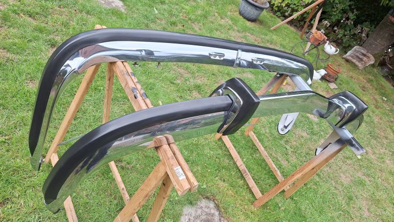

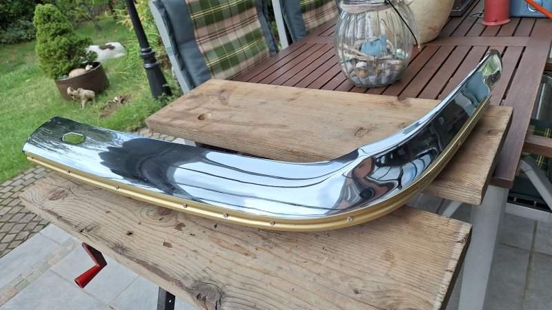

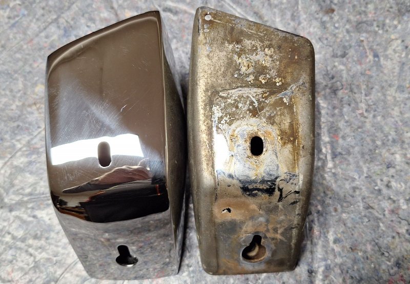

des weiteren habe ich die maladen Stoßstangen aufgearbeitet.
Die hinteren Hörner waren nicht mehr zu gebrauchen, ich habe mir die Edelstahl-Repro Hörner zugelegt und bin mit der Maßhaltigkeit und der Qualität zufrieden.
Nur die kleine Wasserablaufbohrung fehlt beim Repro-Teil.
Zuletzt geändert von g_hill am Di 7. Okt 2025, 22:09, insgesamt 1-mal geändert.
g_hill
Beiträge: 113
Wohnort: Duisburg
Die Halteleisten der Gummis waren völlig verrottet. Die neuen Halteleisten sind jetzt schön mit Mike Sanders eingefettet, da wird so schnell nichts mehr rosten.
Von der vorderen Stoßstange waren von den Halteleisten nur noch Rostkrümel und die Nieten über.
An der hinteren war noch ein klein wenig mehr Substanz vorhanden.
Zuletzt geändert von g_hill am Di 7. Okt 2025, 22:10, insgesamt 2-mal geändert.

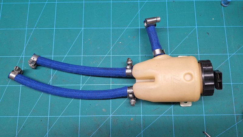

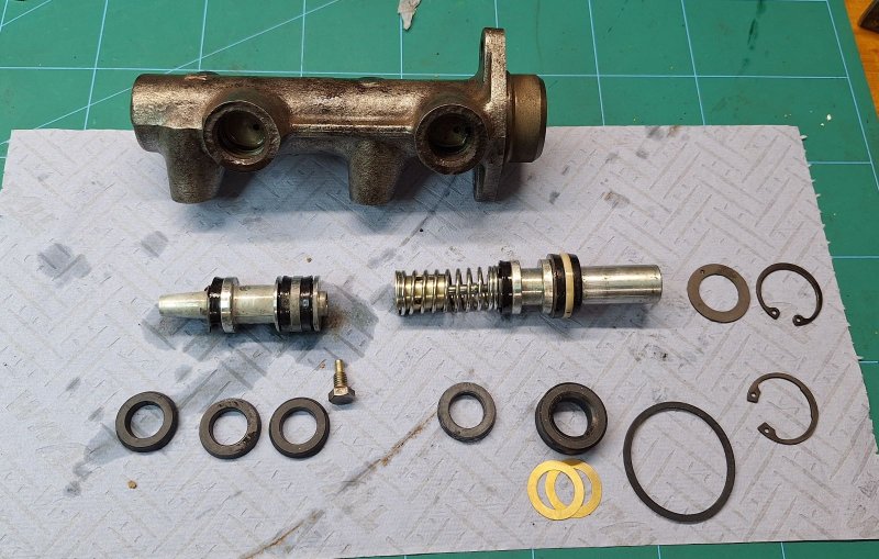

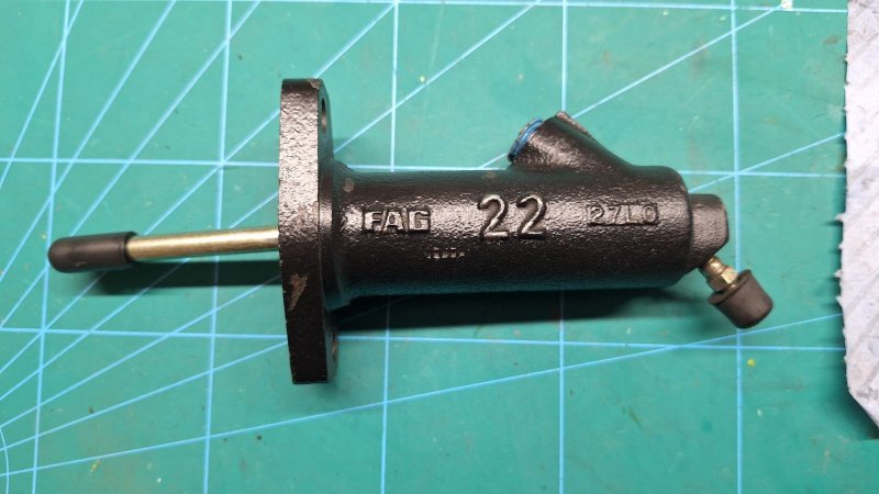

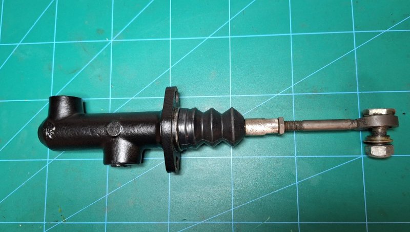

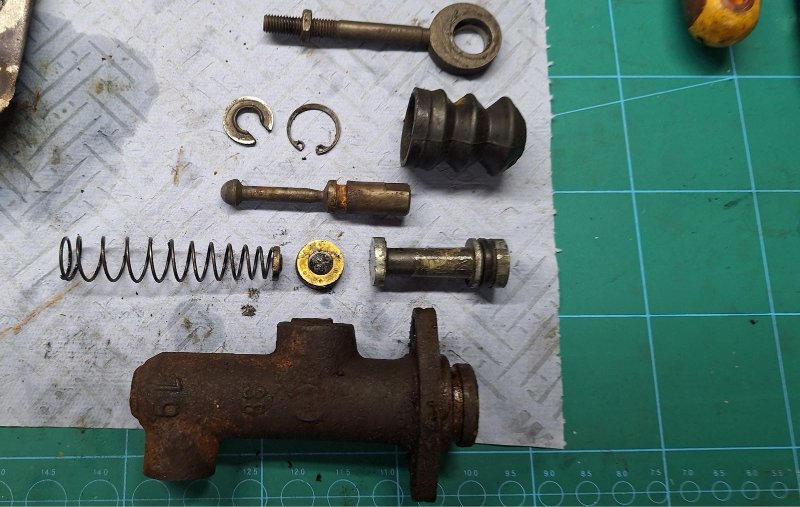

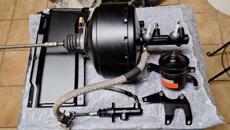

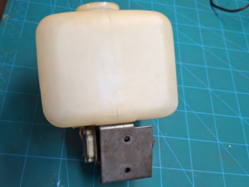

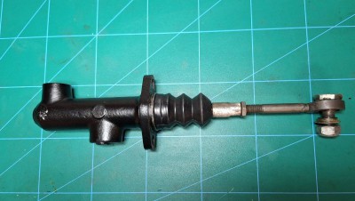

...alle Hydraulikzylinder sind soweit zerlegt, gereinigt, geprüft und überholt und somit auch wieder fit.
g_hill
Beiträge: 113
Wohnort: Duisburg

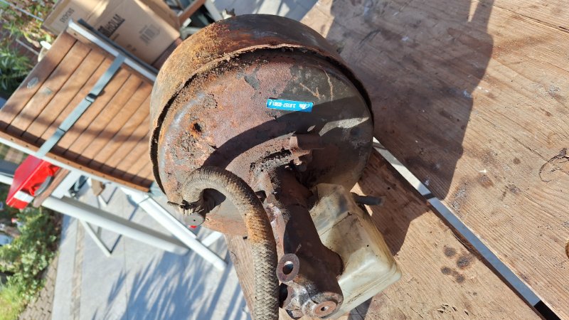

...der BKV und weitere Teile entrostet und alles mit 2K schwarz-seidenmatt lackiert.
Grüße Hilmar

Moin Hilmar,
das sieht alles sehr gut aus. Dann macht der Zusammenbau richtig Spaß.
Gruß Christof

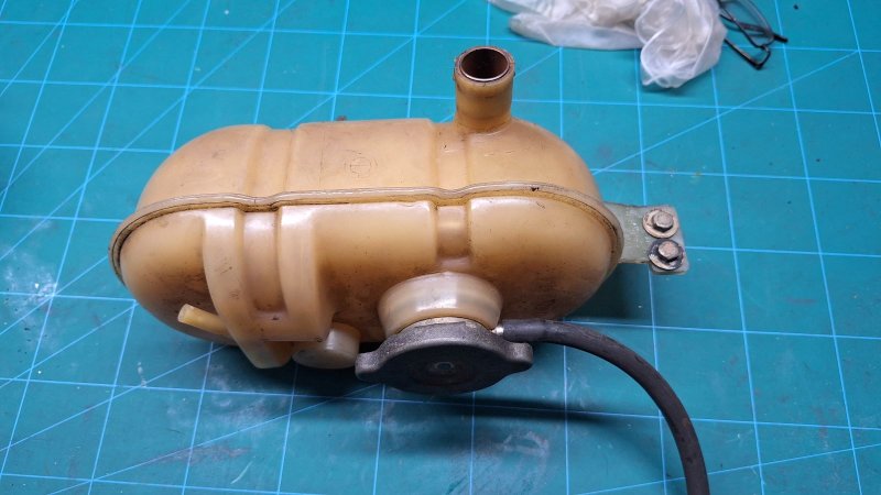

N'Abend,

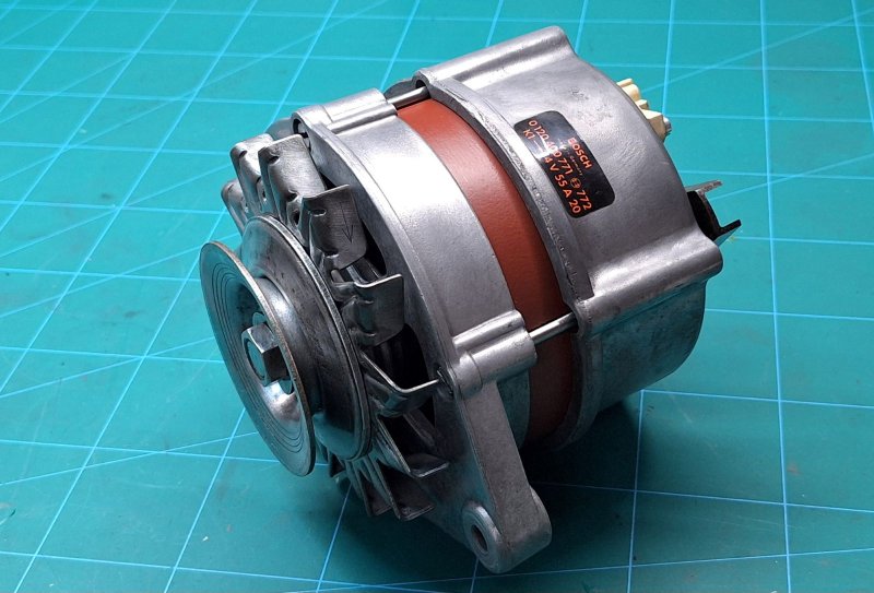

ein paar weitere Teile können aufbereitet ins Regal wandern.

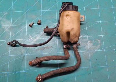

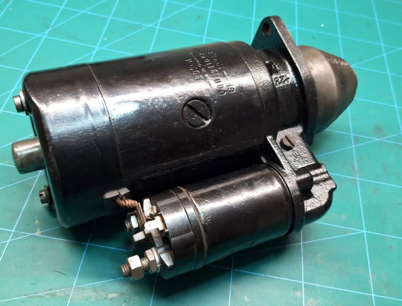

die Benzinpumpe ist auch soweit vom Gammel befreit und schnurrt wieder....
Grüße Hilmar
