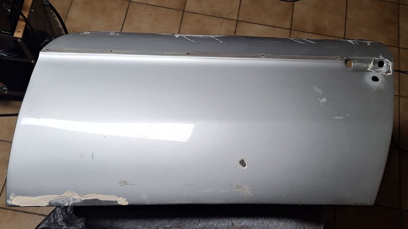

Es gab 4 unterschiedliche Reparaturbleche (damals von Wache)
Im Bild links sind die Türböden, in der Mitte das obere Stück des Türblattes und rechts das innere obere Teil (welches Hilmar angeklebt hat)
Nicht im Bild weil nicht mehr vorhanden bzw in der Regel auch gar nicht erforderlich ist das untere Stück des Türblattes. Da dort meist nur wenige Zentimeter rostig sind kann man einfach ein Blech abkanten. Die dort vorhandene sehr leichte Wölbung ist auf die kurze Höhe in der Regel vernachlässigbar, da das Blech ja eh zum schweißen abgesetzt wird. Aus diesem Grunde hab ich diese Bleche damals auch nicht gekauft.
Die noch vorhandenen Reparaturbleche verkaufe ich für je 90 Euro.
Die Türböden sind übrigens links und rechts gleich. Alle Bleche sind mehrfach auf beiden Seiten vorhanden.
Türhäute aus Alu hab ich auch noch mehrere, je 300 Euro, und aus Alu auch noch ein unteres Stück von einer Türhaut für 50 Euro.

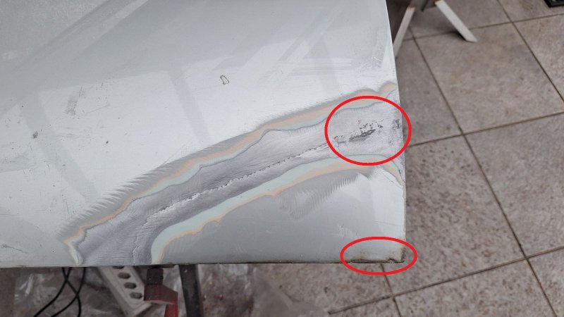

heute habe ich mir die Fahrertüre mal genauer angeschaut. Unter herum ist soweit alles ok, ein wenig harmloser Flugrost aber kein Schweißbedarf.
Oben im Fensterschacht hat der Rost aber wieder ganz schön zugeschlagen.
Also flugs die Flex ausgepackt und alles Marode soweit möglich herausgeschnitten.
Grüße Hilmar

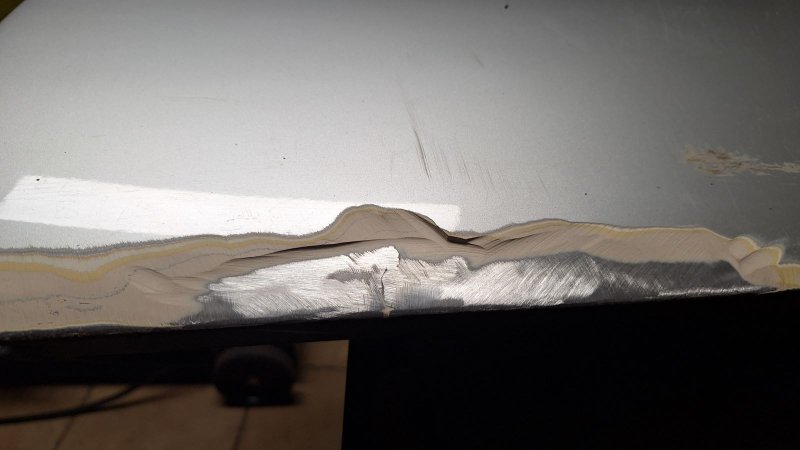

Das die Türe untenherum gespachtelt wurde war mir schon klar. Das der Spachtel aber 5 bis 6mm dick aufgetragen wurde hatte ich nicht gerechnet.
Selbst auf der Fläche nach oben ist der Spachtel noch 3mm dick.
Also, das muss geändert werden. Ein Reparaturversuch macht m.E. keinen Sinn. Ich habe mir heute die Türhaut von W&N bestellt, die Linke ist ja zum Glück noch lieferbar.
Bin gespannt wie gut der Einbau und die Anpassung klappt.

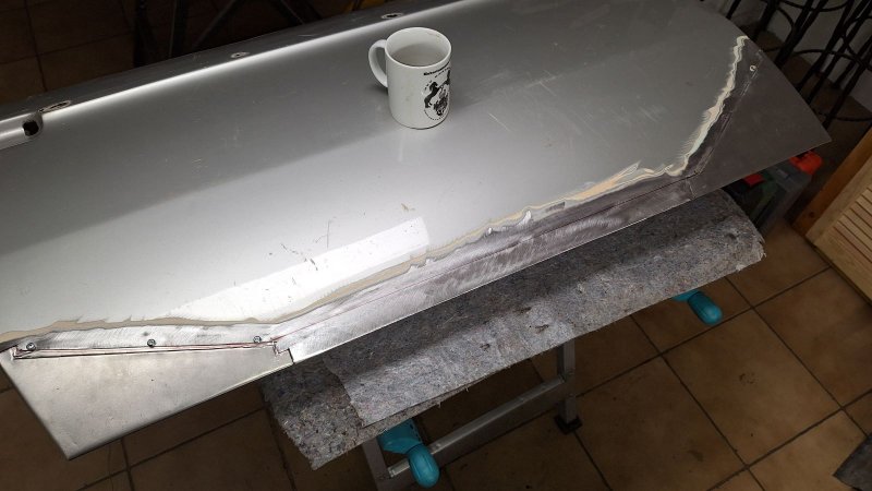

die neue Türhaut ist angekommen.
Die alte Türhaut habe ich heute vom Rahmen getrennt. Der Rahmen sieht soweit ganz passabel aus, eine Ecke werde ich ersetzen und 4-5 cm der Kante müssen neu. Der Boden ist noch ungeschweißt und tip-top.
Jetzt werde ich erst mal die Kante mit der CSD-Scheibe reinigen.

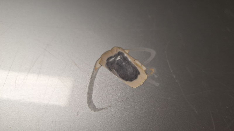

Kann mir jemand sagen wozu das Blech im letzten Bild dient? Es ist mit 2 Schweißpunkten über dem Türschloss angebracht. Dient es zur Stabilisierung des Bereiches oder ist das eher Einbruchschutz?
Ich vermute Letzteres.
Grüße Hilmar
Beiträge: 1161
Re: Hallo zusammen.....
denk bitte daran, dass du vor der Lackierung die gesamte Farbe von der Aussenhaut entfernst. Die ist nur ein Lagerschutz und für eine Endlackierung nicht geeignet.
