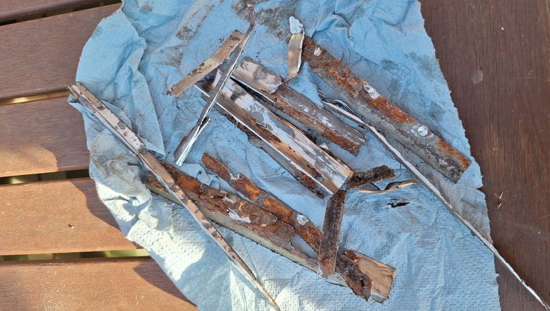

Re: Hallo zusammen.....

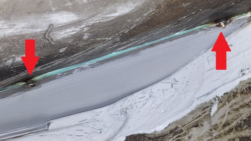

Tag zusammen,
heute habe ich die Nähte an der Türoberkante mit Cusi3 zugepunktet und verschliffen. Habe Cusi3 erstmalig ausprobiert, es hat gegenüber MAG den Vorteil das der Schmelzpunkt deutlich niedriger als beim MAG Schweißen liegt. Damit hat man weniger Hitze im Bauteil und somit weniger Verzug und geringere Gefahr Löcher ins dünne Blech zu brennen. Ein ganz klein wenig Spachtel wird wohl drauf müssen, an den meisten Stellen reicht vermutlich Spritzspachtel. Ist alles ganz gut glatt geworden. Die Schachtleiste sitzt gut. Jetzt noch innen den Flugrost entfernen und dann bekommt der Hohlraum und die innere Struktur eine ordentliche Ladung 2K Epoxy Grundierung. Das sollte reichen möglichen Rost für ethliche Jahre zu verhindern.
Grüße Hilmar
Grüße Hilmar

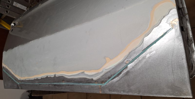

N'abend,
heute habe ich mit der vorderen Ecke der Beifahrertüre losgelegt. Zunächst habe ich die Maße für eine Schablone abgenommen. Dann ein erstes Blech mit Übermaß zurechtgeschnitten und das alte Blech herausoperiert.

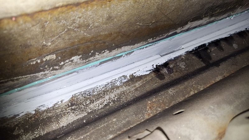

N'abend,
mal was zu Thema Rost, bzw. "gutgemeinte" aber falsche Rostvorsorge.
Wie in dem Bild sehr gut erkennen ist sind Türboden und Türblatt rostfrei. Nur unter der Dichtmasse hat der Rost ordentlich gewütet. Dichtmasse hat an dieser Stelle nichts zu suchen, eine vernünftige Epoxy Grundierung, darüber ein 2K Farbauftrag und abschließend ein vernünftiger Holraumwachs geben dem Rost keine Chance. Und natürlich offene Ablauflöcher, denn Regenwasser oder Waschwasser in den Türen lässt sich nicht vermeiden.
Um vorhandenen Rost in Holräumen auszubremsen bin ich nach Versuchen mit einigen Produkten bei Fluid-Film hängengeblieben. Das Zeug hat eine extrem gute Kriechfähigkeit. Im Sommer kriecht es aus den Ritzen. Allerdings muss man es alle 4-5 Jahre auffrischen.
Da ich die Türunterkante eh rausnehmen werde, habe ich mal einen Versuch mit Fluid-Film gestartet. Ich habe heute Abend auf die rostige Türfalz mal eine knapp 10cm Wurst Fluid Film aufgetragen. Der Raum hat eine Temperatur von rd. 18 Grad. Bin selber gespannt ob und wenn ja, wie weit Fluid Film in die rostige Falz eindringt.
Schönen Abend!
Hilmar
Hallo Hilmar
Was du da so machst,Chapeau,auch wenn mir deine Reihenfolge "etwas unkonventionell " erscheint,aber du wirst es schon wissen. = ;-)
Ich bin grosser Fluid Film Fan und verarbeite es seit über 20 Jahren.
Deine knapp 10cm Wurst sieht mir nach Fluid Film AS-R aus,aus der Spraydose !? Es wird kriechen.
Optimal ist Fluid Film A ,ca. 3 Monate im Sommer kriechen lassen und ich kann dir versichern,es kriecht richtig und in alle Richtungen.
Nach 3 Monaten die Prozedur mit Fluid Film NAS wiederholen und man hat für > 5 bis 6 Jahre Ruhe.
Habe hier was von Spritzspachtel gelesen.
Nicht Alle (auch Lackierer) sind von Spritzspachtel begeistert,soll nicht so gut sein,Feuchtigkeit ziehen ...Halbwissen meinerseits.
Wenn du dein Kfz.selber Lacken möchtest,gut,sonst mit dem Lackierer sprechen,die möchten immer gerne wissen,was schon auf dem Blech ist usw.
Zum Verzinnen,was ich besser finde,aber da streiten sich auch die Geister,Säure im Flussmittel fördert Korrossion...
Aber es gibt z.B. https://www.korrosionsschutz-depot.de/k ... osiv-250-g - Das ist ein sehr guter Verein und beantwortet alle Fragen zu Rost und die "Gegenmittel" sehr kompetent.
Weiter viel Erfolg und Spass bei deinem Projekt.
G.-Rüdiger
G.-Rüdiger
Guten Morgen Rüdiger,
erstmal danke für dein Feedback!
Meine Reihenfolge ist sehr unkonventionell, da hast du schon Recht. Das hat aber auch Gründe. Zum Einen ist es in der Garage in der der Wagen steht aktuell noch sehr kalt, da macht Arbeiten keinen rechten Spaß. Zum Anderen kann ich dort weder Krach machen noch Geruchbelästigungen erzeugen. (Lösungsmittel, Lack, etc.) Also baue ich dort leise den Wagen auseinander und schleppe alles nach Hause und erledige die Arbeiten im warmen Keller.
Am Ende muss alles erledigt sein, da sehe ich das mit der Reihenfolge nicht eng.
Ich möchte die Karosse vernünftig lackieren lassen, das mache ich nicht selber. Zur Vorbereitung werde ich den gesamten Rost selber entfernen und die blanken Stellen mit 2K Epoxy Grundierung vorbereiten. Den Rest soll dann der Lackierer machen.
Das FF ist das aus der Spraydose. Ich nutze das auch schon erfolgreich seit über 10 Jahren am VW Bus und am 02 Cabrio. Im Sommer kriecht es mir am Bus unten aus der Türfalz und dann außen auf dem Lack nach oben. Ich habe nur gute Erfahrungen damit gemacht. Insbesondere wenn dann später nochmal geschweißt werden muss fackelt dir nicht gleich der Wagen ab. Das kann z.B. bei Mike Sanders böse in die Hose gehen. Lediglich bei Gummi's, z.B. Türdichtungen, muss man vorsichtig sein. Die kann FF schon mal zersetzen.
Verzinnen habe ich noch nie probiert, ist wohl auch nicht so einfach. Aber die Karosseriekleber verschließen bei richtiger Anwendung Falze zu 100% luft- und wasserdicht, da braucht es das Zinn noch maximal für das gute "Metallgewissen".
Jetzt geht's erst mal mit der vorderen Ecke der Türe weiter.
Grüße Hilmar
Grüße Hilmar

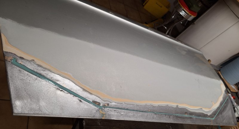

Mahlzeit,
die Ecke ist in Arbeit. Passt in Summe schon ganz ordentlich. Die Unterkante habe ich ordentlich ausgerichtet, alles ist schön gerade. Jetzt kann das Mittelstück raus. Getreu dem Motto, "so viel wie nötig aber so wenig wie möglich" habe ich nur einen schmalen Streifen rausgetrennt.

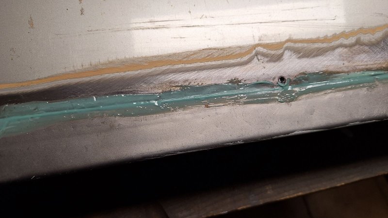

Für den Fluid Film Test habe ich AS-R benutzt.
Wie man schön sieht hat FF sich nach 20 Stunden bei 18 Grad bereits in Summe gut 5 cm nach links und rechts ausgebreitet. Ebenso ist es in der Falz schon fast bis ganz unten gekrochen. Ich bin sicher das es nach einer gewissen Zeit an der Vorderseite in der Falz hochkriecht. Ich kann es nur wärmstens empfehlen.
Jetzt habe ich den Türboden erst mal vom Rost befreit und fertige nun das erforderliche letzte Rep.-Blech an. Glücklicherweise ist hier der Türboden ok und muss nicht geschweißt werden.
Wenn die Bleche soweit fertig sind bekommt der Türboden einen Brunox Epoxy Rostschutz und anschließend einen Anstrich mit 2K Epoxy Grundierung.
Grüße Hilmar
Grüße Hilmar

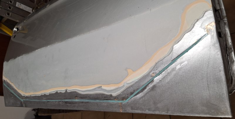

das dritte Reparaturblech ist fertig und eingepasst. Mittlerweile sitzt alles schön gerade und die Blechübergänge sind soweit erst mal zufriedenstellend. Auf der Rückseite habe ich die umgeschlagenen Blechkanten noch ein wenig ausgerichtet und die Wasserabläufe grob freigeschnitten. Morgen noch ein wenig Blechfeinschliff und Rostvorsorge und dann können die Bleche endlich fest verbaut werden.
Grüße Hilmar
Grüße Hilmar

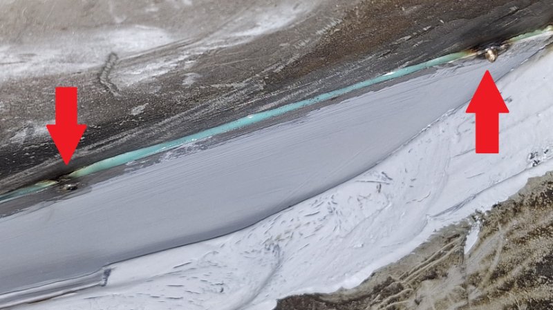

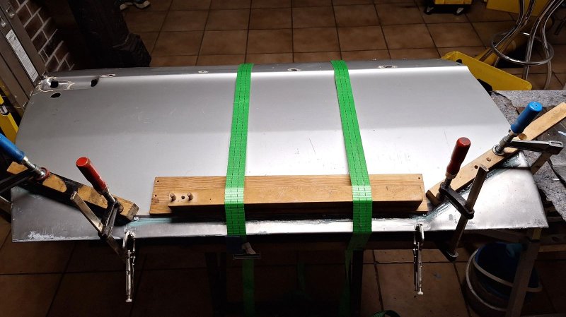

N'abend,
die Bleche sind eingeklebt und ein wenig verpresst damit sich der Kleber auch schön verteilt und alles sauber sitzt. Die Schrauben habe ich dann wieder herausgedreht nachdem der Kleber 5 Stunden angezogen war. Der Kleber ist schön nach vorne ausgetreten und ebenfalls auf der Rückseite. So muss das aussehen, damit ist der Spalt absolut luft- und wasserdicht und der Rost hat keine Chance. Die Schraubenlöcher und Blechstöße werden morgen noch zugepunktet, der Kleber ist durchschweißbar. Die Kanten werde ich vorsichtig mit Hammer und Stöckchen umlegen. Dann kann alles sauber verschliffen und grundiert werden.
Grüße Hilmar
Grüße Hilmar

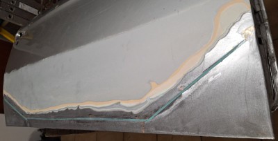

die Bleche sind endlich eingeklebt und die Stöße und Schraubenlöcher sind verschweißt. Alles ist soweit schön gerade und passgenau geworden. Wie man hier schön sehen kann ist der Kleber tatsächlich durchschweißbar und brennt nicht weg. Grüße Hilmar
