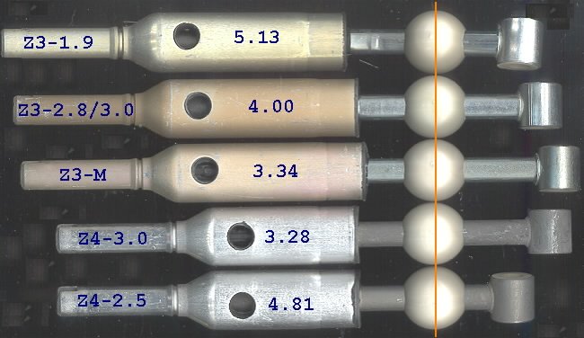

Guten Abend BMW-Freunde. Ich bin dabei, mir aus USA eine Schaltwegverkürzung für meinen 3.0 CSi (Bl 08/75) zu kaufen. Jetzt fragt der Hersteller nach, ob ich auch folgende Teile erneuern möchte: Artikelnummer: 25111202842 . Es handelt sich gem. Leebmann um den Lagerbock (BMW Nr.: 25111202842). Hat hier jemand Erfahrung mit dem Einbau einer Schaltwegverkürzung und sollte man dieses Teil (glaube man braucht 4 davon) sicherheitshalber mit tauschen ?

Hast du ein 4 Gang oder 5 Gang? Beim 4 Gang werden 4 von den Lagerböcken verbaut, beim 5 Gang nur 2 Stück. Wenn die alten Lagerböcke in Ordnung sind, braucht man sie nicht zu tauschen.
Warum willst du eine Schaltwegverkürzung einbauen? Es gibt auch in Deutschland mehrere Alternativen.....
Beim 5 Gang nehme ich aber immer eine andere, da passen dann auch die Lagerungsringe um die Kugel im Schaltbock.

Hallo Gerhard, habe das 4-Gang-Getirebe drin. Der 2. und 4. Gang stoßen mit dem Ganghebel an der Schaltkulisse hinten an. Wurde schlechter in den letzten Jahren. Denke, mit der Schaltwegverkürzung wird das besser.

Hast du denn viel Spiel im Schalthebel? Und wie viel Platz hast du im ersten und dritten Gang nach vorne? Gerade bei den Umbauten auf 5 Gang, passen wir die waagrechte Schaltstange immer den Gegebenheiten an. So richtig vorstellen kann ich mir das Problem beim 4 Gang allerdings nicht....

Hallo Gerhard, ja ist viel Spiel im Schalthebel. Nach vorn ist aber Platz. Wahrscheinlich ist einiges ausgeschlagen. Auto ist seit April 1984 in meinem Besitz und hat schon 270.000 km auf dem Tacho. Die Schaltwegverkürzung wird bald geliefert und ich halte Euch auf dem Laufenden.
