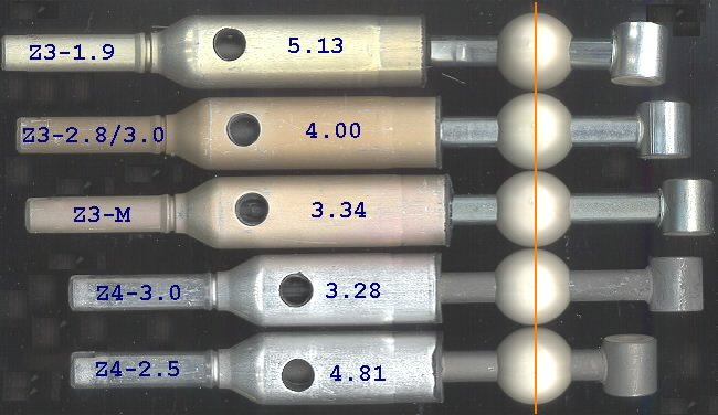

Hast du ein 4 Gang oder 5 Gang? Beim 4 Gang werden 4 von den Lagerböcken verbaut, beim 5 Gang nur 2 Stück. Wenn die alten Lagerböcke in Ordnung sind, braucht man sie nicht zu tauschen.
Warum willst du eine Schaltwegverkürzung einbauen? Es gibt auch in Deutschland mehrere Alternativen.....
Beim 5 Gang nehme ich aber immer eine andere, da passen dann auch die Lagerungsringe um die Kugel im Schaltbock.

das sind die 4 Getriebe Lagerböcke, die kannst Du kontrollieren, ob die hin sind und ggf erneuern.
Das hat aber nichts mit der Schaltwegverkürzung zu tun.
Hier muß Du eher schauen, das beim Wechsel des Schalthebels der Teil um die Kugel ganz bleibt.
https://e9coupe.com/tech/CS%20Parts%20M ... 9coupe.pdf
seite 150 Teil 7, 9, 10 , 11, 12
