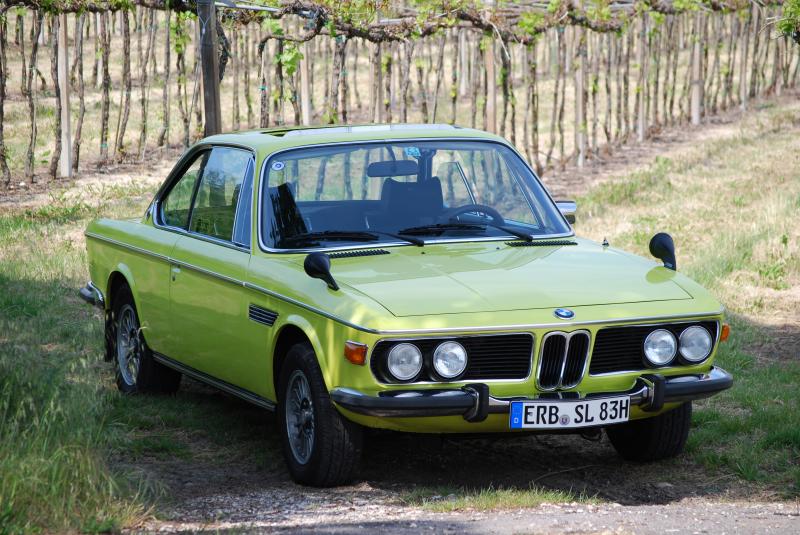

Hallo zusammen
Beitrag von racer_571 »

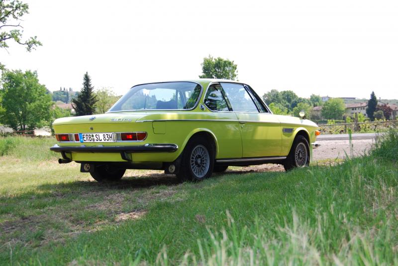

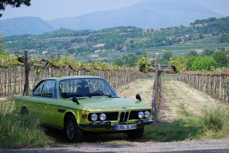

Hallo Forum,
ich hab mich hier Registriert weil ich mit meinem Coupe wieder Aktiver werden möchte.
Ich hab ihn nun seit fast 20 Jahren, und hab am 1. Mai auf dem rückweg vom Gardasee den Kilometerzähler das erste mal genullt.
Für den Winter stehen Schweiß und Lackierarbeiten an.
Ich wollte noch ein Bild hochladen, aber das ist anscheinend zu groß.

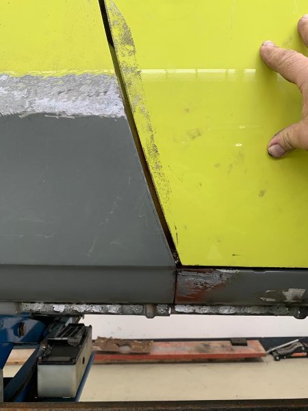

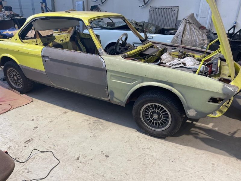

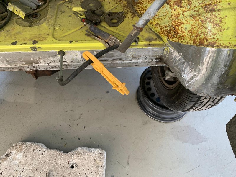

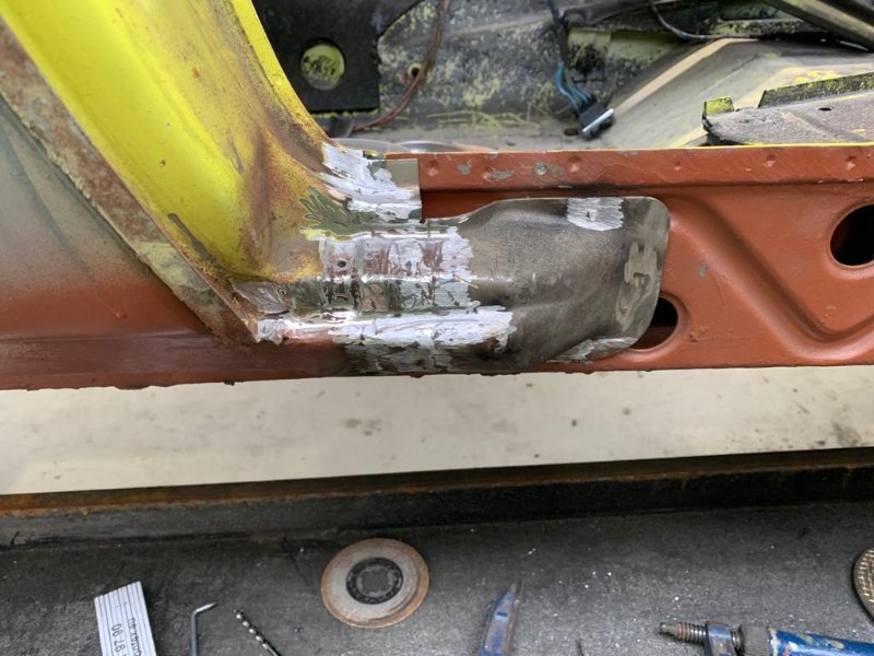

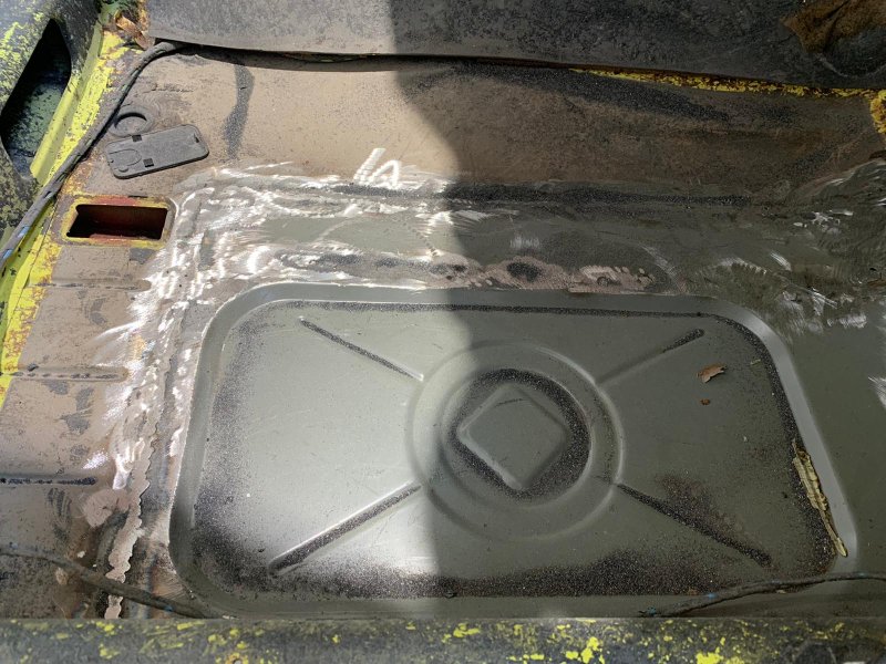

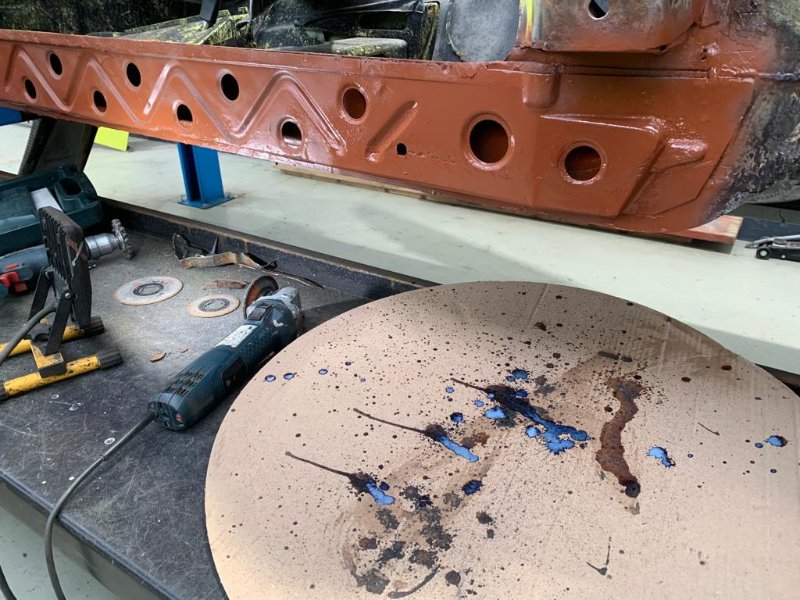

bevor es in das 7. Jahr ohne neue Beiträge von mir geht, möchte ich euch ein paar Bilder meines Coupes zeigen.
Kürz nach der Tour an Gardasee fing die Restaurierung an.
Es sollten nur ein paar Kleinigkeiten gemacht werden. (laut lach)

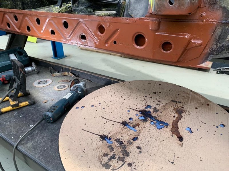

und weiter geht es

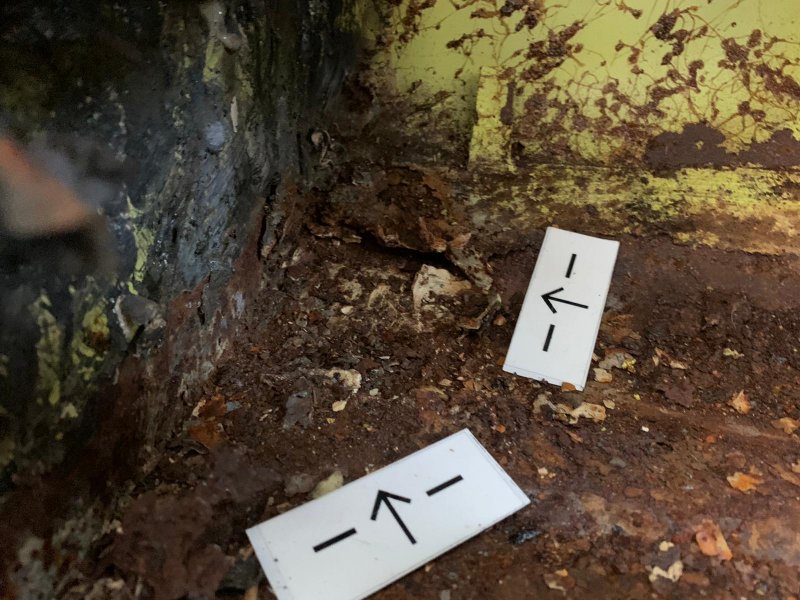

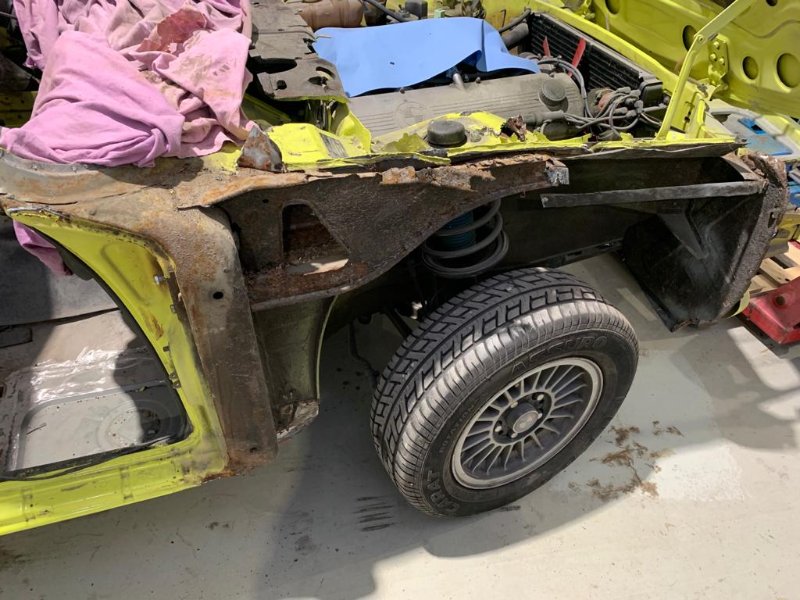

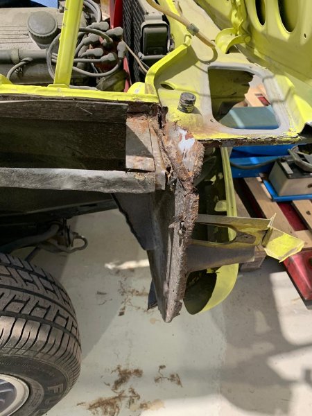

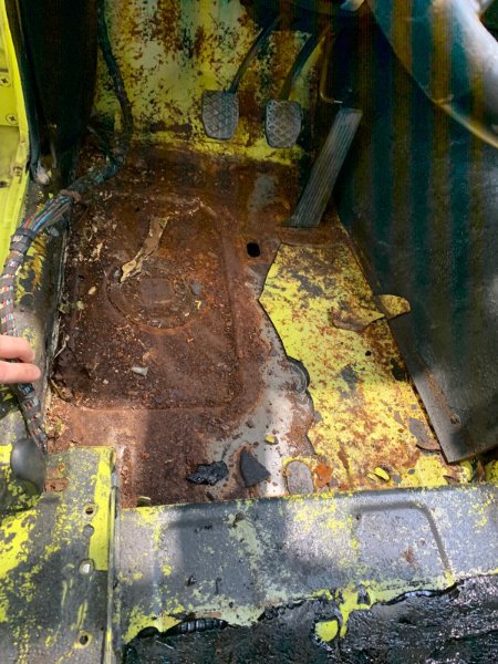

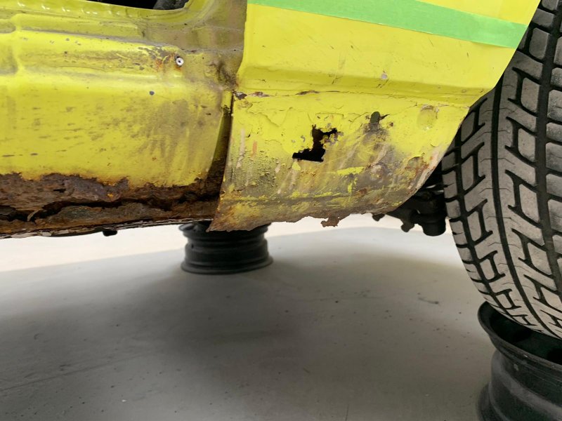

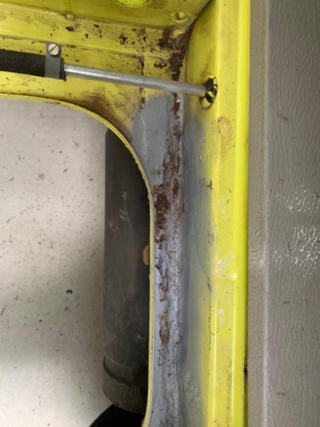

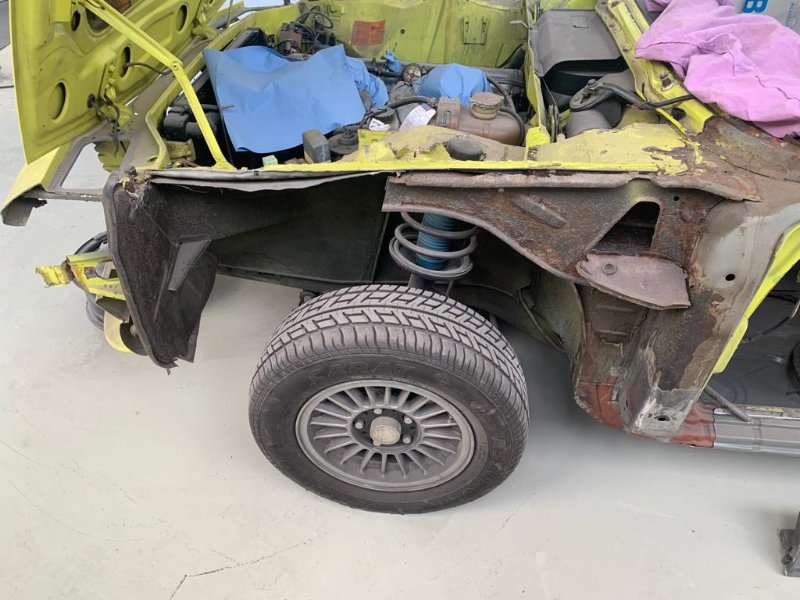

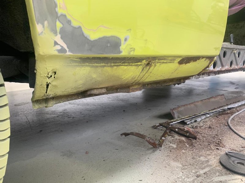

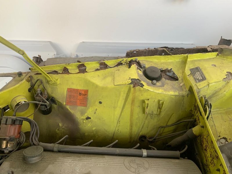

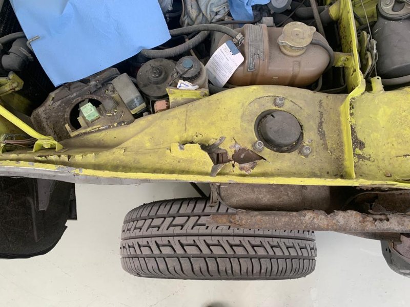

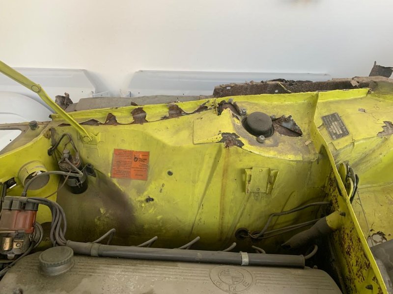

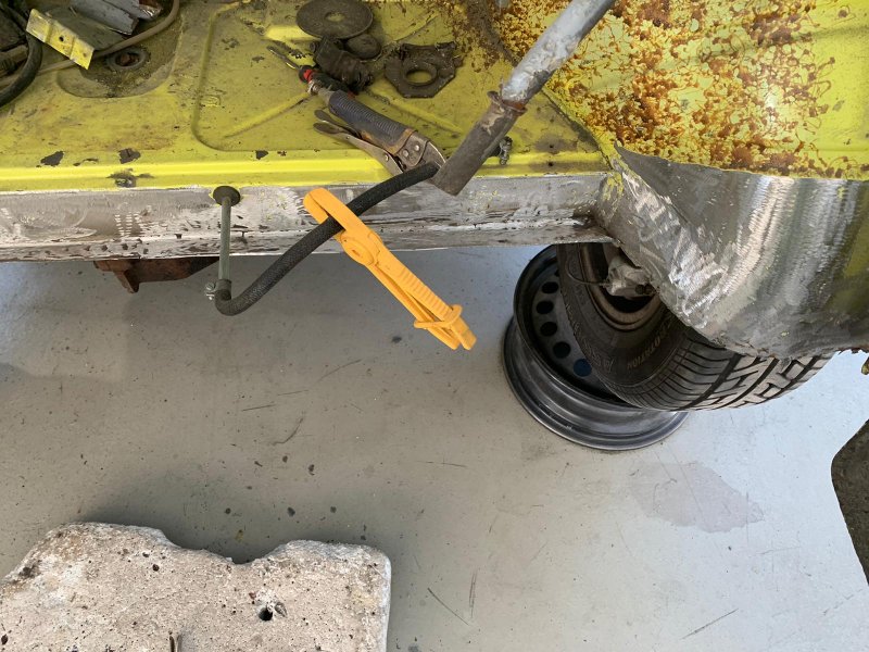

Rost, überall
....fortsetzung folgt :-)

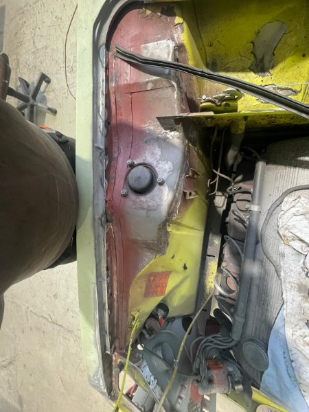

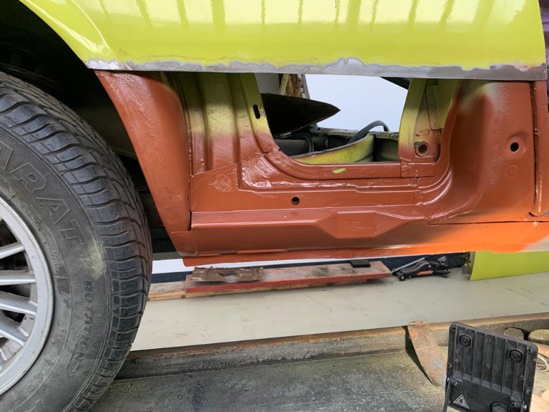

und weiter geht es

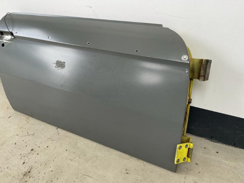

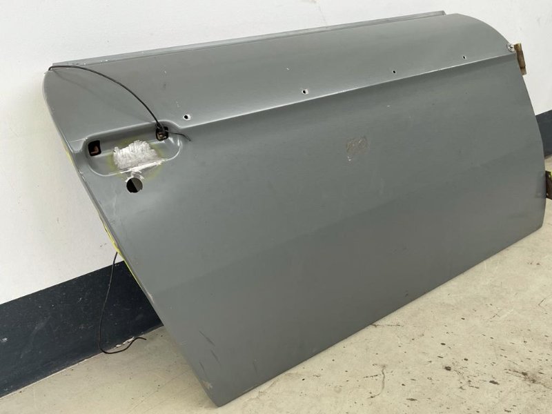

Türen .....

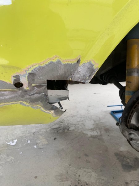

Kotflügel...

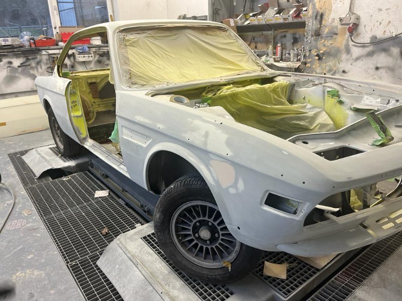

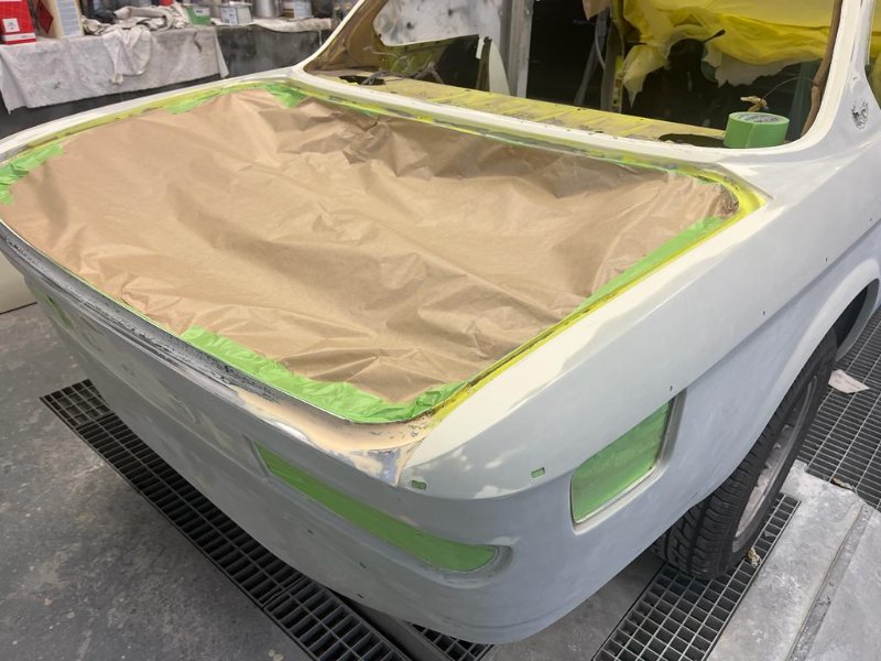

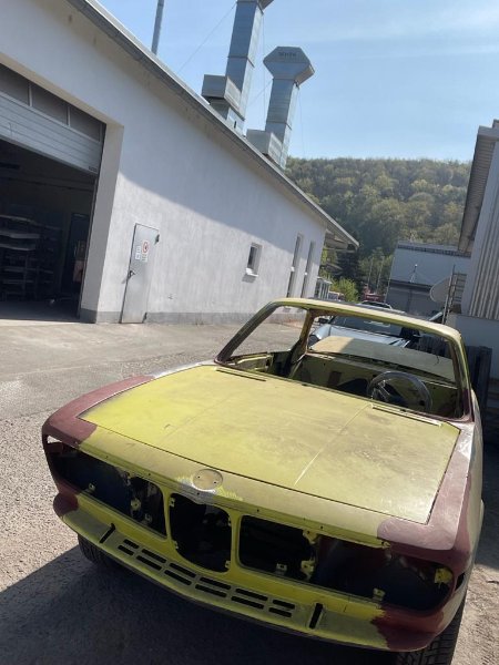

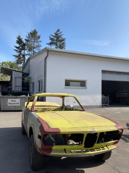

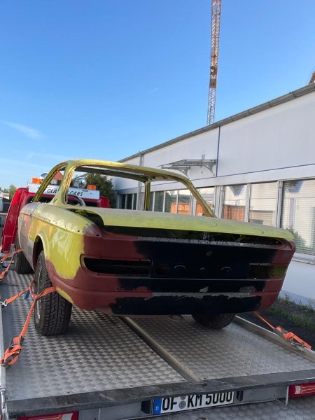

aufm weg zum Lackierer

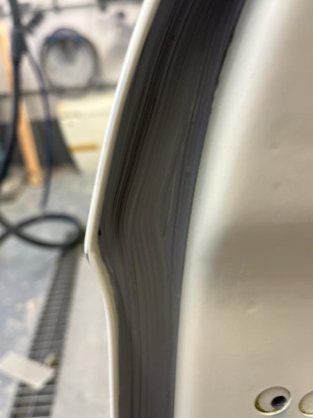

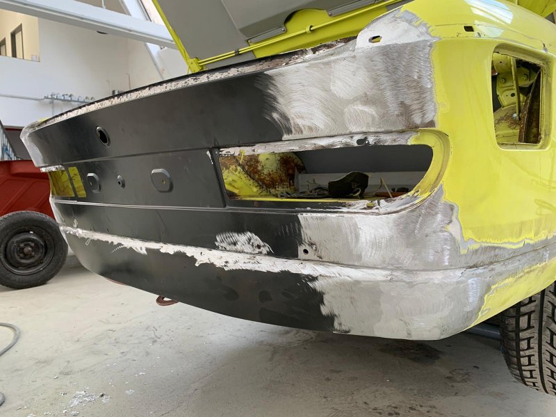

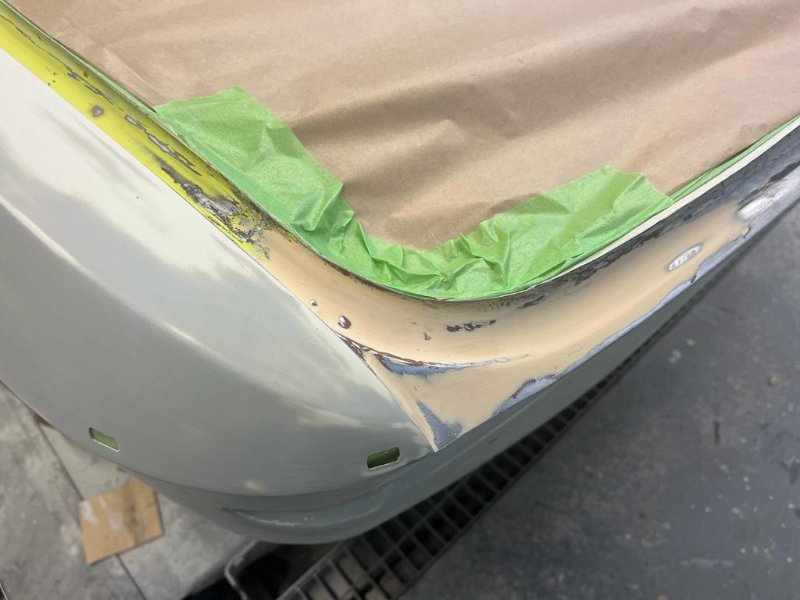

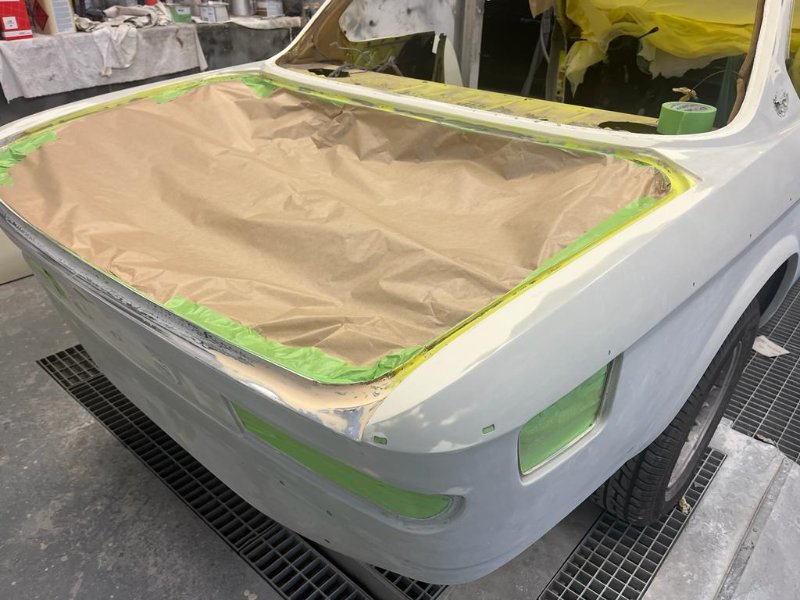

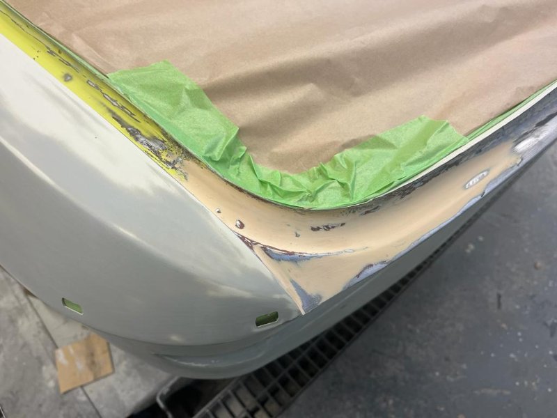

Spachtel....

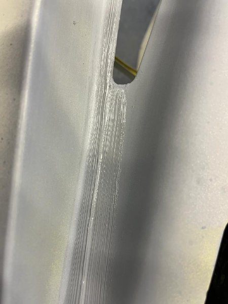

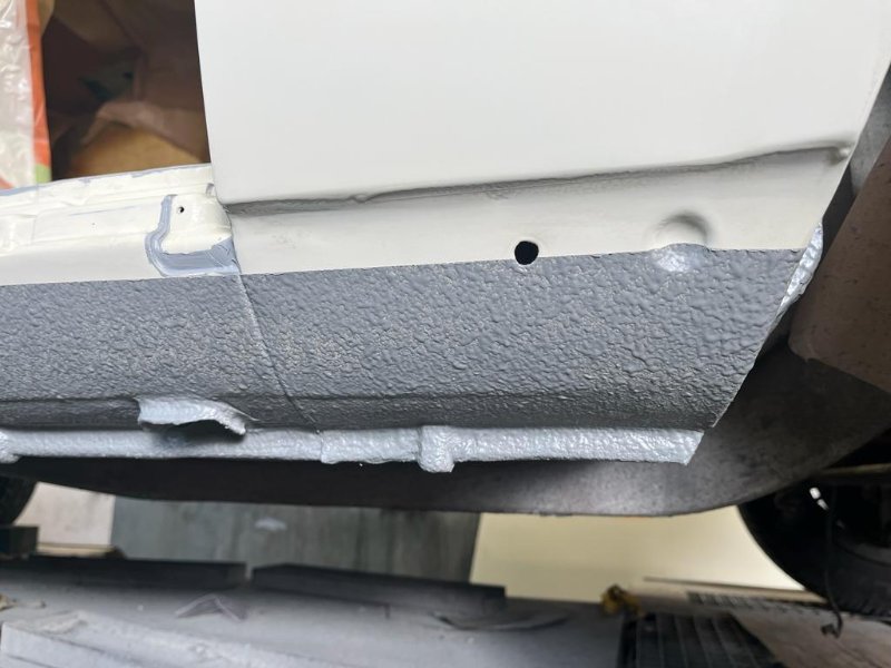

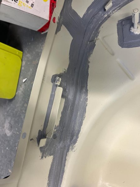

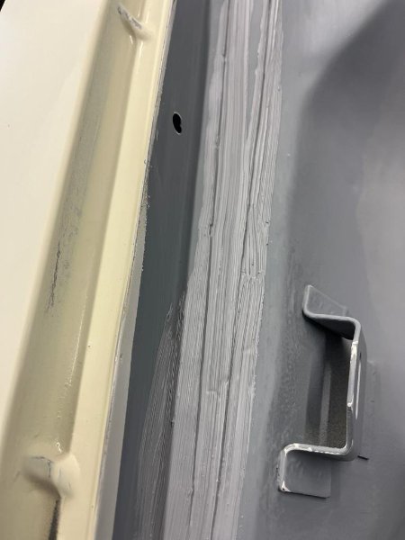

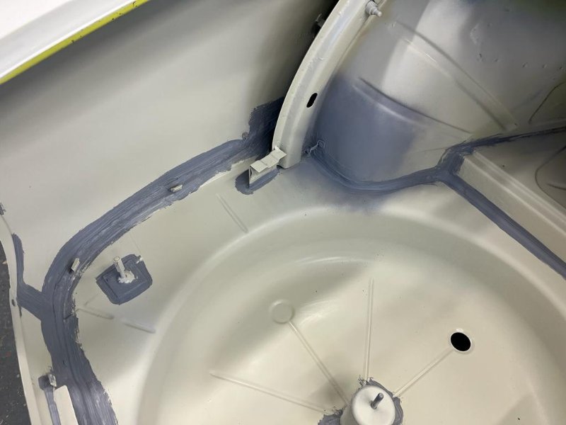

Versieglung....

Hallo Stefan,
was sind schon sieben Jahre wenn sie erfüllt waren mit so einer tollen Aufgabe!
Wenn er dann wieder auf der Straße ist wirst Du bei jeder Fahrt stolz auf Dich sein!
Welcome back und ein produktives neues Jahr
Beiträge: 185
Re: Hallo zusammen
Wouh,
So langsam bekomme ich Zweifel dass ich nächstes Jahr fertig bin...
Wenn ich sehe, wie lange hier jeder so braucht...
Aber wenn er jetzt zum Lackierer geht ist ja ein Ende in Sicht.
Selbst Gerhard hat mich letzte Woche ausgelacht, als ich ihm vom meinem Plan erzählte.
Hoffentlich lässt sich dein Lackierer nicht so viel Zeit.

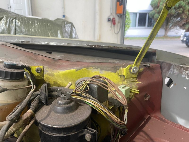

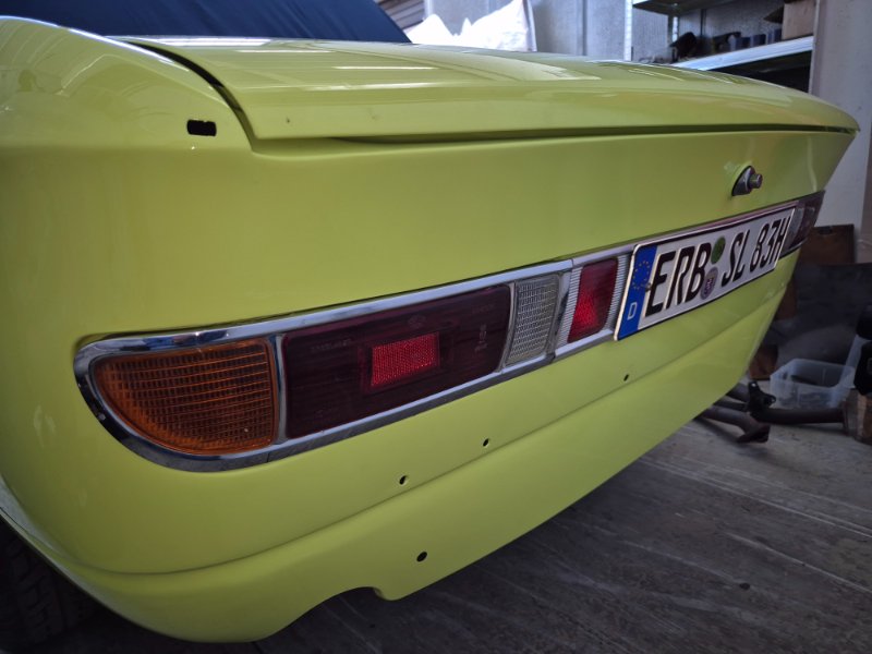

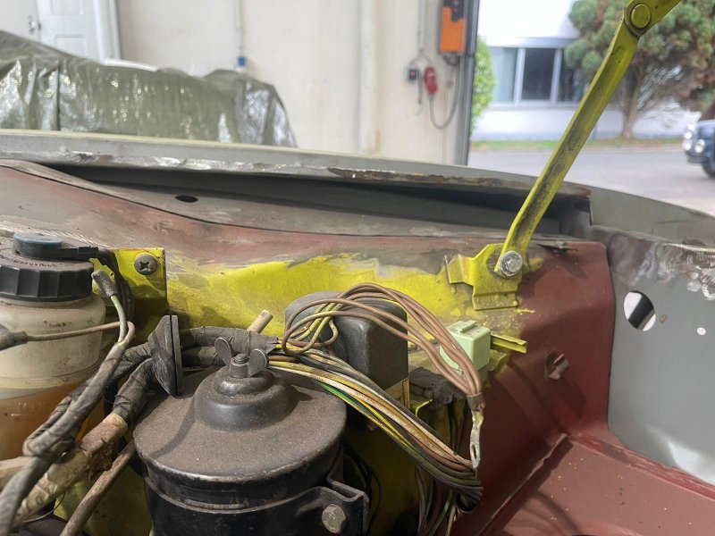

Hallo in die Runde :-)
ich habe letzte Woche mein Coupe vom Lackierer zurück bekommen.
Jetzt müsste ich eigentlich den Kabelbaum komplett neu machen. Jetzt ist es am einfachsten.
Bekommt man den noch irgendwo neu?
Bei BMW hab ich nix gefunden.

Hi Stefan,
die Firma kabelbaeume.de würde sowas wahrscheinlich machen, wenn Du sonst nirgendwo was findest...
Schöne Grüsse
Beiträge: 185
Re: Hallo zusammen
Ist er denn wirklich defekt?
Oder nur die Wickelung zerfleddert.
Es ist zwar ne hässliche Arbeit, aber mann kann das alte Band abwickeln, die Kabel reinigen und wieder neu wickeln.
Ob er kaputt ist weiß man ja erst, wenn es zusammen gebaut ist und nicht geht.
dem wollte ich vorbeugen.
Ich frag mal bei Kabelbaum.de an, fragen kost nix.

Hallo Stefan,
ja frag Mal nach was es kostet wobei ich dem Breiti zustimme, vor allem da Dein Auto doch funktioniert hat. Deshalb verstehe ich es nicht so genau. Anders wäre es wenn Du das Auto gekauft hättest.
Außerdem kann man es selbst überprüfen würde ich sagen also Zustand anschauen und Durchmessen.
Ich habe mein Motorkabelbaum selbst gemacht und musste feststellen, dass die alten originalen Kabel noch gut waren.
Beiträge: 384
Re: Hallo zusammen
Hallo Stefan,
Ich habe meinen Kabelbaum selbst aufbereitet und neu mit Textilklebebband gewickelt. Einzelne Kabel wurden ersetzt und z.T. zusätzliche Kabel eingebunden.
Das Material habe ich bei Kabelknecht.de bezogen. Die haben die Kabel in entsprechendem Querschnitt und Farbcodierung.
Beim Durchmessen reicht einfaches durchpiepen nicht aus, da auch eine einzelne Aderlitze schon ausreicht um den geringen Strom für den Pieper durchzuführen. Bei entsprechender Belastung und hohen Strömen, brennt dir dann das Kabel durch, sollte irgendwo einer Ader teilweise gebrochen sein.
Die 7 Jahre habe ich für meinen auch gebraucht. Gestern hab ich ihn zugelassen.
