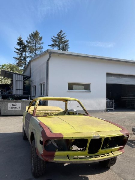

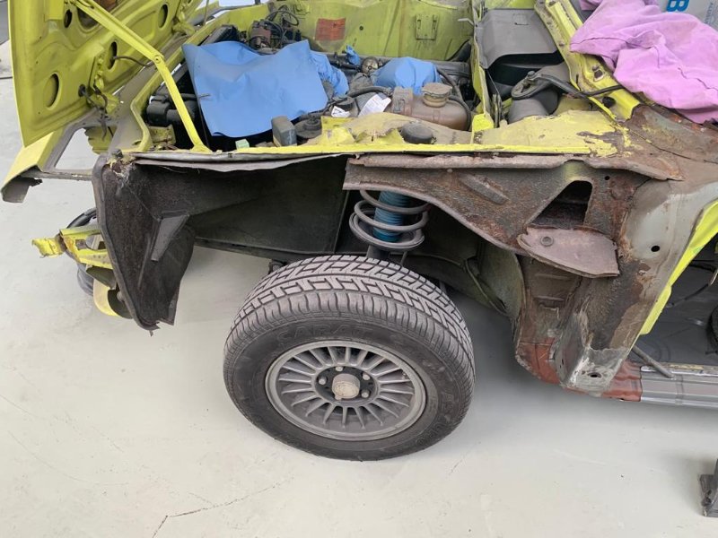

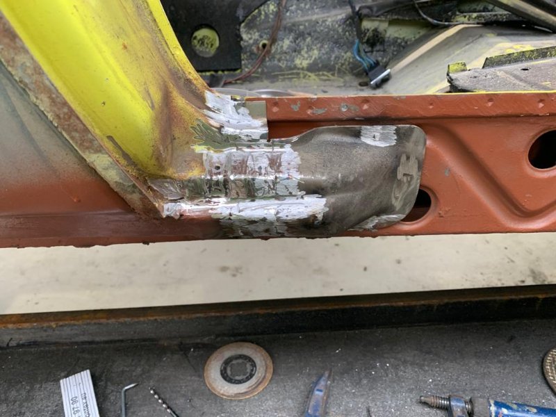

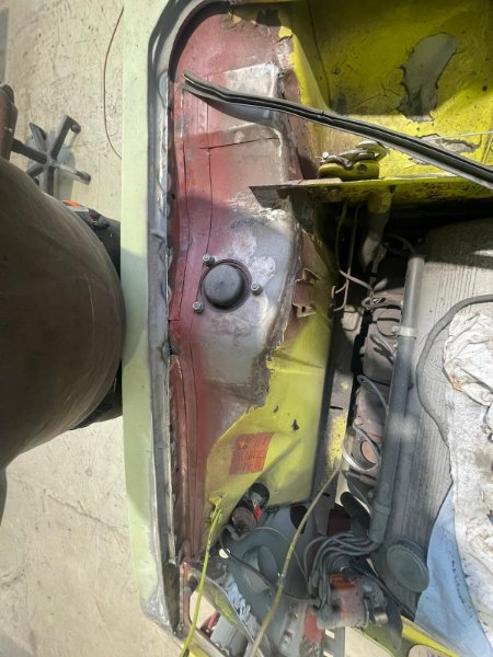

bevor es in das 7. Jahr ohne neue Beiträge von mir geht, möchte ich euch ein paar Bilder meines Coupes zeigen.
Kürz nach der Tour an Gardasee fing die Restaurierung an.
Es sollten nur ein paar Kleinigkeiten gemacht werden. (laut lach)
