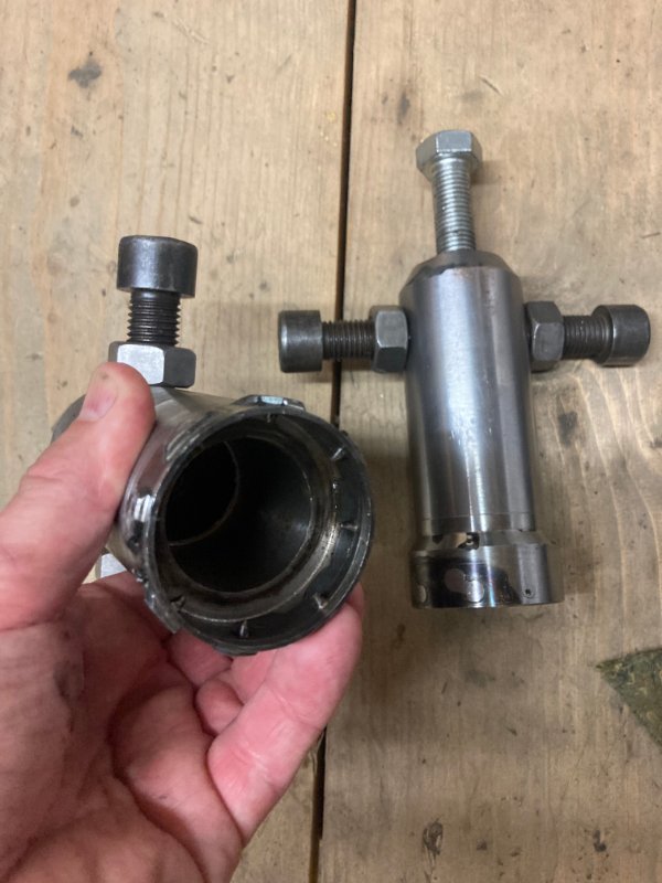

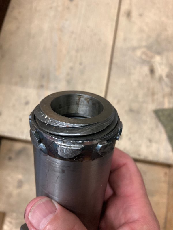

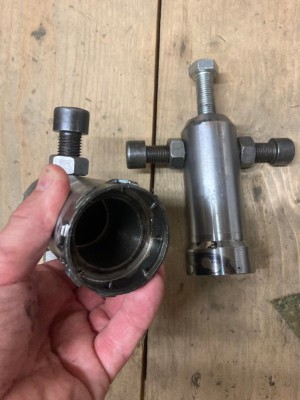

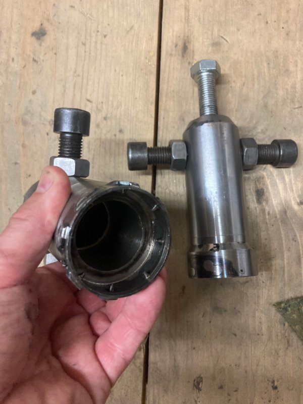

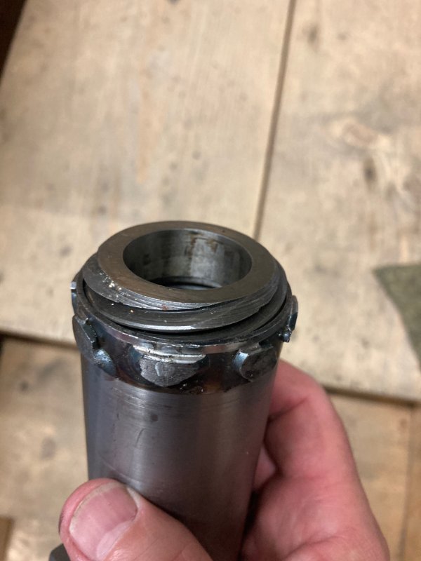

Das Werkzeug bzw. die Abzieher hat Andi (Orangener) aus Wien gebaut. Der erste Abzieher hat nicht gut funktioniert, da wurden die Schneckenräder leider oft beschädigt, vermutlich waren die Spitzen nicht genau genug gefertigt. Die nächsten beiden sind super, haben schon zig Schneckenräder rausgezogen:-)
Gerne frag ich Andi ob er noch mal einen für dich bauen würde. Solltest du mehrere Getriebe haben wo das Werkzeug benötigt wird lohnt sich das. Ich kann den Abzieher auch nächste Woche zum OGP mitbringen, wenn du das Getriebe mitbringst baue ich dir das Schneckenrad vor Ort aus. Hast du mehrere Getriebe oder nur eines?

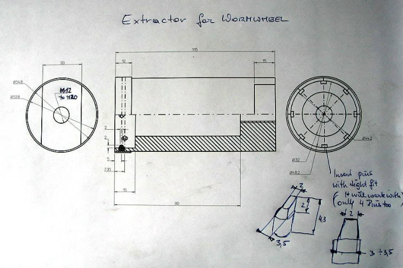

Andi hat sich gemeldet und er wird keine weiteren Werkzeuge mehr herstellen. ABER: Er hat mir die Zeichnung für das Werkzeug geschickt, dafür herzlichen Dank.
Vielleicht haben wir ja hier einen Werkzeugbauer der den Abzieher nachbauen kann ?
Meine möchte ich nicht verleihen, aber ich biete an bei mir zu Hause das Schneckenrad auszubauen. Ich wohne in der Nähe von Karlsruhe.
