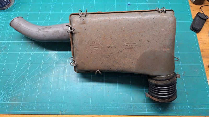

Re: Hallo zusammen.....

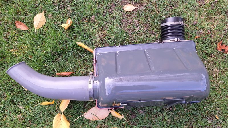

im Luftfiltergehäuse hat wohl augenscheinlich mal Wasser gestanden. Zumindest war kein Mäusenest oder Ähnliches drin...
....Citrussäure erledigt den Rost....
und frischer Lack den Rest.
Hilmar
Hilmar

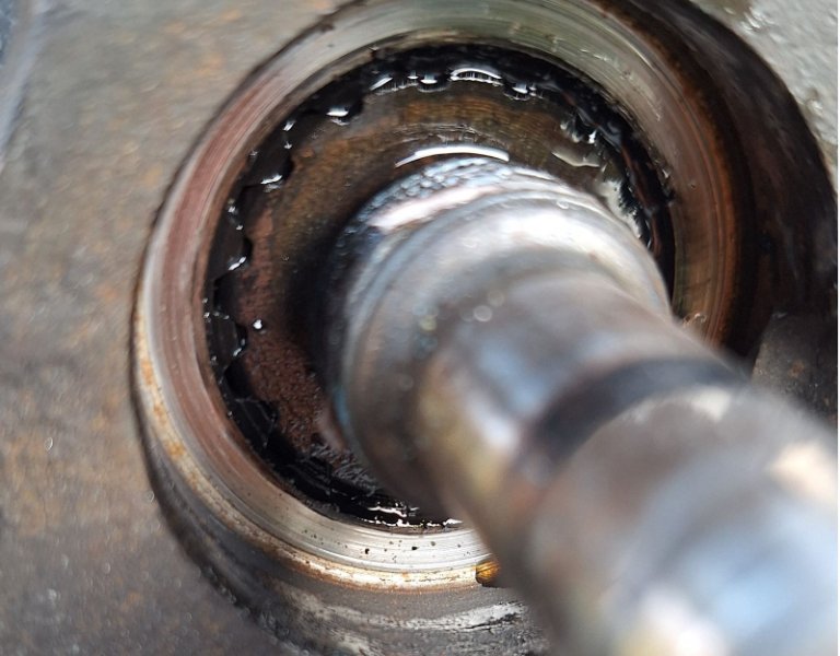

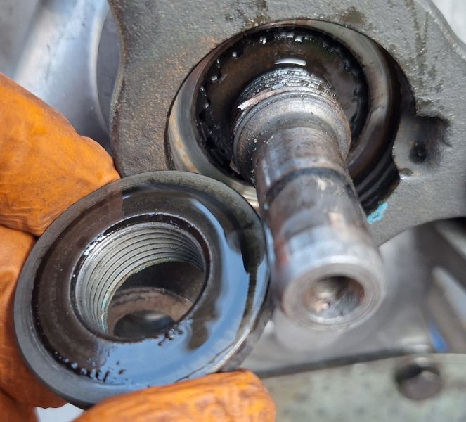

nachdem ich nun endlich eine passende 30er Langnuss auftreiben konnte, ging es heute weiter mit den Restarbeiten am Getriebe. Der Wellendichtring abtriebsseitig sollte noch gewechselt werden. Nachdem ich die Mutter gelöst und entfernt hatte war ich doch etwas überrascht. Die Mutter triefte rückseitig von Getriebeöl. Ebenso die Verzahnung am Flansch. Ich denke das der Hauptölverlust durch die Verzahnung am Flansch stattgefunden hat. Beim Zusammenbau habe ich dann die Verzahnung (nur ganz vorne) und die Auflagefläche der Mutter mit Loctite Gewindedichtung eingesetzt und festgezogen. Jetzt warte ich noch auf die Post mit den Teilen um den Tachoantrieb abzudichten. Dann ist das Getriebe wieder einbaufertig. Grüße Hilmar

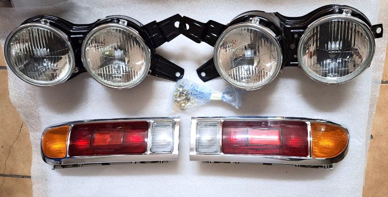

Mahlzeit,
die Beleuchtung ist fertig überholt. Die Scheinwerfer mussten lediglich gereinigt, entrostet und neu lackiert werden. Die Rücklichter waren etwas aufwändiger instand zusetzten. Die Reflektoren der Rücklichter habe ich mit Chromspray neu verspiegelt und die getrennten Träger für Brems- und Rückfahrscheinwerfer, sowie Rücklicht und Blinker haben im Gehäuse eine zusätzliche Masseverbindung bekommen. In den 90'er Jahre ist mir das linke Rücklicht verschmort weil sich eine Niete losgerappelt hatte und somit keine vernünftige Masse mehr gegeben war. Der defekte Träger war leider nicht mehr zu retten, also musste Ersatz her.

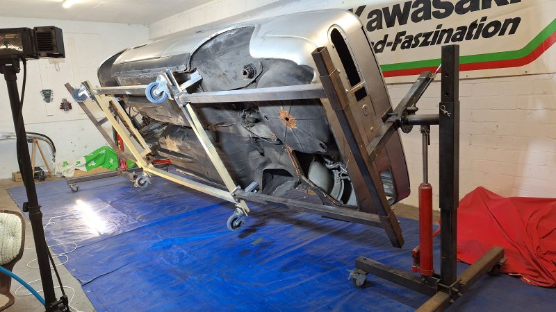

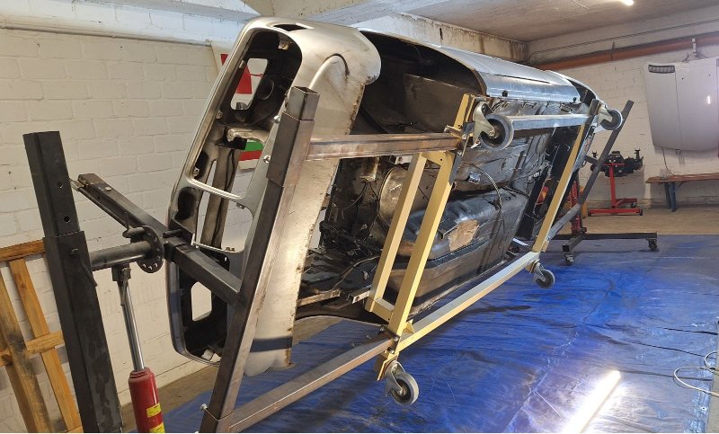

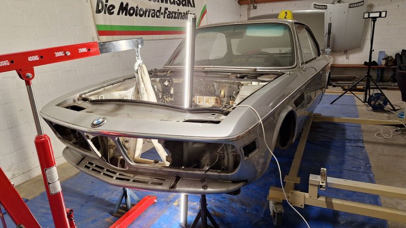

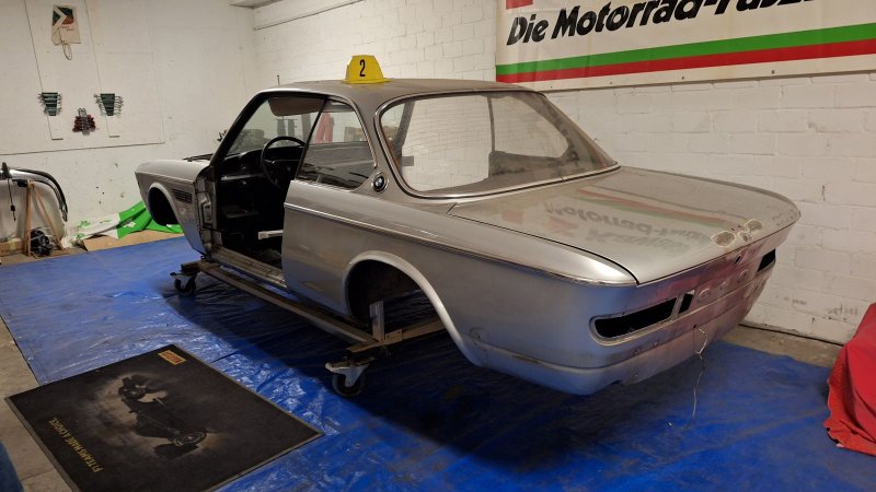

....und ein weiterer wichtiger Schritt konnte endlich erledigt werden. Die Karosse steht jetzt auf einem Roll & Drehgestell. Die Karosse ohne Hebebühne auf das Rollgestell zu bekommen war schon eine leicht kippelige Angelegenheit, hat aber letztendlich doch dank Motorkran und großem Wagenheber ganz gut geklappt.
...und gleich auch noch das Drehgestell ausprobiert.
So lässt sich doch prima arbeiten.
Großen Dank und viele Grüße nochmal an Christof 3.0 CS der mir das Gestell angeboten und verkauft hat.
Als nächstes möchte ich die Türen zerlegen und ausbauen und dann die Karosse auf dem Rollgestell zum Trockeneisstrahlen bringen.
So long, Grüße Hilmar

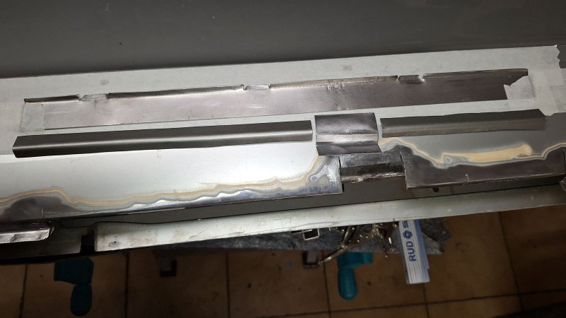

Die Türen sind mittlerweile zerlegt und ausgebaut. Während die Anbauteile wie Schlösser, Dreiecksfenster und Fensterheber alle in einem prima Zustand sind, bedürfen die Türen ein wenig mehr Aufmerksamkeit. Hier hat der Rost unter den Schachtleisten und an den Türböden seine Spuren hinterlassen.
Aber die A- und B-Säule, sowie die Einstiege sind topp. Kein Rostfleck in Sicht. Jetzt wird erst noch der Kühler, Kühlergrill und Niere aufgearbeitet und dann geht es der Karosse ans Blech.

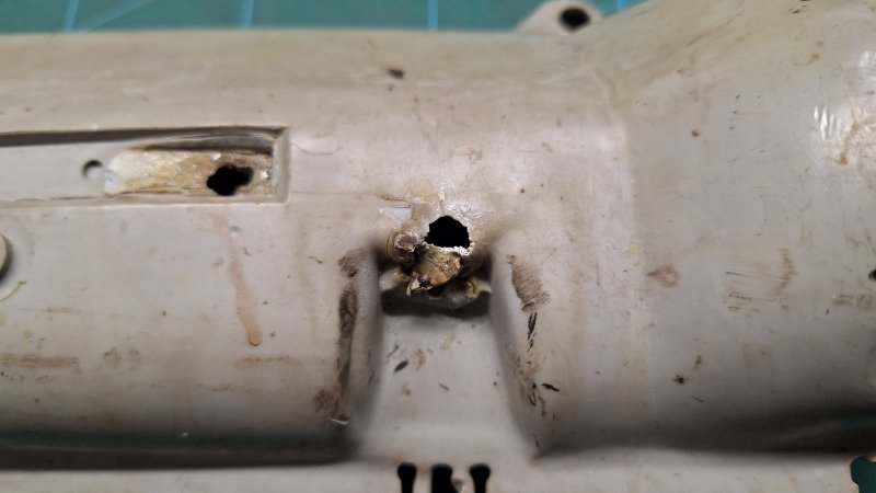

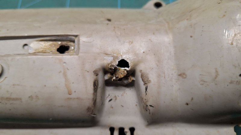

Der rechte Hebermotor lief zwar noch, hatte aber dank zweier kleiner Löcher im Kunststoffgehäuse arg gegammelt.
Glücklicherweise ließ sich der Gammel fast vollständig entfernen und frisch gereinigt und geschmiert schnurrt das Motörchen wieder wie am ersten Tag.
Die restlichen Teile der Beifahrertüre sind ebenfalls wieder einbaufertig.
Dreiecksfenster, Seitenscheibe und Türschloß werden noch aufbereitet und dann geht es der Türe ans Blech.

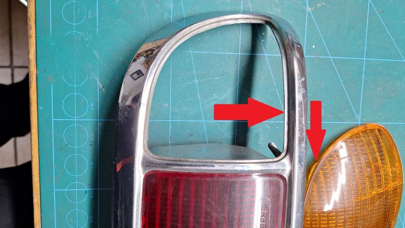

Hallo Hilmar,
Du legst ja ein beneidenswertes Tempo vor ... wenn ich da an mein Projekt (und an meine Werkstätten) denke....
Du hattest am 12/17.November Bilder u.a. von den Heckleuchten gepostet. Bei meinen sind die Chromrahmen nicht schlecht, aber halt doch picklig und müssten verchromt werden. Wie hast Du denn die Streuscheiben aus den Rahmen herausbekommen und vor allem wie kriegst Du die wieder rein, ohne dass sie kaputt gehen und wieder halten ?!
Schönen Abend noch, Hermann

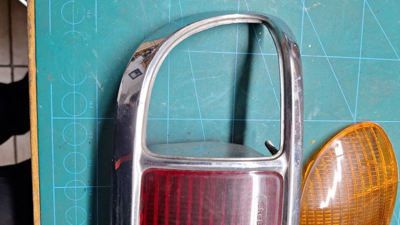

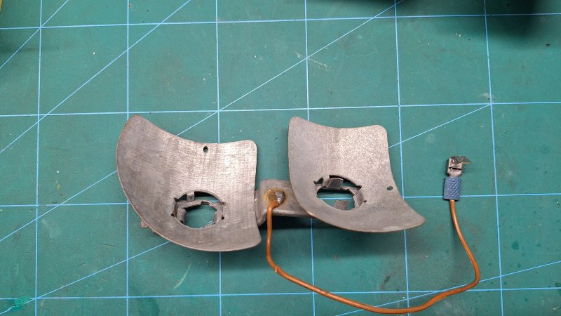

Hallo Hermann,
die Streuscheiben haben innen einen kleinen Wulst der den Rand des Rücklichtrahmen umschließt. Ich habe diesen Wulst vorsichtig mit dem Dremel entfernt, allerdings nur so viel, bis sich die Streuscheibe mit leichtem Druck vorsichtig von innen nach außen herausdrücken lässt. Der Einbau erfolgt dann von außen nach innen, Streuscheibe vorsichtig wieder in der Rand einfädeln und wenn alles sitzt am Rand mit Spannklemmen fixieren.
Zum Einkleben benutze ich Ruderer L530, härtet glasklar aus und hält und dichtet perfekt.
https://pichler.de/ruderer-l-530-isarpl ... lbau-hobby
Viel Erfolg und schöne Grüße
Hilmar
Hilmar
Zuletzt geändert von g_hill am So 28. Dez 2025, 21:24, insgesamt 1-mal geändert.

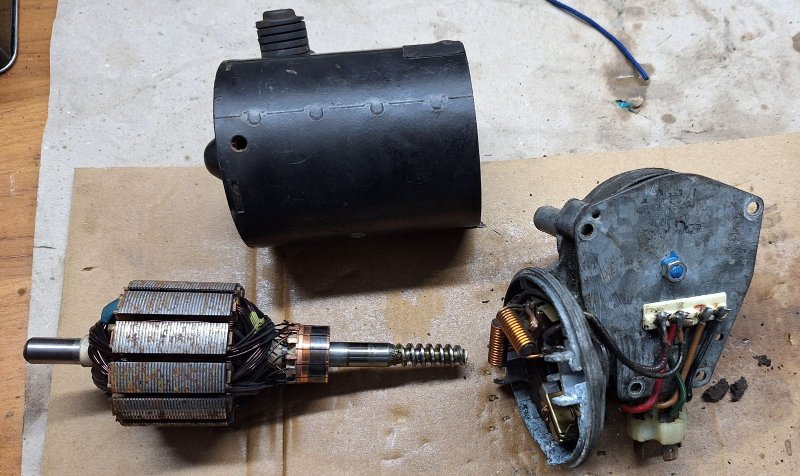

aktuell ist es zu kalt um in der Werkstatt zu arbeiten aber ein paar Komponenten kann man auch gemütlich im Keller überarbeiten.
Ich habe mir als nächstes die gesamte Scheibenwischereinheit vorgenommen.
Der Ausbau ist in 2 Minuten erledigt, lediglich der Stecker am Motor muss abgesteckt und die beiden Überwurfmuttern an den Wischerwellen müssen gelöst und samt darunterliegenden Scheiben entfernt werden. Dann kann die komplette Einheit herausgefädelt werden. Ein trauriger Anblick.... Alles angegammelt und äußerst schwergängig. Also erst mal vorsichtig zerlegen. Die Position des Hebelarmes zur Motorwelle sollte man sich sicherheitshalber markieren um später alles wieder mit der korrekten Positionierung zusammen bauen zu können. Ich habe das mit einem Körnerpunkt auf der Welle und auf dem Hebel gemacht. Die Kunststofflager der Kugelgelenke waren glücklicherweise alle ok und mussten nur ordentlich gereinigt werden. Die Wischerwellen hingegen ließen sich per Hand nur noch sehr schwer bewegen. Also erst mal alles zerlegen. Der feinverzahnte Wischerstutzen lässt sich mit einem kleinen Abzieher von der Welle abziehen, danach kann man das Lager komplett zerlegen. Allerdings ist das verzahnte Teil auf der Welle verstemmt, es geht etwas leichter wenn man das etwas mit der Schlüsselfeile bearbeitet. Jetzt konnte ich alle Teile reinigen und entrosten und mit harz- und säurefreiem Fett wieder zusammenbauen. Die Wellen laufen jetzt butterweich und sind trotz der Rostansätze fast spielfrei.
Zuletzt geändert von g_hill am Mo 29. Dez 2025, 09:31, insgesamt 3-mal geändert.

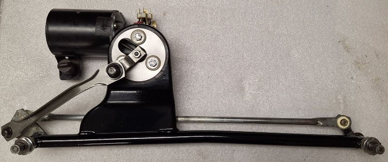

Der Motor und das Getriebe sollten auch gereinigt und überprüft werden.
Den Anker habe ich gründlich gereinigt, den Kollektor mit Schleifvlies sauber abgezogen und die Motorlager leicht gefettet. Der Anker lässt sich übrigens leichter einbauen wenn man zuerst den Anker in das getriebeseitige Lager und den Kollektor in die drei Kohlen einsetzt. Danach kann man das Gehäuse einfach über den Anker stülpen.
Im Getriebe musste lediglich das harzige Fett entfernt werden. Die Schleifer und Schleifbahnen zeigten sich nach Reinigung in einem guten Zustand, also frisches Fett rein und alles kann wieder zusammengebaut werden.
Die Gestänge brauchten lediglich eine gründliche Reinigung und eine neue Beschichtung mit Schutzwachs oder Zinkspray. Den Träger habe ich gründlich entrostet, mit Brunox grundiert und mit 2K Lack neu lackiert. Ersatzteile waren nicht erforderlich, ich konnte alles soweit aufarbeiten und wieder verwenden.
Und so sieht die Wischereinheit jetzt aus.

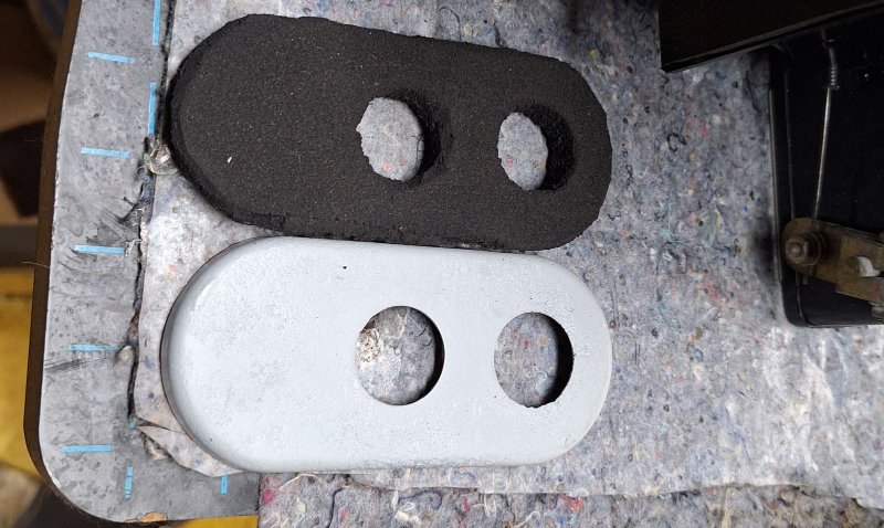

Ein Tipp noch. Nach dem Lackieren mit 2K Lack nicht gleich nach 2 Tagen Verpacken und weglegen, denn der Lack braucht mindestens eine Woche, bis er vollständig ausgehärtet ist. Sonst könnte es sein, dass du beim Auspacken Druckstellen hast.
Hallo Hilmar,
danke für Deine Antwort und den Tipp mit dem Kleber.
Ich hatte vor längerer Zeit auch mal mit dem Dremel auf die gleiche Weise angefangen, die einzelnen Streuscheiben herauszulösen. Hatte damals allerdings abgebrochen, weil es offensichtlich ohne das teilweise Heraustrennen des inneren Wulstes nicht geht. Ich hatte damals keine Idee, wie die Scheibe ohne den (Teil-)Wulst nach der Überarbeitung drin bleiben kann.
Mit dem Kleber scheint das ja zu funktionieren.
Gruß, Hermann
Gruß, Hermann

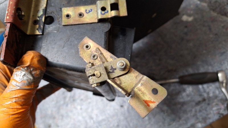

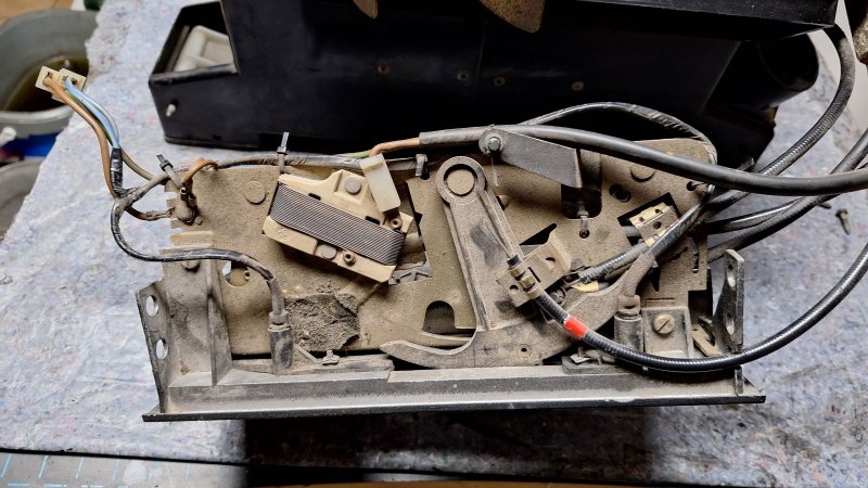

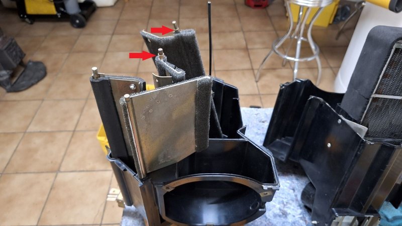

weiter geht's mit der Heizung. Der Ausbau ist schon recht fummelig, beim Heizkasten brauchte es schon etwas mehr als "sanfte Gewalt" um den Dichtrand von der Karosse zu trennen. Die ausgebauten Schächte und der Kasten waren schon ganz schön verdreckt, der Gedanke die Heizung / Lüftung so in Betrieb zu nehmen ist schon ganz schön ekelig. Funktional war soweit alles ok, der Motor lief geräuschfrei und die Hebelei funktionierte noch bis auf die Verstellung für Luft - oben - unten.
Hier ist leider der Zug gebrochen.
Zuletzt geändert von g_hill am Fr 9. Jan 2026, 19:32, insgesamt 2-mal geändert.

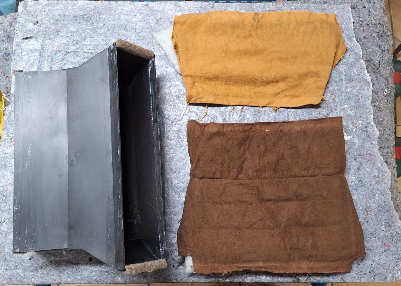

Als erstes ging es mit der Motor los. Wer möchte schon bei dem Anblick und Dreck einen tiefen Atemzug "frische Luft" aus dem Gebläse einatmen?
Und die Luftkanäle sehen auch nicht besser aus. Also zerlegen und gründlich reinigen.
Schön sauber und frisch geschmiert wird alles wieder zusammengesetzt.
Zuletzt geändert von g_hill am Fr 9. Jan 2026, 22:18, insgesamt 2-mal geändert.
Bevor ich den Heizkasten zerlege habe ich zunächst alle Bowdenzüge und Hebel begutachtet.
Die 4 Hebelwerke habe ich sohl in der Position "zu" und "offen" gemessen um beim späteren Zusammenbau die Klappen und Hebel wieder vernünftig einstellen zu können.
Somit habe ich jetzt das Maß für die Klemmung der Bowdenzughülle und das Maß für "zu" bzw. "auf"

den gebrochenen Zug habe ich mit einer kleinen Messinghülse stabilisiert, dann die Hülse samt den Zugenden verlötet und anschließend noch mit 2K Metallkleber überzogen. Glücklicherweise war der Bruch recht weit oben, so dass sich der Zug noch über die komplette Länge betätigen lässt.
Die Bowdenzüge, Hebel und Halter habe ich entsprechend markiert, bzw. durchnummeriert.
Jetzt kann alles auseinander.
Grüße Hilmar

Nachdem die Halteclips entfernt sind und der Bowdenzug der linken Luftklappe gelöst ist, kann das Gehäuse geteilt werden.
Und schon purzelt einem das ganze Klappengedöns entgegen......
Der Wärmetauscher sieht auf den ersten Blick ganz brauchbar aus, zumindest sind keine Korrosionsschäden zu sehen.
Den werde ich erst mal spülen und dann mit 1 Bar abdrücken.

der Luftschacht zu den Luftdüsen im Bedienteil ist mit Stoff und Filtervlies ausgepolstert. Der Stoff ist am Rand des Schachtes mit doppelseitigen Klebeband und schwarzem Gewebeklebeband befestigt. Unter dem Stoff befindet sich noch Filtervlies, das in der Mitte mit dem Stoff vernäht und mit etwas Klebstoff im Schacht verklebt war. Augenscheinlich damit es nicht durchhängt. Wozu diese Polsterung dienen sollte ist mir nicht bekannt. Entweder zur Geräuschdämmung oder zur Filterung der Luft, oder beides?
In jedem Falle waren Stoff und Filter ordentlich verdreckt und benötigten eine ordentliche Wäsche. Alles wieder wie ursprünglich zusammengeklebt, kann das saubere Teil jetzt wieder verbaut werden.

Um die Klappen auszubauen müssen die Hebel demontiert werden.
Die Einbauposition der Hebel auf der Welle ist vorgegeben, beide zusammengehörige Teile haben jeweils eine abgeflachte Stelle.
Sind alle Wellen ausgebaut lohnt sich ein Blick auf den Gehäusekasten. Auf der "Hebelseite" sind die Wellen gummigelagert, in meinem Falle war hier ein Gummi defekt. Das ist allerdings nur die Kabeldurchführung für den Gebläse Motor.
das Gehäuse ist nun soweit zerlegt und die vier Klappen ausgebaut. Die Klappen für den Fußraum sind nicht mit Schaumstoff beschichtetet und können im Gehäuse verbleiben.
Die vier Klappen müssen jetzt gereinigt und dann mit dem entsprechenden Dichtmaterial beschichtet werden.
Jetzt muss ich erst mal den richtigen Schaumstoff besorgen.
Grüße Hilmar
Grüße Hilmar

zwischenzeitlich sind die Dämmstoffe angekommen und es konnte mit den Heizklappen weitergehen. Drei Klappen sind mit 5mm PU-Schaummatte "fein" beschichtet und die vierte Klappe mit EPDM Zellkautschuk Matte 5mm. Den Wärmetauscher habe ich ebenfalls mit EPDM ummantelt. Dann habe ich zur Probe mal die Klappen in den Kasten geschoben und das Gehäuse zusammengesetzt. Das Ganze ist schon sehr fummelig.
Zuletzt geändert von g_hill am Do 15. Jan 2026, 19:13, insgesamt 1-mal geändert.
Beim anschließenden Zusammenbau sollte man tunlichst die beiden kleinen Distanzhülsen nicht vergessen.
Ich hätte wirklich keine Lust die Kiste nochmal zu zerlegen weil ich die Dinger vergessen habe.
Mit viel Fummelei und zwei weiteren helfenden Händen habe ich dann die Klappen alle an ihren Platz bekommen. Der Zusammenbau gestaltete sich etwas schwergängiger da der Wärmetauscher samt neuer Ummantelung so gar nicht in das Gehäuse rutschen wollte. Etwas Spüli hat geholfen. Jetzt ist der Heizkasten erst mal soweit wieder zusammen. Morgen geht es dann mit dem Bedienteil und Heizungszügen weiter.
Grüße Hilmar
Grüße Hilmar

heute ging es mit den Hebeln und Zügen der Heizung weiter. Zunächst habe ich alle Hebel wieder an den entsprechenden Wellen montiert. Ich hatte zur Einstellung der Bowdenzügen zwar die Abmessungen der Seelen und der Hüllen notiert, beim Einbau der Hülle sieht man sehr gut wie genau die in ihrer Klemmung gesessen haben. Das Maß für die Hüllen ist somit nicht zwingend erforderlich. Bei der Einstellung der Seele ist es allerdings sehr von Vorteil und erspart einem einiges an Einstellungsarbeit. Jetzt sind alle Züge wieder am Platz und die Klappen klappen wieder. Grüße Hilmar
Gerade noch die letzte fehlende Dichtung geschnitten. Der Deckel braucht noch neuen Lack.
Ansonsten ist die Heizung incl. Bedienteil jetzt fertig.
Wieder kann ein Punkt von der Liste gestrichen werden.
Grüße Hilmar
Grüße Hilmar

jetzt geht's mit den ersten Blecharbeiten los. Als Erstes habe ich mir die Beifahrertüre vorgenommen. Begonnen habe ich mit der Türoberkante. Rostmäßig sah die Türe auf den ersten Blick gar nicht so schlimm aus, aber nach genauerer Betrachtung..... fiel doch der innere Teil und die Außenkante des Fensterschachtes der Flex zum Opfer. Die Innen- und Außenkante war auf 50 cm perforiert und dünngerostet.
also habe ich entsprechende Reparaturbleche für innen und außen angefertigt.
Nach ein paar Anpassungsarbeiten sah das Ganze schon ganz passabel und passgenau aus.
Das innere Blech werde ich mit Karosseriekleber einkleben, da ich so tief nicht mit dem Schweißgerät in die schmale Spalte hineinkomme.
Die außenliegenden Bleche werde ich dann mit Schutzgas stumpf einschweißen und verschleifen.
Zu beachten ist neben der Passform der Bleche, dass der Fensterschacht eine Breite von 30mm beibehält.
Ich hoffe das klappt so wie ich mir das vorstelle.
Grüße Hilmar
Grüße Hilmar

das innere Blech ist eingeklebt und sitzt prima. Morgen kommt dann der Rostschutz drauf und dann können die Bleche für außen eingeschweißt werden.
Grüße Hilmar
Grüße Hilmar

die Schweissarbeiten haben begonnen. Als erstes habe ich alle blanken Bleche mit Elox Plus Schweißprimer grundiert. Während der Trocknung habe ich mit einigen Probeblechen versucht die bestmögliche Einstellung der Schweißparameter für die Blechstärke der Reparaturbleche zu finden.
Das erste Blech war schnell ausgerichtet und eingeheftet. Mit den ersten Schweißpunkten war ich sehr zufrieden. Natürlich habe ich auch Fehler gemacht, die mir das Leben unnötig schwer gemacht haben. Als Erstes habe ich beim Raustrennen der Roststellen eine zu dicke Trennscheibe benutzt und viel zu weit ins gesunde Material geschnitten. Bei den nächsten Schnitten werde ich deutlich vorsichtiger zu Werke gehen. Je breiter der Spalt, desto vorsichtiger muss man beim zupunkten sein. Einen Moment zu lange draufgehalten und man hat ein feines Loch ins Blech gebrannt. Weiterhin muss man jeden Punkt am Ende wieder runterschleifen. Das ist mühselig und kostet eine Menge Zeit.
Um das innere und äußere Blech miteinander zu verbinden hatte ich in das erste Blech Löcher mit der Lochzange gestanzt. Am Ende schauten die Löcher über den Rand des Steges hinaus. Beim zweiten Blech habe ich dann die Löcher mit der Bohrmaschine gebohrt. Jetzt sind erst mal alle 4 Bleche eingepunktet und ein wenig verschliffen. Die kommenden Tage müssen dann die Nähte durchgepunktet werden und geglättet werden.
Den Feinschliff werde ich mit einer Elektrofeile erledigen. Die Flex ist mir dafür zu aggressiv, ich möchte so wenig wie möglich gesundes Material wegschleifen.
Schönen Abend
Hilmar
Schönen Abend
Hilmar
