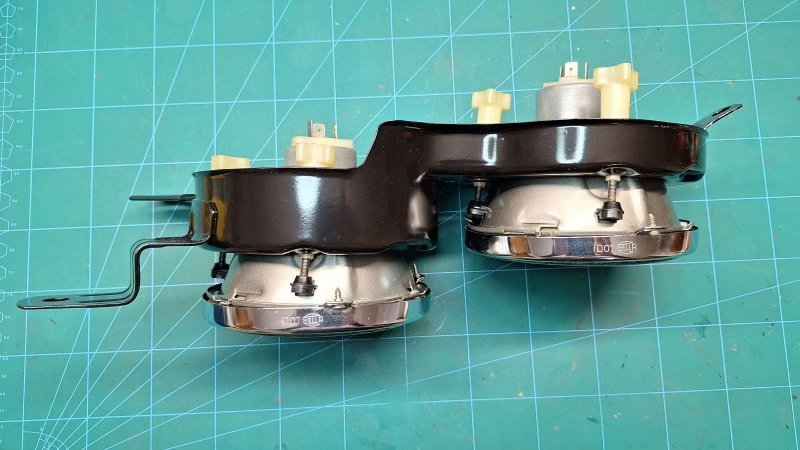

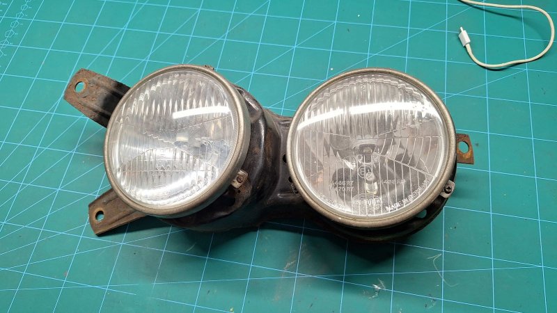

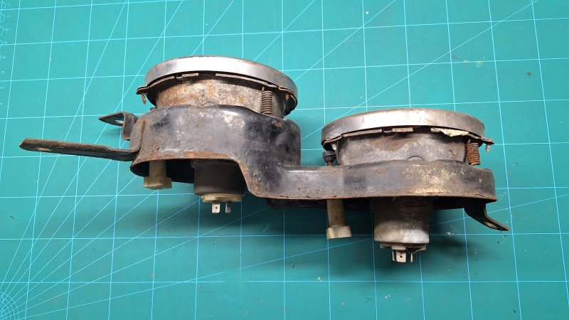

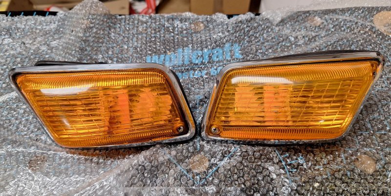

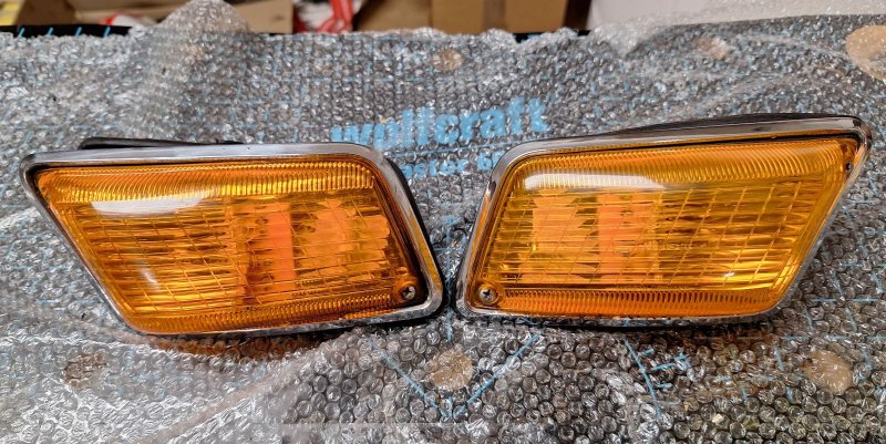

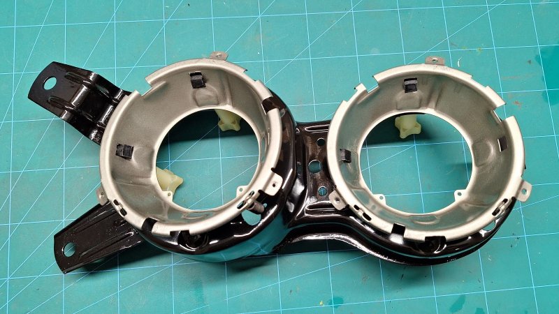

Aber Kleinvieh macht auch Mist. Ein erster Scheinwerfer und die Blinker sind auch wieder fit.

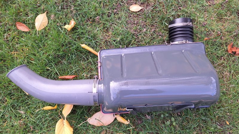

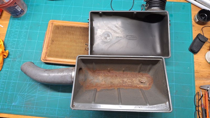

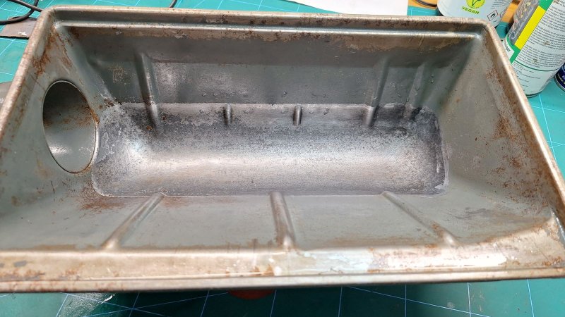

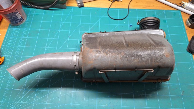

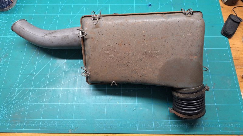

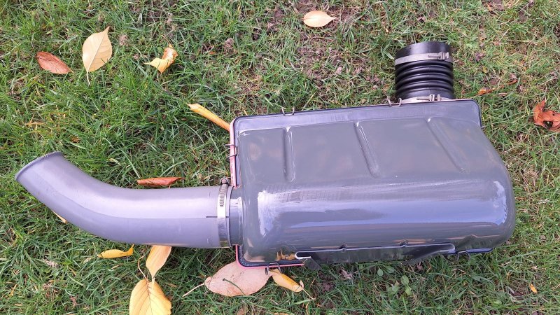

im Luftfiltergehäuse hat wohl augenscheinlich mal Wasser gestanden. Zumindest war kein Mäusenest oder Ähnliches drin...

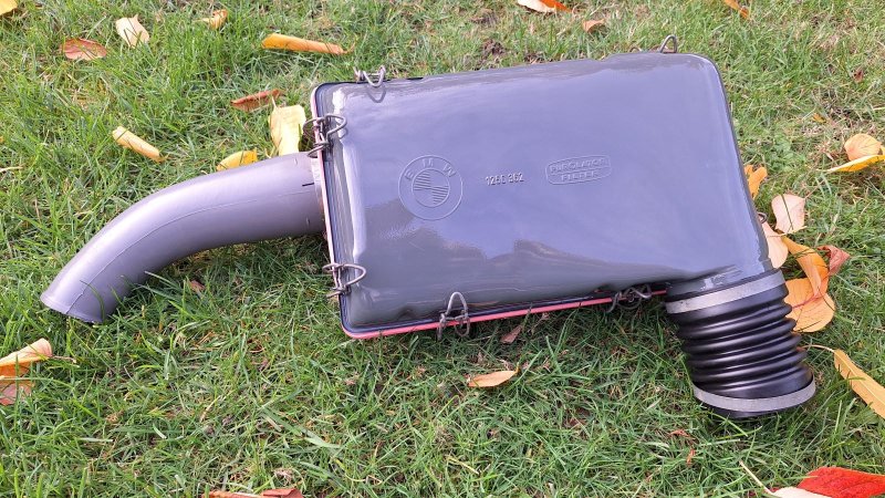

....Citrussäure erledigt den Rost....
und frischer Lack den Rest.

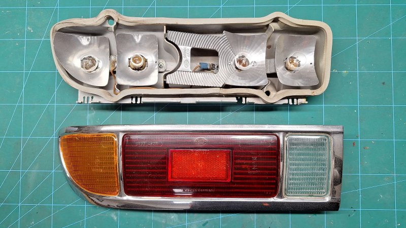

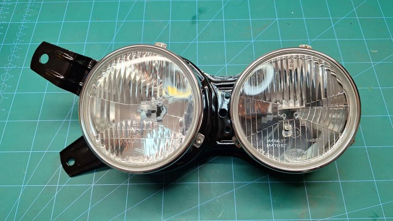

Mahlzeit,

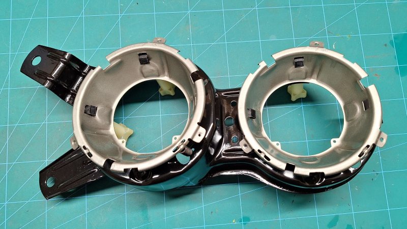

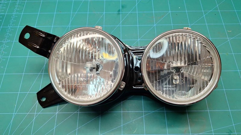

die Beleuchtung ist fertig überholt. Die Scheinwerfer mussten lediglich gereinigt, entrostet und neu lackiert werden. Die Rücklichter waren etwas aufwändiger instand zusetzten.
Die Reflektoren der Rücklichter habe ich mit Chromspray neu verspiegelt und die getrennten Träger für Brems- und Rückfahrscheinwerfer, sowie Rücklicht und Blinker haben im Gehäuse eine zusätzliche Masseverbindung bekommen.
In den 90'er Jahre ist mir das linke Rücklicht verschmort weil sich eine Niete losgerappelt hatte und somit keine vernünftige Masse mehr gegeben war.
Der defekte Träger war leider nicht mehr zu retten, also musste Ersatz her.

Dazu noch eine Streuscheibe vom Blinker wechseln und schon ist alles wieder chick.

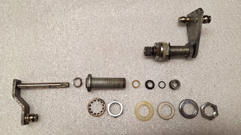

Alles angegammelt und äußerst schwergängig. Also erst mal vorsichtig zerlegen. Die Position des Hebelarmes zur Motorwelle sollte man sich sicherheitshalber markieren um später alles wieder mit der korrekten Positionierung zusammen bauen zu können. Ich habe das mit einem Körnerpunkt auf der Welle und auf dem Hebel gemacht.
Die Kunststofflager der Kugelgelenke waren glücklicherweise alle ok und mussten nur ordentlich gereinigt werden. Die Wischerwellen hingegen ließen sich per Hand nur noch sehr schwer bewegen. Also erst mal alles zerlegen. Der feinverzahnte Wischerstutzen lässt sich mit einem kleinen Abzieher von der Welle abziehen, danach kann man das Lager komplett zerlegen. Allerdings ist das verzahnte Teil auf der Welle verstemmt, es geht etwas leichter wenn man das etwas mit der Schlüsselfeile bearbeitet.
Jetzt konnte ich alle Teile reinigen und entrosten und mit harz- und säurefreiem Fett wieder zusammenbauen. Die Wellen laufen jetzt butterweich und sind trotz der Rostansätze fast spielfrei.

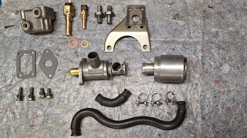

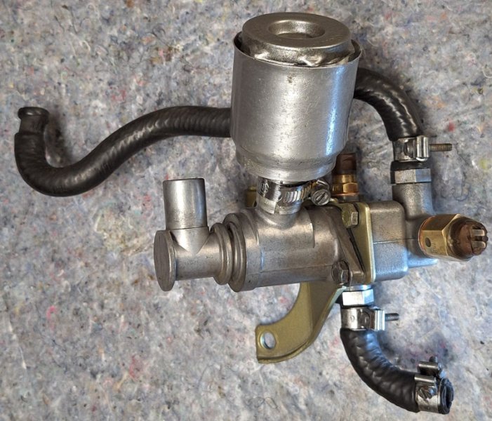

über die Feiertage habe ich den Zusatzluftschieber näher angeschaut.
Erst mal soweit möglich alles zerlegt und nachgeschaut ob der korrekte Schieber verbaut ist.
Die Nummer passt zum CSI, also soweit alles gut. Der nächste Schritt war dann die Funktionsfähigkeit zu prüfen. Temperaturfühler und Temperaturzeitschalter habe ich mit dem Ohmmeter gemessen und geprüft, ob sich bei Erwärmung die Werte verändern. Das war der Fall, ich gehe also davon aus, dass die Fühler arbeiten.
Zuletzt geändert von g_hill am Sa 3. Jan 2026, 22:09, insgesamt 2-mal geändert.
g_hill
Beiträge: 111
Wohnort: Duisburg
Re: Hallo zusammen.....
Beitrag von g_hill »
Den Zusatzluftschieber habe ich zunächst mit ein wenig Sprühöl einweichen lassen und dann mit der Heißluftpistole erwärmt.
Über 70 Grad war der Luftdurchlass geschlossen. Prima, so soll es sein.
Danach ging es eine Runde in die Tiefkühltruhe. Unter Null Grad war der Luftdurchlass dann voll geöffnet.
Also, volle Funktion. Ich kann mich also jetzt an die Aufarbeitung der Teile machen.

der Luftfilter des Zusatzluftschiebers war sozusagen mumifiziert. Also alles einmal auseinander pflücken,
schön sauber machen
und einen neuen Luftfiltereinsatz basteln.
Jetzt kann der Lufi wieder verklebt werden. Danach geht's weiter mit den Anbauteilen.
Grüße Hilmar
g_hill
Beiträge: 111
Wohnort: Duisburg
der Lufi ist verklebt und alle Bauteile soweit gereinigt, geprüft und alle Gewinde nachgeschnitten.
Beim Zusammenbau habe ich auf der "wasserseite" die Gewinde und Schlauchstutzen zusätzlich mit Teflonband abgedichtet und die neuen Dichtungen dünn mit Loctite Flächendichtung eingesetzt.
Grüße Hilmar

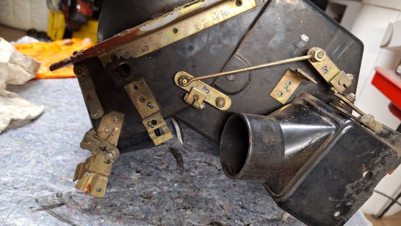

weiter geht's mit der Heizung. Der Ausbau ist schon recht fummelig, beim Heizkasten brauchte es schon etwas mehr als "sanfte Gewalt" um den Dichtrand von der Karosse zu trennen. Die ausgebauten Schächte und der Kasten waren schon ganz schön verdreckt, der Gedanke die Heizung / Lüftung so in Betrieb zu nehmen ist schon ganz schön ekelig.
Funktional war soweit alles ok, der Motor lief geräuschfrei und die Hebelei funktionierte noch bis auf die Verstellung für Luft - oben - unten.
Hier ist leider der Zug gebrochen.

Bevor ich den Heizkasten zerlege habe ich zunächst alle Bowdenzüge und Hebel begutachtet.
Die 4 Hebelwerke habe ich sohl in der Position "zu" und "offen" gemessen um beim späteren Zusammenbau die Klappen und Hebel wieder vernünftig einstellen zu können.
Somit habe ich jetzt das Maß für die Klemmung der Bowdenzughülle und das Maß für "zu" bzw. "auf"
Zuletzt geändert von g_hill am Fr 9. Jan 2026, 19:33, insgesamt 1-mal geändert.

Nachdem die Halteclips entfernt sind und der Bowdenzug der linken Luftklappe gelöst ist, kann das Gehäuse geteilt werden.
Und schon purzelt einem das ganze Klappengedöns entgegen......
Der Wärmetauscher sieht auf den ersten Blick ganz brauchbar aus, zumindest sind keine Korrosionsschäden zu sehen.
Den werde ich erst mal spülen und dann mit 1 Bar abdrücken.

Um die Klappen auszubauen müssen die Hebel demontiert werden.
Die Einbauposition der Hebel auf der Welle ist vorgegeben, beide zusammengehörige Teile haben jeweils eine abgeflachte Stelle.
Sind alle Wellen ausgebaut lohnt sich ein Blick auf den Gehäusekasten. Auf der "Hebelseite" sind die Wellen gummigelagert, in meinem Falle war hier ein Gummi defekt. Das ist allerdings nur die Kabeldurchführung für den Gebläse Motor.
