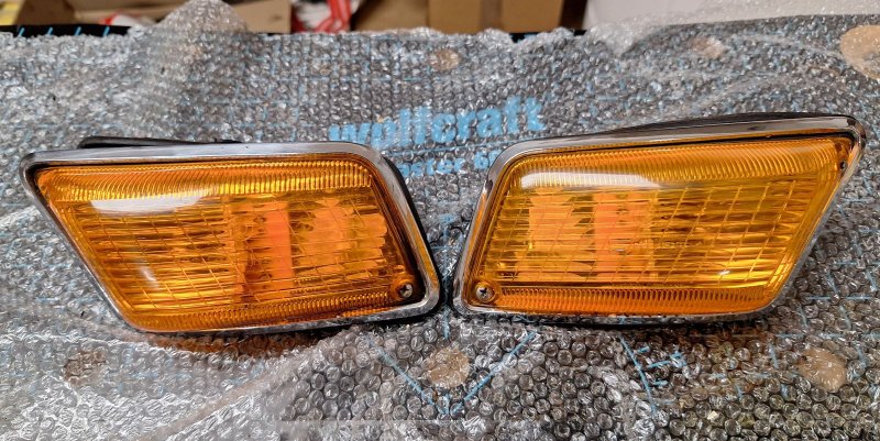

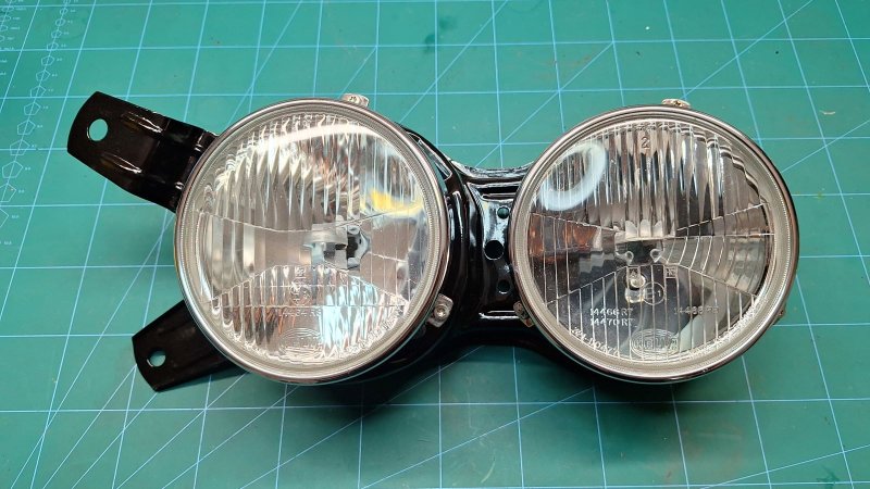

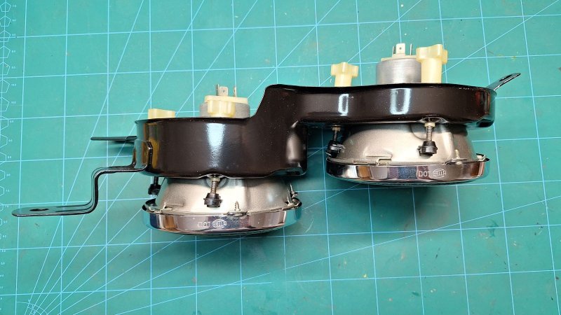

Aber Kleinvieh macht auch Mist. Ein erster Scheinwerfer und die Blinker sind auch wieder fit.

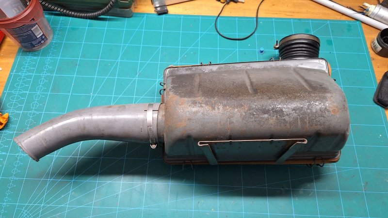

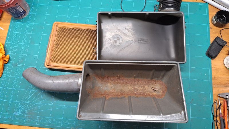

Re: Hallo zusammen.....

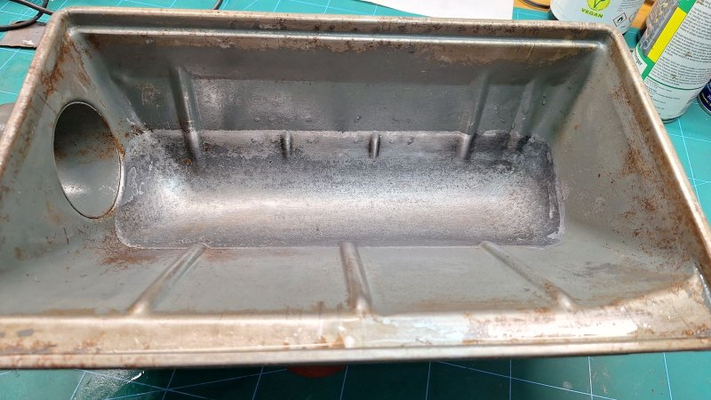

im Luftfiltergehäuse hat wohl augenscheinlich mal Wasser gestanden. Zumindest war kein Mäusenest oder Ähnliches drin...

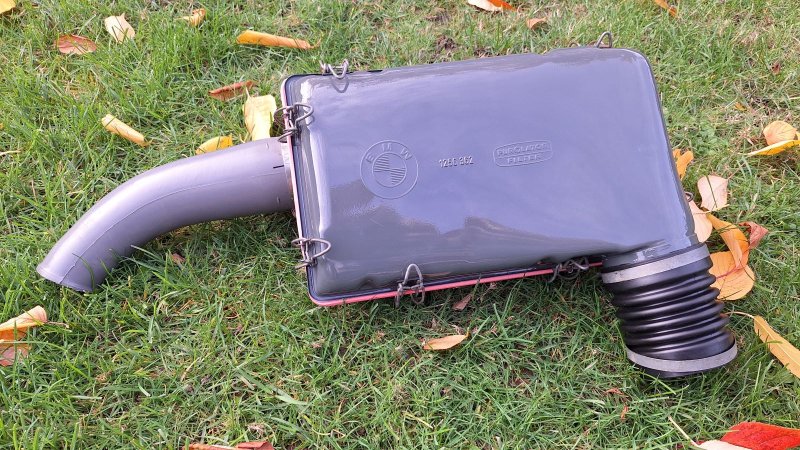

....Citrussäure erledigt den Rost....
und frischer Lack den Rest.
Hilmar
Hilmar

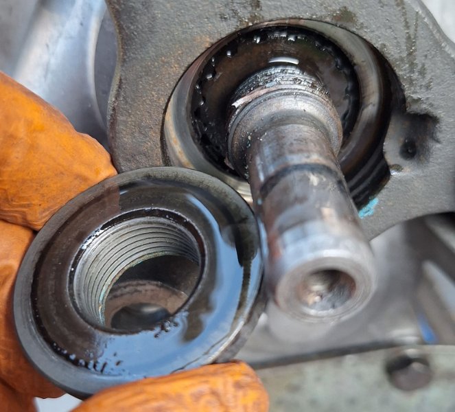

nachdem ich nun endlich eine passende 30er Langnuss auftreiben konnte, ging es heute weiter mit den Restarbeiten am Getriebe. Der Wellendichtring abtriebsseitig sollte noch gewechselt werden. Nachdem ich die Mutter gelöst und entfernt hatte war ich doch etwas überrascht. Die Mutter triefte rückseitig von Getriebeöl. Ebenso die Verzahnung am Flansch. Ich denke das der Hauptölverlust durch die Verzahnung am Flansch stattgefunden hat. Beim Zusammenbau habe ich dann die Verzahnung (nur ganz vorne) und die Auflagefläche der Mutter mit Loctite Gewindedichtung eingesetzt und festgezogen. Jetzt warte ich noch auf die Post mit den Teilen um den Tachoantrieb abzudichten. Dann ist das Getriebe wieder einbaufertig. Grüße Hilmar

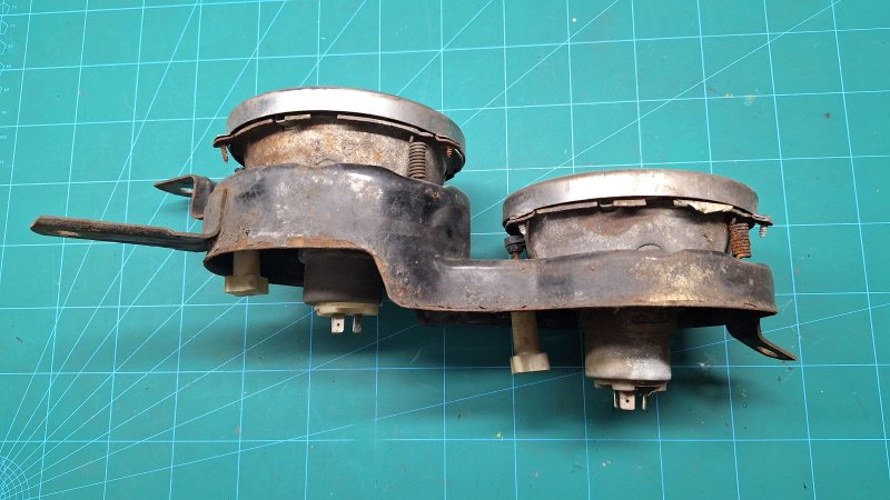

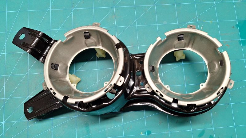

Mahlzeit,

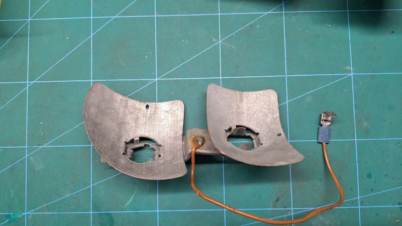

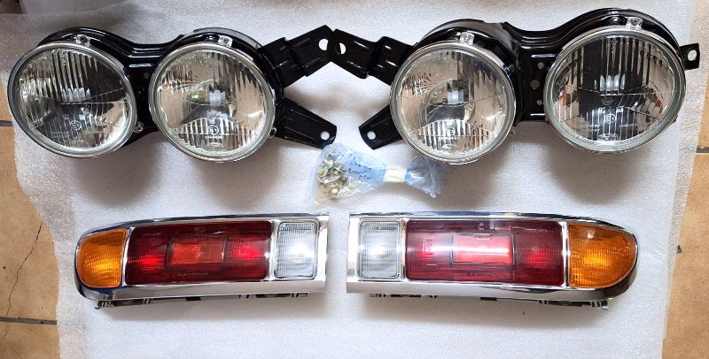

die Beleuchtung ist fertig überholt. Die Scheinwerfer mussten lediglich gereinigt, entrostet und neu lackiert werden. Die Rücklichter waren etwas aufwändiger instand zusetzten. Die Reflektoren der Rücklichter habe ich mit Chromspray neu verspiegelt und die getrennten Träger für Brems- und Rückfahrscheinwerfer, sowie Rücklicht und Blinker haben im Gehäuse eine zusätzliche Masseverbindung bekommen. In den 90'er Jahre ist mir das linke Rücklicht verschmort weil sich eine Niete losgerappelt hatte und somit keine vernünftige Masse mehr gegeben war. Der defekte Träger war leider nicht mehr zu retten, also musste Ersatz her.

Dazu noch eine Streuscheibe vom Blinker wechseln und schon ist alles wieder chick.

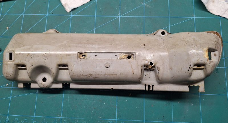

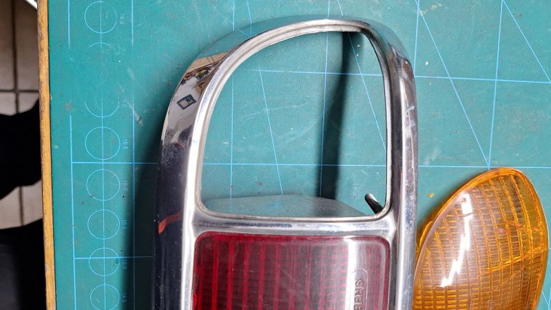

Hallo Hermann,
die Streuscheiben haben innen einen kleinen Wulst der den Rand des Rücklichtrahmen umschließt. Ich habe diesen Wulst vorsichtig mit dem Dremel entfernt, allerdings nur so viel, bis sich die Streuscheibe mit leichtem Druck vorsichtig von innen nach außen herausdrücken lässt. Der Einbau erfolgt dann von außen nach innen, Streuscheibe vorsichtig wieder in der Rand einfädeln und wenn alles sitzt am Rand mit Spannklemmen fixieren.
Zum Einkleben benutze ich Ruderer L530, härtet glasklar aus und hält und dichtet perfekt.
https://pichler.de/ruderer-l-530-isarpl ... lbau-hobby
Viel Erfolg und schöne Grüße
Hilmar

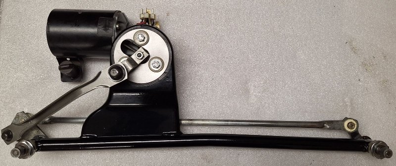

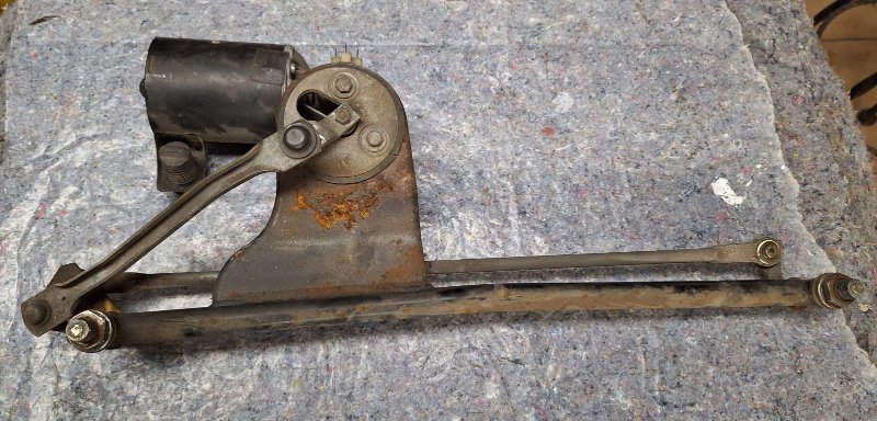

aktuell ist es zu kalt um in der Werkstatt zu arbeiten aber ein paar Komponenten kann man auch gemütlich im Keller überarbeiten.
Ich habe mir als nächstes die gesamte Scheibenwischereinheit vorgenommen.
Der Ausbau ist in 2 Minuten erledigt, lediglich der Stecker am Motor muss abgesteckt und die beiden Überwurfmuttern an den Wischerwellen müssen gelöst und samt darunterliegenden Scheiben entfernt werden. Dann kann die komplette Einheit herausgefädelt werden. Ein trauriger Anblick.... Alles angegammelt und äußerst schwergängig. Also erst mal vorsichtig zerlegen. Die Position des Hebelarmes zur Motorwelle sollte man sich sicherheitshalber markieren um später alles wieder mit der korrekten Positionierung zusammen bauen zu können. Ich habe das mit einem Körnerpunkt auf der Welle und auf dem Hebel gemacht. Die Kunststofflager der Kugelgelenke waren glücklicherweise alle ok und mussten nur ordentlich gereinigt werden. Die Wischerwellen hingegen ließen sich per Hand nur noch sehr schwer bewegen. Also erst mal alles zerlegen. Der feinverzahnte Wischerstutzen lässt sich mit einem kleinen Abzieher von der Welle abziehen, danach kann man das Lager komplett zerlegen. Allerdings ist das verzahnte Teil auf der Welle verstemmt, es geht etwas leichter wenn man das etwas mit der Schlüsselfeile bearbeitet. Jetzt konnte ich alle Teile reinigen und entrosten und mit harz- und säurefreiem Fett wieder zusammenbauen. Die Wellen laufen jetzt butterweich und sind trotz der Rostansätze fast spielfrei.

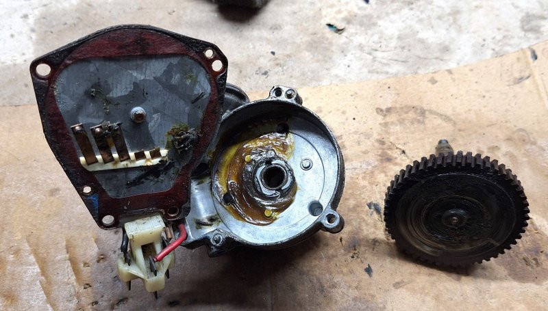

Der Motor und das Getriebe sollten auch gereinigt und überprüft werden.
Den Anker habe ich gründlich gereinigt, den Kollektor mit Schleifvlies sauber abgezogen und die Motorlager leicht gefettet. Der Anker lässt sich übrigens leichter einbauen wenn man zuerst den Anker in das getriebeseitige Lager und den Kollektor in die drei Kohlen einsetzt. Danach kann man das Gehäuse einfach über den Anker stülpen.
Im Getriebe musste lediglich das harzige Fett entfernt werden. Die Schleifer und Schleifbahnen zeigten sich nach Reinigung in einem guten Zustand, also frisches Fett rein und alles kann wieder zusammengebaut werden.
Die Gestänge brauchten lediglich eine gründliche Reinigung und eine neue Beschichtung mit Schutzwachs oder Zinkspray. Den Träger habe ich gründlich entrostet, mit Brunox grundiert und mit 2K Lack neu lackiert. Ersatzteile waren nicht erforderlich, ich konnte alles soweit aufarbeiten und wieder verwenden.
Und so sieht die Wischereinheit jetzt aus.
Einbaufertig wird das Teil jetzt schön verpackt und wartet geduldig im Regal auf den Wiedereinbau in den CSI.

Hallo Hilmar,
danke für Deine Antwort und den Tipp mit dem Kleber.
Ich hatte vor längerer Zeit auch mal mit dem Dremel auf die gleiche Weise angefangen, die einzelnen Streuscheiben herauszulösen. Hatte damals allerdings abgebrochen, weil es offensichtlich ohne das teilweise Heraustrennen des inneren Wulstes nicht geht. Ich hatte damals keine Idee, wie die Scheibe ohne den (Teil-)Wulst nach der Überarbeitung drin bleiben kann.
Mit dem Kleber scheint das ja zu funktionieren.
