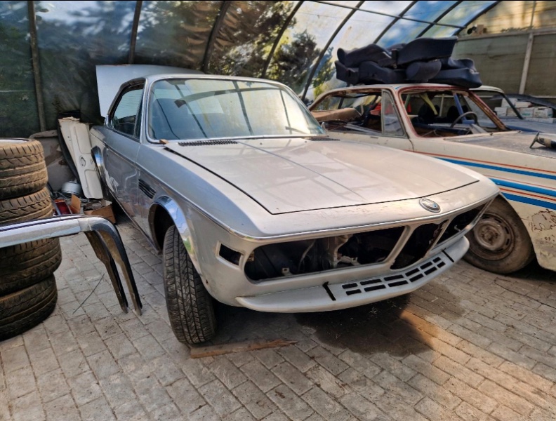

Hattest du dir das Fahrzeug auch angesehen? Es sind, soweit ich es überblicken konnte, alle Teile da und einige sogar doppelt. Der Vorbesitzer wollte den den Innenraum auf schwarz umrüsten. Dazu habe ich auch den 1602 und alle Teile die wir Türen, Hauben und verschiedene Spoiler usw die da noch rumstanden mitgekauft. Der Besitzer ist leider verstorben. Jemand der den BMW mit zerlegt hat will mir bei der Restauration helfen. Es ist viel Arbeit, aber sicherlich machbar - viel Zeit 😀

angesehen habe ich mir den nicht....war mir irgendwie zu unsicher. Hast Du mal geschaut ob es ein CSI ist?

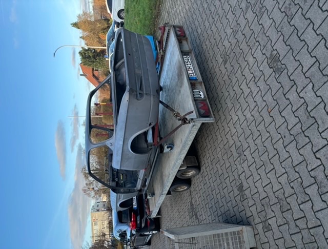

Hol den morgen erst ab. Dann kann ich weitere Bilder schicken.

Vielen Dank für deine Nachricht. Es hat sich inzwischen herausgestellt, dass es sich um einen CSI handelt. Dann werde ich wohl später den CSI Motor einbauen. Angeblich ist der schon überholt worden. Von außen sieht er schon mal gut aus.

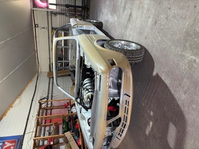

kleines Update!
Die Karosserie ist nun komplett entkernt und entlackt worden. Man kann nun sehr gut alle alten Reparaturstellen erkennen. Einige werde ich wohl erneuern müssen. Die neuen Blechteile sind bestellt und werde nach und nach dann eingebaut. Danach ist die KTL Beschichtung dran. Das dauert aber bestimmt noch ein wenig. Antriebswellen und diverse Technikteile wie z.B. Radlager sind auch schon fertig.

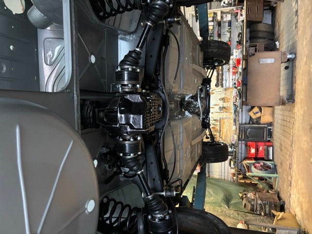

kleines Update von meiner Restauration.
Die Hinterachse ist fertig und lackiert. Die Einschweißbleche sind alle gereinigt und ein paar sind auch schon eingebaut. Bis zur KTL Beschichtung werden noch ein paar Wochen ins Land ziehen. Termine darf man sich nicht setzen sonst verliert man den Spaß an der Arbeit 😀

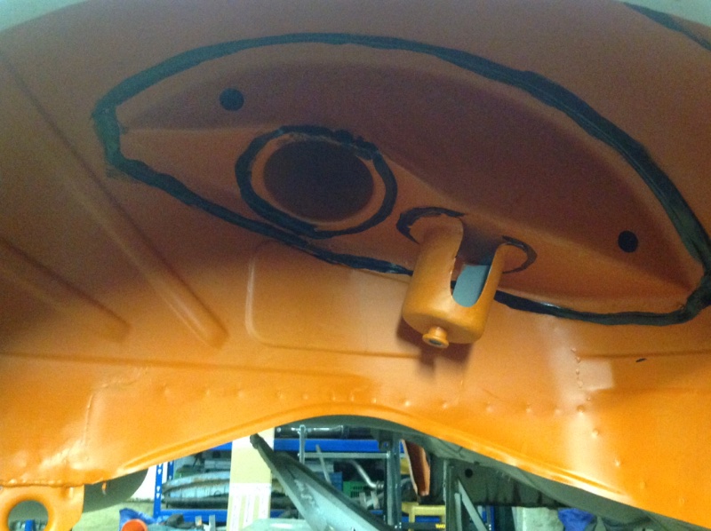

Nach der KTL Beschichtung wurde die Karosserie teilweise grundiert. Versiegelungsarbeiten sind auch schon fast fertig. Bin mir jetzt nicht ganz sicher ob ich die Falze der Türen, Haube und Kofferraumdeckel auch versiegeln soll. Wie habt ihr das so gemacht?

also prinzipiell habe ich alles versiegelt wo man es nicht sieht, türen haube und kofferdeckel hab ich bei den falzen nicht versiegelt weil es unschön und nicht original aussieht, obwohl ich überhaupt kein originalfetischist bin.
das nette beim nicht versiegeln der besagten teile ist, wenn man es nachher mit wachs oder was auch immer flutet, kann es teilweise bei den falzen herausrinnen.
aber wie gesagt das ist oder war mein weg…
lg daniel

Re: Vorstellung Restauration BMW 3.0 CS
hier ein paar bilder

hast du die Falze auch gemacht?
Gruß Christof
Gruß Christof
also wenn Du die Falze hier meinst wie beim Deckel > nein > hier sieht man auch wie das Wachs nach dem Fluten heraus rinnt.
