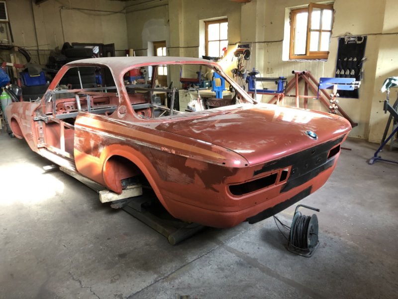

Weitere Baustelle fast geschlossen:
Radhaus v. l. ist so gut wie fertig. Eigentlich könnten jetzt die Kotflügel wieder dran, aber 1. muss der Linke noch inst. gesetzt werden (Blech ist schon da) und 2. muss der Wagen erst vom Drehspieß runter, damit ich Türen und Motorhaube zum "Anpassen" der Spaltmaße montieren kann. das wird noch lustig, da ja der Vorgänger was das angeht schon Einiges vermurkst hat und da schon nix gepasst hat...

Die letzten Tage waren produktiv, das Radhaus istr soweit erstmal fertig und das linke Schwellerende ist fast ohne Verzug drin. Vieeeel Zeit gelassen zwischebn den Punkten und jeden mit der Druckluftpistole sofort abgekühlt.
Heute habe ich auch wieder viel geschafft.
Zuerst habe ich alle Kleinbaustellen (vor allem den Übergang vom unteren Frontblech zum rechten Kotflügel, das habe ich schon ewig vor mir hergeschoben) von unten erledigt, damit das Drehgestell wech kann. Dann habe ich im Kofferaum noch ein paar zusätzlich Streben eingesetzt und nu' is' der Drehspieß erstmal ab. Außerdem habe ich schonmal angefangen, den Kofferboden auszubohren und zu zersägen, dabei kam natürlich wieder einiges von der braunen Pest zum Vorschein. Schön war auch zu sehen wie die Bleche teilweise doppellagig zusammengeklebt waren...

Heut' war das Heckblech zum Einpassen dran. Dank des noch stehenden Schloßträgers ging das relativ flux von der Hand. Morgen noch ein paar Feinanpassungen und dann kann eigentlich eingeschweißt werden...

Ja, seit vorgestern ist das Blech auch drin. Zum Einpassen habe ich dann auch noch die Rückleuchten zur Hilfe genommen und wo es ging die Punktschweißzange verwendet. Das ging ganz gut am oberen Rand zum Kofferdeckel und am oberen Rand der Rücklichter der ja mit dem Schloßträger verbunden wird.
