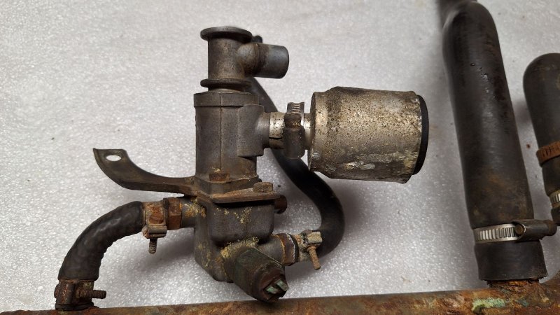

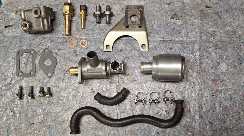

Frohes Neues....

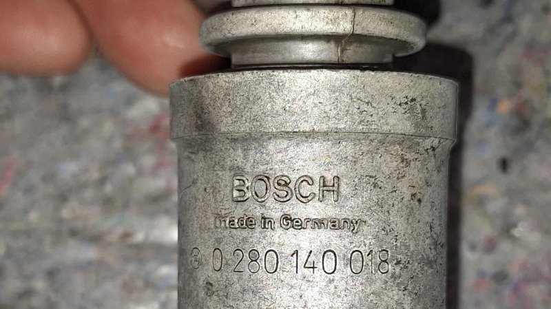

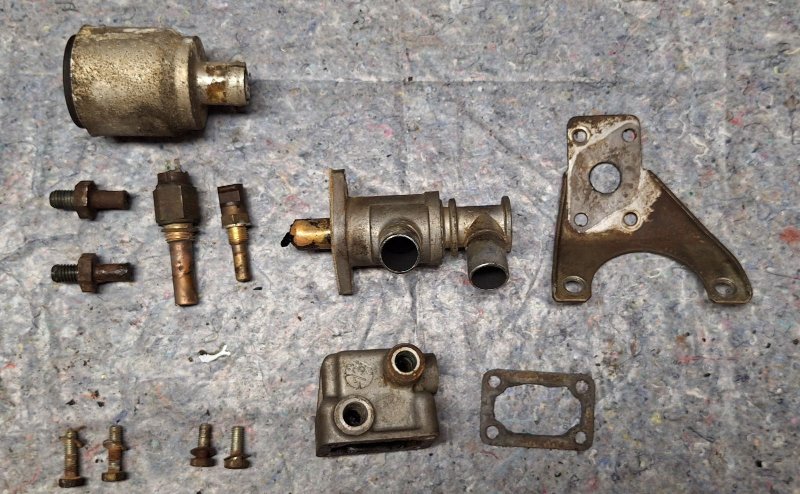

über die Feiertage habe ich den Zusatzluftschieber näher angeschaut. Erst mal soweit möglich alles zerlegt und nachgeschaut ob der korrekte Schieber verbaut ist. Die Nummer passt zum CSI, also soweit alles gut. Der nächste Schritt war dann die Funktionsfähigkeit zu prüfen. Temperaturfühler und Temperaturzeitschalter habe ich mit dem Ohmmeter gemessen und geprüft, ob sich bei Erwärmung die Werte verändern. Das war der Fall, ich gehe also davon aus, dass die Fühler arbeiten.
Zuletzt geändert von g_hill am Sa 3. Jan 2026, 22:09, insgesamt 2-mal geändert.

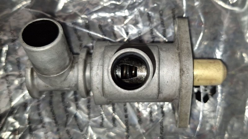

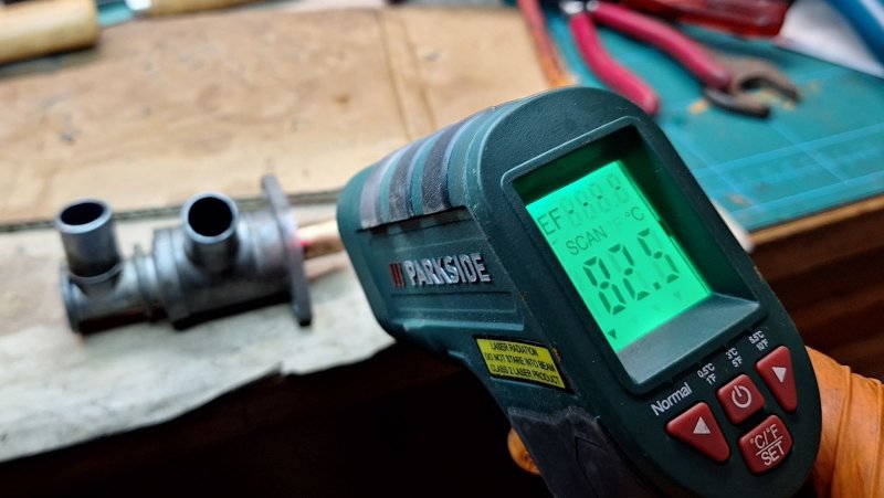

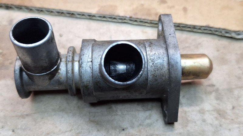

Re: Hallo zusammen.....
Den Zusatzluftschieber habe ich zunächst mit ein wenig Sprühöl einweichen lassen und dann mit der Heißluftpistole erwärmt.
Über 70 Grad war der Luftdurchlass geschlossen. Prima, so soll es sein.
Danach ging es eine Runde in die Tiefkühltruhe. Unter Null Grad war der Luftdurchlass dann voll geöffnet.
Also, volle Funktion. Ich kann mich also jetzt an die Aufarbeitung der Teile machen.
Grüße Hilmar
Grüße Hilmar

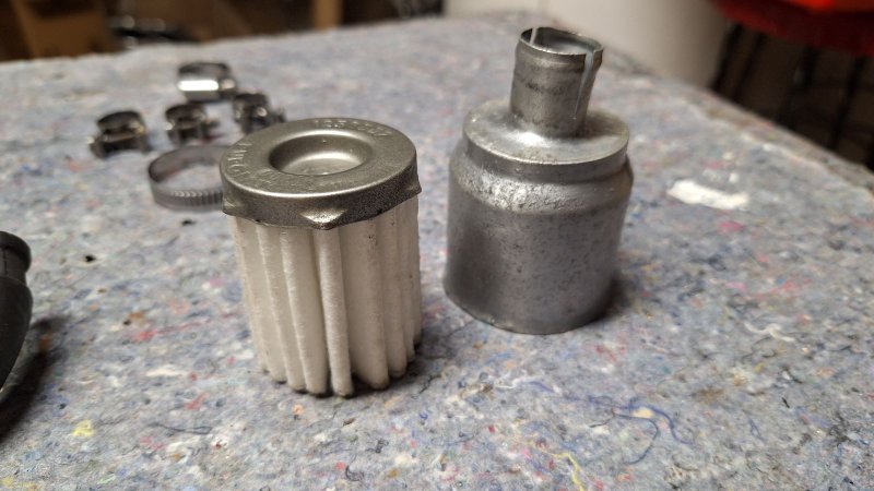

Nabend,

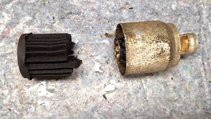

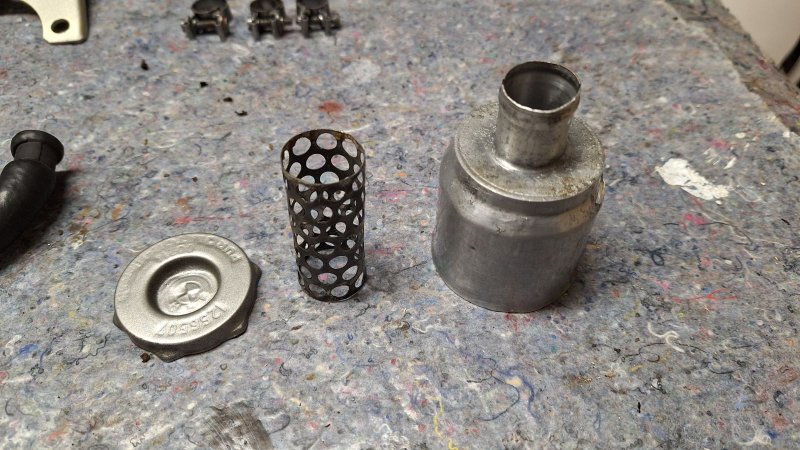

der Luftfilter des Zusatzluftschiebers war sozusagen mumifiziert. Also alles einmal auseinander pflücken, schön sauber machen und einen neuen Luftfiltereinsatz basteln. Jetzt kann der Lufi wieder verklebt werden. Danach geht's weiter mit den Anbauteilen.
Grüße Hilmar
Grüße Hilmar

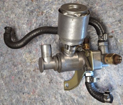

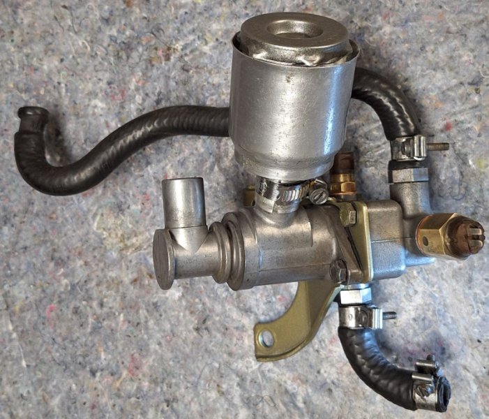

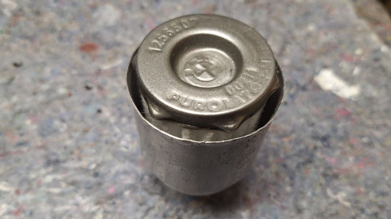

der Lufi ist verklebt und alle Bauteile soweit gereinigt, geprüft und alle Gewinde nachgeschnitten. Beim Zusammenbau habe ich auf der "wasserseite" die Gewinde und Schlauchstutzen zusätzlich mit Teflonband abgedichtet und die neuen Dichtungen dünn mit Loctite Flächendichtung eingesetzt. Grüße Hilmar
