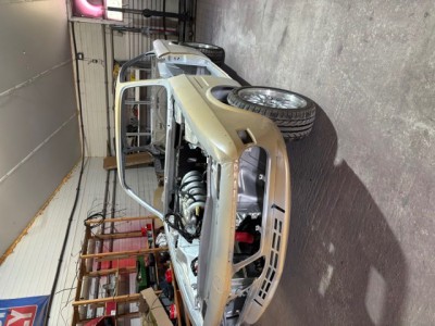

Re: Vorstellung Restauration BMW 3.0 CS
langsam nimmt das Projekt Gestalt an 😀. Gestern war Hochzeit. Habe den Motor eingebaut und die Achsen montiert. Ein neuer Meilenstein ist erreicht. Zuvor sind alle Bremsleitungen und die Benzinleitungen neu verlegt worden. Den Motor habe ich vor dem Einbau getestet und mit viel Hilfe und guten Tipps von Joachim zum laufen bekommen.
Als nächstes sind die Kabelkanäle dran. Die habe ich in mühseliger Kleinarbeit alle neu isoliert.
Gruß und schönes Wochenende
Christof
Christof

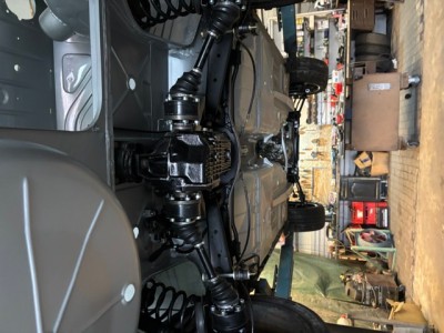

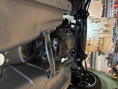

Moin und ein frohes neues Jahr,
In den letzten Tagen habe ich wieder ein wenig schrauben können. Die Kardanwelle und die Auspuffanlage sind montiert. Getriebe–und Verteilergetriebeöl gewechselt sowie Servolenkung. Kühlflüssigkeit eingefüllt und anschließend alle Leckagen beseitigt😂. Fast alle Kabel haben ihre Bestimmungen gefunden. Demnächst werden noch die Haube, Kofferraumdeckel und Türen montiert. Dann kann er zum Lackierer.
Gruß Christof
Gruß Christof
sieht toll aus!
Sage mal. Hast du keinen Schutz für die Benzinleitung vorgesehen, die am Unterboden vorn quer rüber geht?
Siehe diesen Beitrag:
http://e9-forum.de/viewtopic.php?f=2&t= ... ung#p34789
sieht toll aus!

Christof 3.0 CS
- Beiträge: 34
Moin Andi,
das Blech ist vergessen worden und nach der KTL Beschichtung wollte ich da auch nicht mehr dran schweißen. Habe schon überlegt da ein Winkelblech anzuschrauben.
Gruß Christof
Gruß Christof
du kannst es auch mit Karosseriekleber für Spoiler ankleben. Das Zeug hält geanuso und du musst keine Löcher bohren.
