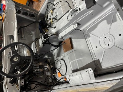

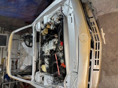

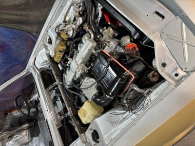

langsam nimmt das Projekt Gestalt an 😀. Gestern war Hochzeit. Habe den Motor eingebaut und die Achsen montiert. Ein neuer Meilenstein ist erreicht. Zuvor sind alle Bremsleitungen und die Benzinleitungen neu verlegt worden. Den Motor habe ich vor dem Einbau getestet und mit viel Hilfe und guten Tipps von Joachim zum laufen bekommen.
Als nächstes sind die Kabelkanäle dran. Die habe ich in mühseliger Kleinarbeit alle neu isoliert.
Gruß und schönes Wochenende
Christof
