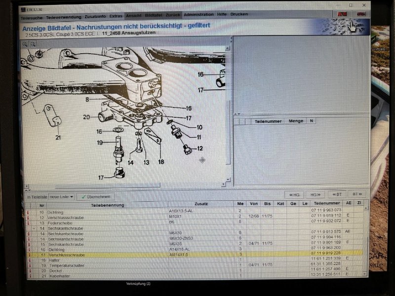

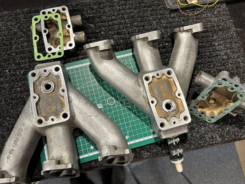

habe den Deckel Wasserführung unter der Ansaugbrücke demontiert und eine Schraube (Nr.17 ETK) vorgefunden bei der ich mir die Frage stelle wozu diese dort überhaupt verbaut wurde? (ausser das die Ansaugbrücke noch für andere Anwendungen / Ausstattungen verwendet worden wäre -> welche?)

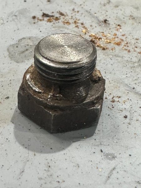

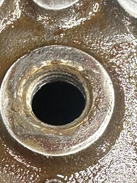

(Die Schraube trennt den Bereich Wasser und Ansaugluft in Richtung Z-Kopf. Dabei hat sich gezeigt das der Dichtring ziemlich angefressen war und somit ggf eine Verbindung der 2 Elemente, so meine Überlegung, möglich sind. Bedeutet dann evtl. Wasserverlust (letztlich durchs verbennen) oder umgekehrt Luft im Kühlwasser(?) Und vor allem wäre das eine Stelle die man nicht direkt lokalisiert. Konnte nicht wirklich erkennen ob damals z.b. das Gewinde an der Stelle noch zusätzlich abgedichtet wurde. Habe in der Dokumentation noch nichts dazufinden können...
Ich werde etwas Loctite 277 und neue Dichtung anbringen...
