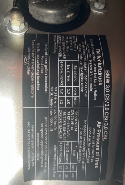

Hallo Miteinander
Ich habe gerade auf meinem Aufkleber die Angabe „Marken-Superkraftstoffe mit mindestens 99 Oktan „ gelesen und stellte fest dass ich natürlich nur Super Benzin mit 95 Oktan tankte. Frage an die Gemeinde was tankt ihr und merkt ihr Leistungsunterschiede? Weiter Frage was stellt Benzin mit nur 95 Oktan mit unseren Motoren an?
Eure Meinung und Erfahrungen würden mich interessieren!

du hast zwar recht, dass es dmals nur 98 Oktan Super gab, aber in meinem CS ist der gleiche Aufkleber, wie ihn Reinhold zeigt, verbaut, und der scheint mir noch original zu sein.
Ich tanke aber bei uns in Österreich den 100 Oktan (MaxxMotion Super 100plusSuper von OMV), allein schon deswegen, weil hier nur 5% (Bio)-Ethanol beigemischt wird. Bei Super mit 95 Oktan werden bei uns 10% Ethanol beigemischt.

Meines wissen nach ist dieser Aufkleber eine nachfertigung und hat einen Druckfehler.

Hallo, hab gerade in die Betriebsanleitung geschaut, dort steht:
Freie Fahrt
Der Motor verlangt für einwandfreien
Betrieb handelsüblichen Marken-Super-
kraftstoff mit einer Mindest-Oktanzahl 99
nach der Research-Methode (ROZ).
Solten Sie einmal gezwungen sein,
Kraftstoff mit niedrigerer Oktanzahl, d.h.
geringerer Klopffestigkeit, zu tanken,
kann bei Beachtung folgender Regeln
ein >Klingeln<.oder >Zündungsklopfen<
des Motors weitgehend vermieden wer-
den: Motor immer auf Drehzahlen über
2500 U/min halten, rechtzeitig zurück-
schalten, nur langsam und vorsichtig be-
schleunigen.
Ergo: kein Druckfehler.

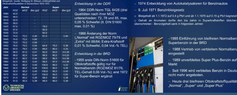

Wir wollten das Thema ja ruhen lassen, aber ich habe noch eine interessante Präsentation gefunden und falls ihr reinschauen wollt, hier die relevantesten Übersichten:
Offensichtlich hatte Super verbleit damit zu unterschiedlichen Zeiten tatsächlich deutlich unterschiedliche ROZ Werte. Mite 60er / Anfang 70er sogar 100 ROZ. Später eher die 98. Ob man dann als Fahrer des Coupés an der Tanke nachgefragt hat, ob der dortige Sprit tatsächlich 99 ROZ und nicht 98 hat...
Herzliche Grüße, Daniel

Die erforderliche Kraftstoffqualitaet war 99 Oktan (Quelle: Betriebsanleitung 12/71, S. 36) und somit ist der W&N Aufkleber eine korrekte Nachproduktion.
Damals hatte Super (verbleit) 99 Oktan. Die Aenderung kam dann zum 01.01.1976 mit der Absenkung des Tetraethylbleigehalts auf 0,15 g/l im Kraftstoff als zweite Stufe des Benzin-Blei Gesetz. Als Konsequenz ergab sich eine Oktanzahl von nur noch 98 an der Zapfsaeule fuer Superkraftstoff.
Der Motor (M06) war aber auf mindestens 99 Oktan ausgelegt. Aus genau diesem Grund gab es als Kundendienstloesung für die bereits nicht mehr in der Serie verbaute D-Jet den Sensor mit gruenem Farbpunkt anstelle der vorherigen Ausfuehrungen mit rot oder blau (Quelle: Service Infos August '75 und Januar '76). Nicht allzu viele Kunden haben das damals (kostenpflichtig) machen lassen, denn auf Garantie ging es ja nicht: es hatte ja der Gesetzgeber die Rahmenbedingungen geaendert und nicht etwa Bosch / BMW ein fehlerhaftes Teil geliefert.
Heute: ich tanke V-Power o. ae. denn auf solche Oktanzahl war der Motor urspruenglich ausgelegt.
