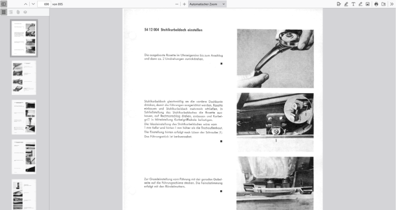

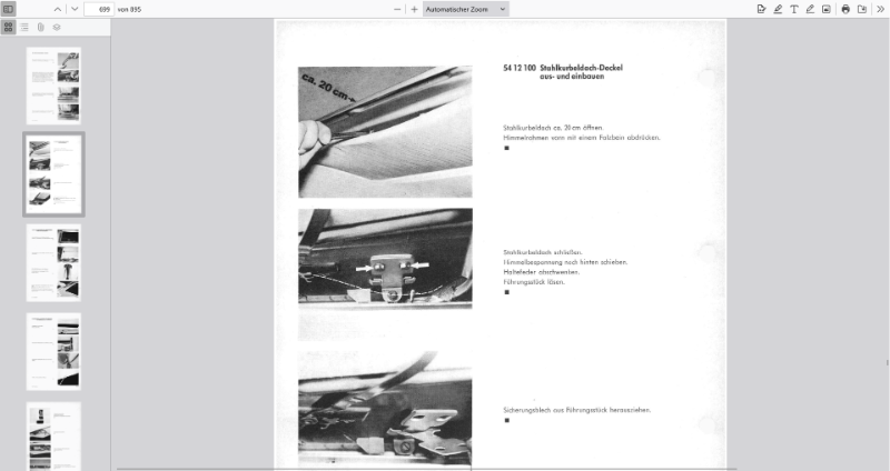

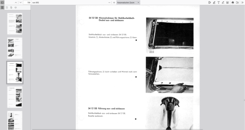

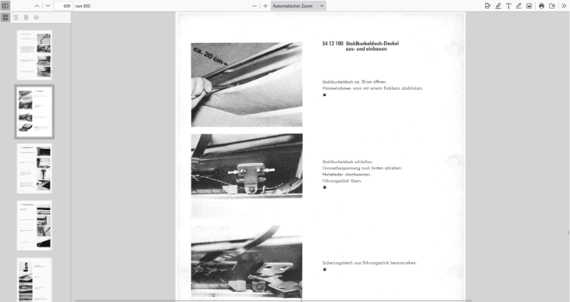

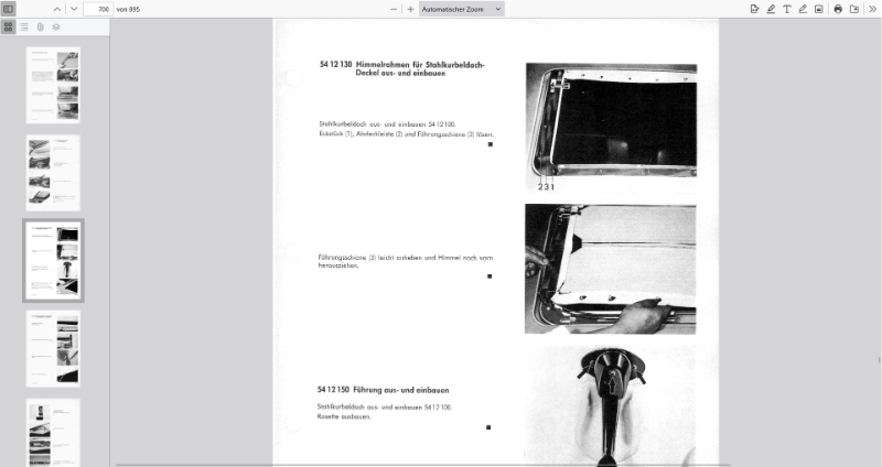

hast du keine Reparaturanleitung?
Im Bereich 5412 004 ist es beschrieben.
Screenshot 2025-10-12 at 11-16-44 E3_E9_Rep-Anleitung_repair-manual_deutsch-german(1).pdf.png
Screenshot 2025-10-12 at 11-16-54 E3_E9_Rep-Anleitung_repair-manual_deutsch-german(1).pdf.png
Screenshot 2025-10-12 at 11-17-01 E3_E9_Rep-Anleitung_repair-manual_deutsch-german(1).pdf.png

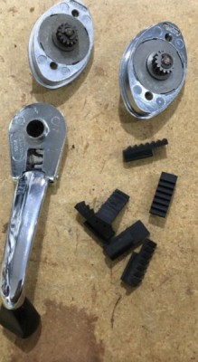

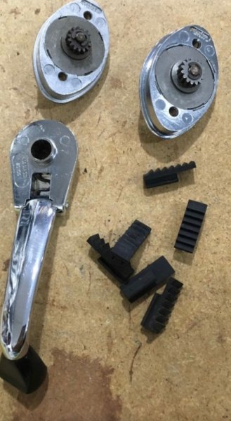

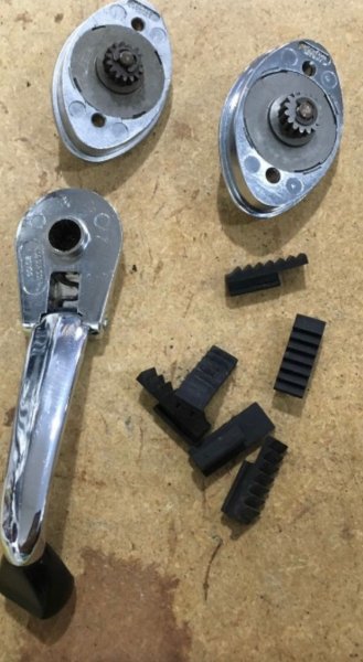

zu diesem Thema habe ich auch eine Frage. Nach erfolgreicher Restauration meines CSi Baujahr 1975 haben wir noch Probleme mit der Einstellung des manuellen Schiebedachs. Wir versuchen beim Schließen noch die Endstellung zu finden und haben im Internet ein Foto bzw. Teile gefunden, die mir fehlen und evtl. mein Problem lösen. Könnte es sein, dass die schwarzen Teile auf dem Foto für den vorderen Endanschlag unter der Schiene vor der Kurbel notwendig sind? Wenn ja, hat jemand diese zu verkaufen oder weiß eine Bezugsquelle. Evtl. gibt es eine einfache Lösungsmöglichkeit.
Danke Euch und schöne Grüße
Franz

Die schwarzen Teile hab ich noch nie gesehen, gehe deshalb davon aus, dass diese nicht vom E9 sind. Das Getriebe sollte ich noch neu und gebraucht haben, falls Du da eines brauchst.

Dann gehe ich davon aus, dass es vorne unter der Führungsschiene keinen Endanschlag gibt und der Anschlag selbst das Schiebedach (inkl. Keder) am vorderen Dachblech ist. Ich hatte das Problem mit dem Überdrehen, so dass das Getriebe einseitig am Seilzug verrutschte und das Schiebedach schief stand.
