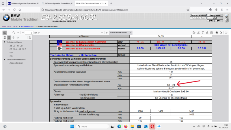

ich habe eine Frage zu der Feststellung der Sperrwirkung der Sperre. Wie kann ich feststellen, ob meine Diff-Sperre 25% noch gut ist? Aber nicht durch Fahrten, sondern durch eine Messung z.B. Schlepphebel.
Wenn das Auto auf der Hebebühne ist, dann kann ich ein Rad drehen und das Andere locker gegenhalten sogar ganz alleine.

Acha jetzt habe ich in der Anleitung etwas gefunden. Dann probiere ich das mal aus, aber über weitere Tipps würde ich mich trotzdem freuen.
