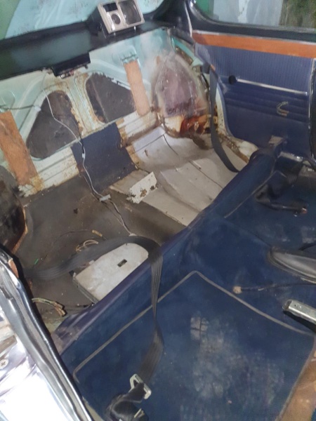

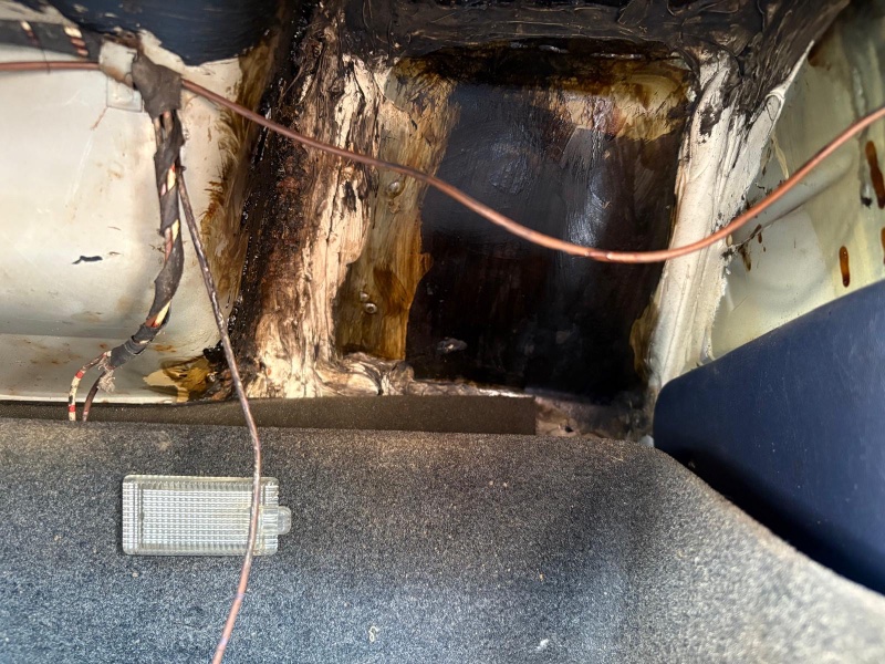

2. Die üblichen Roststellen an der Motorraumwand und hinter der Rückbank sind meines Erachtens ganz komisch behandelt worden, siehe Fotos anbei. Wie schätzt ihr das ein? Für mich sieht das wie Bitumenpampe aus? In meinen Augen müsste auch das gemacht werden. Habt ihr Erfahrungen, wie dem Rost nachhaltig an diesen Stellen entgegengewirkt werden kann? Ist das automatisch mit einem Kompletten Zerlegen verbunden?

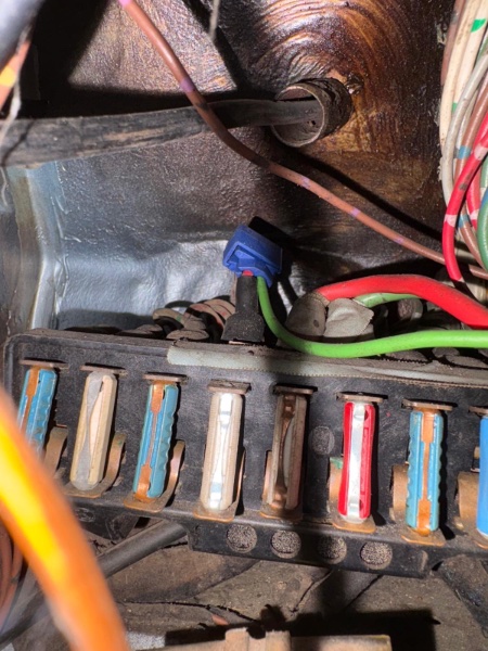

Die reparierten Stellen sehen jetzt erst mal nicht so schlecht aus, vermutlich ist das eine Wachsschicht, dann gäbe es nichts zu beanstanden. Der Deckel vom Sicherungskasten fehlt....... Damit hast du schon mal eine Möglichkeit den Preis zu drücken:-)
