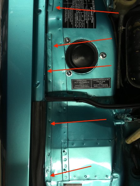

Anbei kannst du die Verbindungsbleche sehen, mit denen der Kotflügel mit dem Radhaus verbunden wird.

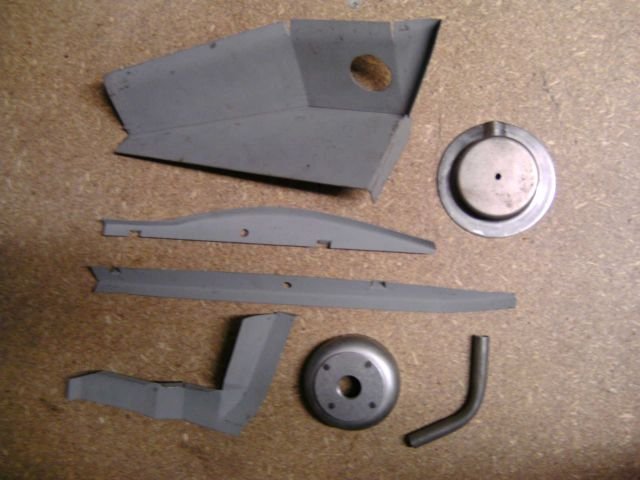

Dann müsste das ein kleiner winkel sein der am Kotflügel und am Radkasten Angeschweisst wird. Hättest du ev noch ein bild von der innenseite ?
Herzlichen Dank
Gruss Daniel
Beiträge: 1692
Re: Kotflügelkannte Motorraum
Hallo Daniel

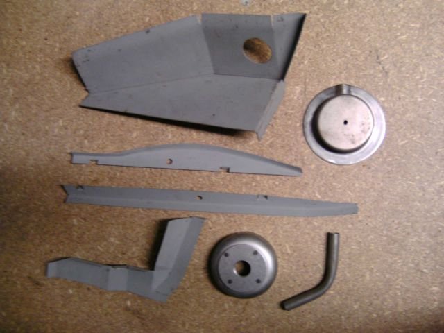

Verbaut hab ich aktuell kein anderes Bild, aber in diesem Bild kannst du die beiden Verbindungsbleche in der Mitte sehen. Verbaut schließen die Verbindungsbleche im oberen Bereich mit der glatten Kante mit den Kotflügel genau ab.
