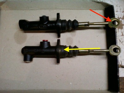

Beiträge: 1693
Re: Klacksen wenn ich Kupplung loslasse
Hallo Özi
Prinzipiell gibt es 2 unterschiedliche Kupplungsgeberzylinder. Bis 73 war der Abgang nach unten, ab 74 war der Abgang nach vorne. Für dich wichtig ist die gelbe Markierung. Genau so wie dieser Pfeil zeigt, musst du, an der Gummimanschette vorbei, mit einer Fettspritze, Kriechöl oder ähnlichem, das Ende der Druckstange erreichen. Das ist da, wo der gelbe Pfeil endet.
Der rote Pfeil zeigt die Position der beiden Halbschalen/Buchsen, die du auch kontrollieren solltest. Die Öse ist mit einer Bundschraube direkt am Kupplungspedal angeschraubt.

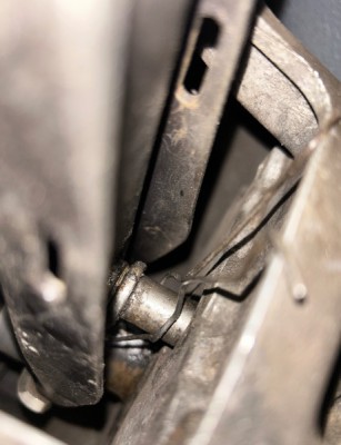

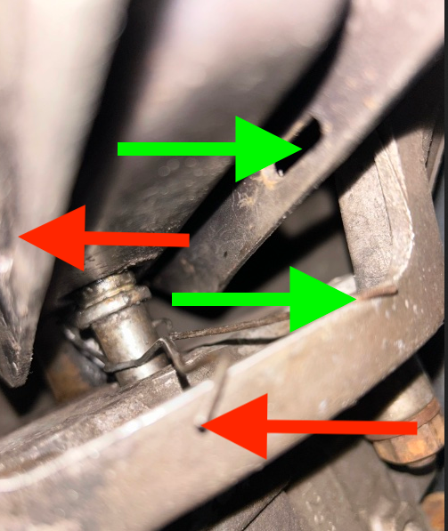

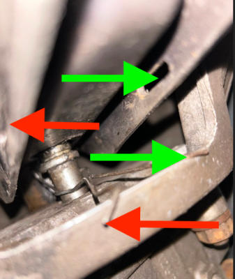

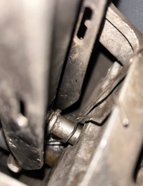

retx0596
Beiträge: 98
Beitrag von retx0596 »
ich hab seit neuestem auch so ein kratzendes Geräusch beim loslassen der Kupplung. Hauptsächlich wenn ich die Kupplung schnell loslasse. Habe teils auch das Gefühl es am Pedal zu spüren. Kann die Hydraulik denn auch in die andere Richtung übertragen, wenn es in der Kupplung irgendwo hakt?
Die beiden Zylinder sind eigentlich neu. Habe daher seitlich in die Kupplung reingeschaut und festgestellt, das diese Feder ziemlich lose drinhängt. Könnte es denn daran liegen. Mir ist auch nicht ganz klar wie die reinkommt. Muss die in diese Kerbe von dem Bolzen?
Leider hebt die da nicht, eventuell ist die auch verschlissen.
Simon

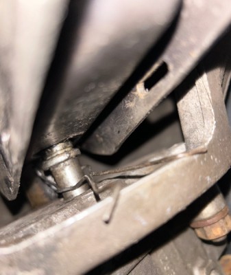

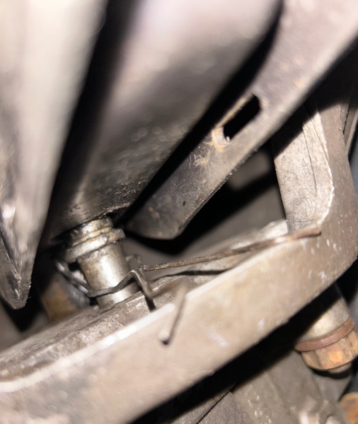

Beiträge: 1693
Hallo Simon
Der Draht ist nicht verschlissen, der wurde beim Einbau des Getriebes verbogen. Normalerweise wird das Ende mit der grünen Markierung in den Schlitz der grün markiert ist eingehängt. Rot entsprechend.
