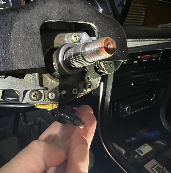

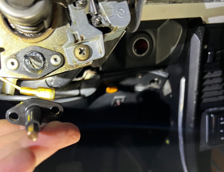

Wollte das neue Petri installieren und mir ist aufgefallen das mein alter Kontaktstift garnicht da ist. Nur noch die angebrochene Befestigung sie Bilder. Gott sei Dank das Gerhard mir eins mitgegeben hat. Nun zu der Frage. Die alte ist irgendwie angenietet und nicht verschraubt.
Bin jetzt kein Nietenkenner. Soll ich das rausbrechen und den neuen Stift ebenfalls versuchen anzunieten wobei ich garnicht weiß wie das geht oder kann ich es hinschrauben und hinten mit muttern befestigen?

Ich habe die Nieten ausgebohrt und danach Schrauben und Muttern verwendet.

Ich mache das auch wie Peter. Mit Ziehnieten/Popnieten könnte man zuviel Druck ausüben und die Kunststofflaschen könnten abbrechen.
