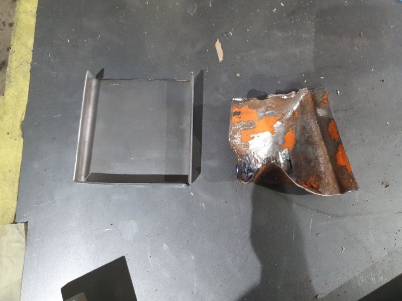

Re: Position Verstärkungsblech
Das gehört vorne rechts unter den Boden.
Ist die Verstärkung auf der die Karosserie im Werk auf dem skid saß.
Links gehört ein längeres das die Kraftstoff Leitung schützt.

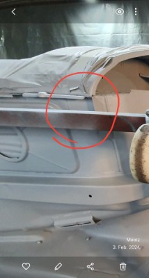

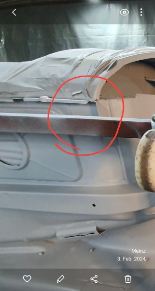

Das andere sieht so aus.
Fahrerseite

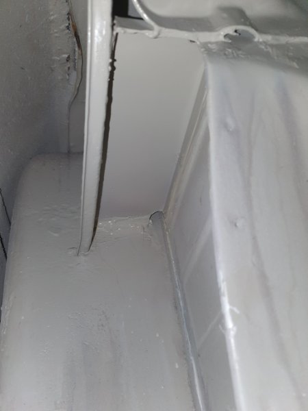

das Thema wurde auch schon mal hier behandelt:
http://e9-forum.de/viewtopic.php?f=9&t= ... and#p40917
Was Michael sicherlich meint sind die drei Verstärkungsbldche innerhalb der A-Säule

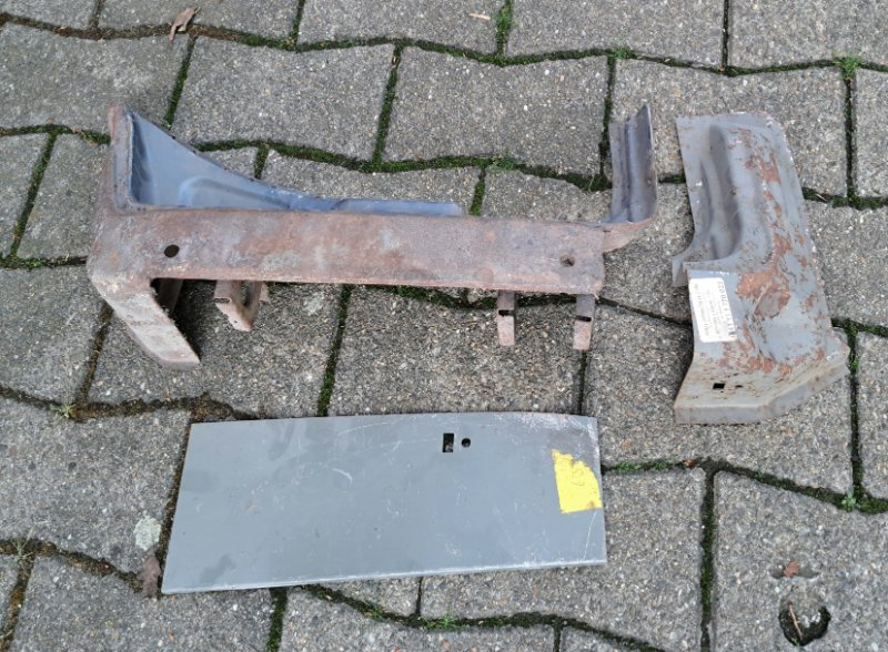

Das wäre dann das hier.
War auch mein erster Gedanke, aber dann stand bei der Beschreibung, Verstärkung Boden.
Beiträge: 476
Hallo Breiti,
nein, das ist wieder ein anderes Blech. Michael meinte die drei Bleche wie sie im Bild oben in der aufgeschnitten A-Säule zu sehen sind. Das Blech welches im Bild vor der A-Säule liegt ist das Reparaturblech für die A-Säule.

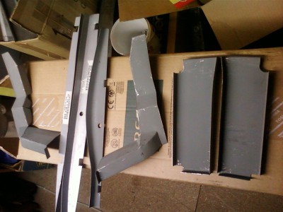

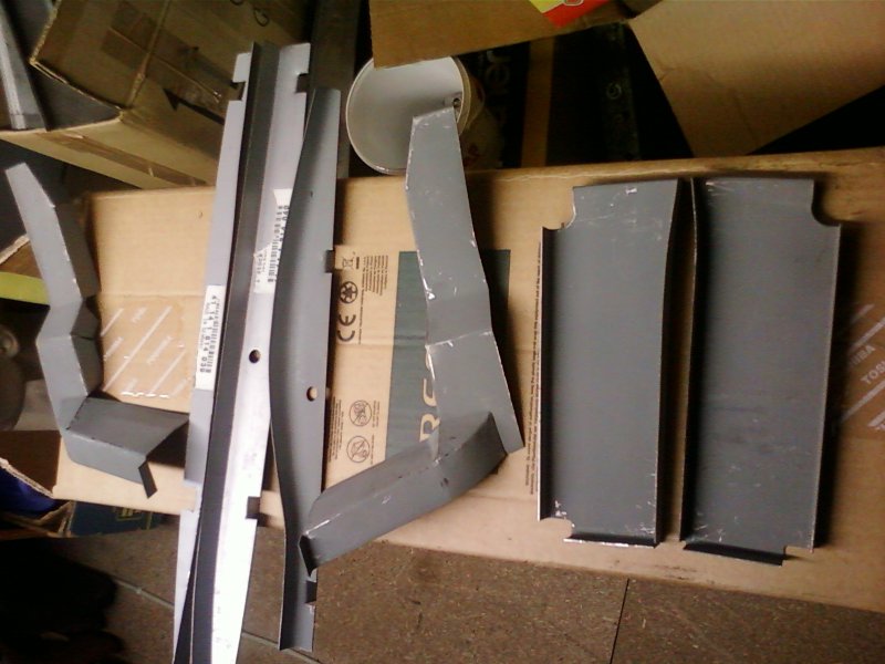

Das "Bodenblech" unter dem Radhaus ist hier im Bild zu sehen. Als Größenvergleich hab ich auch noch die Spritzwandverlängerungen daneben gelegt.
Wer solche Bleche braucht bitte melden, hab die noch in grüßeren Stückzahlen als originales Teil wie auch als Nachfertigung.

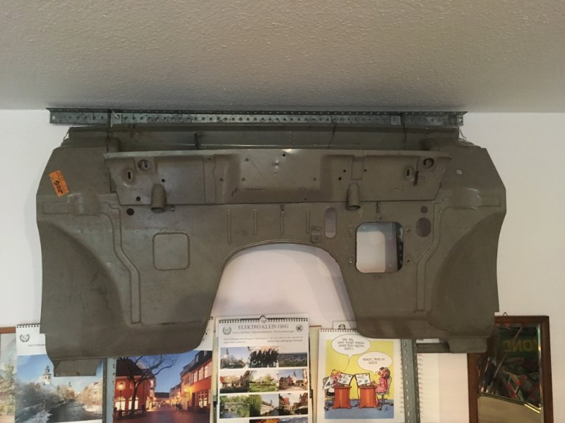

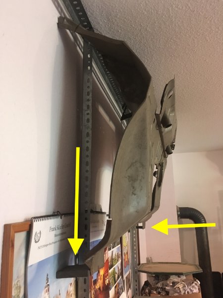

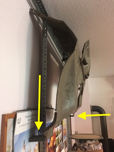

Und hier auf dem Bild von der neuen Spritzwand kann man gut die Position der eingangs von Willy angefragten Verstärkungsbleche sehen.
