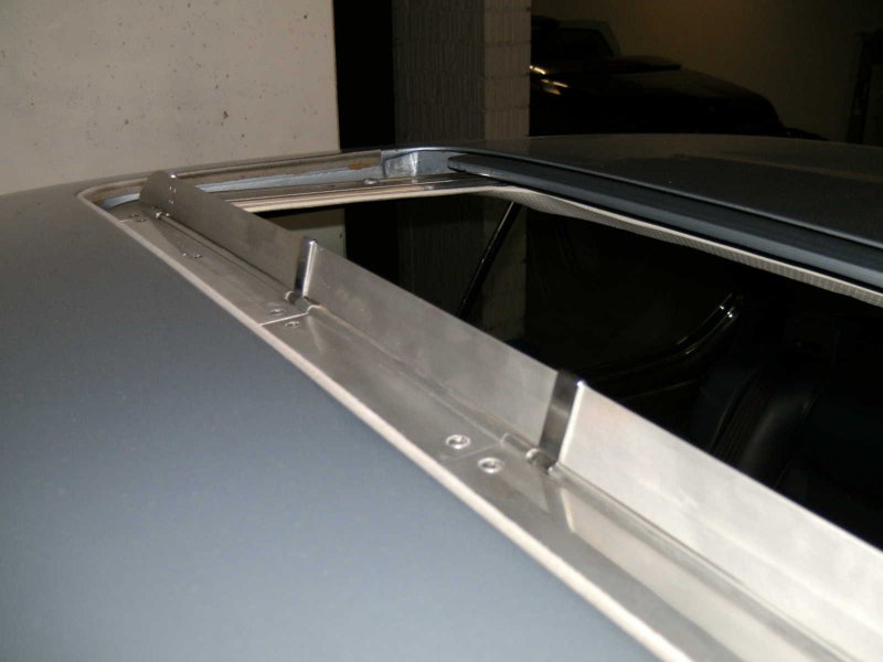

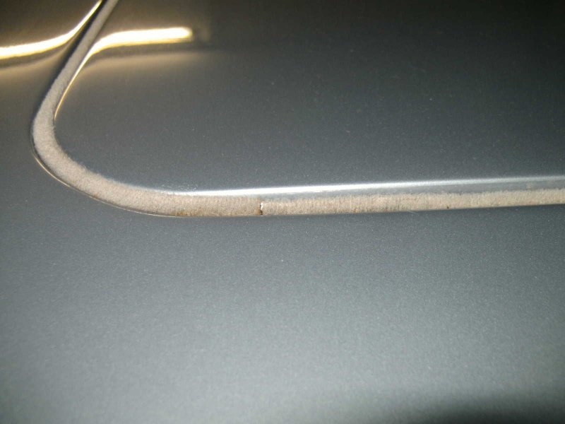

Ein Bild sagt manchmal mehr als tausend Worte...... Damit das Schiebedach dann beim öffnen auch hinten gut runterfällt sollten die Dichtungen ziemlich genau an der hinteren Rundung angesetzt werden. Optimal ist es, wenn die Dichtungen ca. 1 mm über das Dach überstehen.
Das erste Bild ist von der rechten Fahrzeugseite, das zweite von der linken Seite des Autos fotografiert.

Super, vielen Dank Gerhard.
So sieht man sehr gut, wo die vordere Dichtung enden soll.
