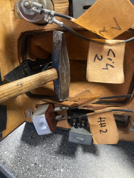

Dumme Frage: Wenn ich den Schaltsack erneuern möchte.... der ist ja unten mit so einem Metallband gesichert das vernagelt ist.
Wie bekommt man die Nägel dort hinein? Weil für den kleinen Hammer ist ja schon kein Platz? Versuchen die Nägel an der gleichen Stelle hineinzudrücken händisch? Nur verkleben?

probiers einfach mal mit der spitzen Seite des Hammers oder mit einem Dorn.
Viel wichtiger ist jedoch dass Du deine Kabelschuhe isolierst, jetzt nachträglich am einfachsten mit Schrumpfschlauch.
Ansonsten ist der erste Kurzschluss schon vorprogrammiert!!
Die Kabel vom Schalter links vorne werden dem Fensterheberschalter so im Weg sein; biege die Kabelschuhe um 90°.

Aaaaber jetzt sag ich Dir etwas: Ich hatte mir damals beim zerlegen die Arbeit angetan und Kabelstecker mit einem Kabel drauf getan > nur um sie beschriften zu können.
Wie man vielleicht nur schwer erkennen kann, sind alle Kabeln schwarz und nicht abisoliert.....war eine lustige Arbeit damals, beim Fernsehen einfach einen Haufen zusammengeklemmt und meine Frau hat die Klebebänder drauf gemacht-
War eine Arbeit, hat mir aber beim zusammenbauen sehr geholfen.

Schaltet alle ausbauen, dann kommt man auch dran ohne etwas kaputt zu schlagen.
