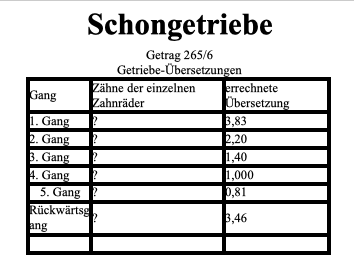

Die ersten 4 Gänge sind vom 4 Gang und vom 5 Gang Schongetriebe gleich. Meines Wissens nach wurde das 4 Gang Getriebe erstmals 1971 im E3 und E9 verbaut, vorher war dort das ZF Getriebe drin. Das 5 Gang war dann wohl im E12 erstmals verbaut, könnte vielleicht 74/75 oder so rum gewesen sein. Hier solltest du in einem E12 Prospekt bei den Extras Gewissheit finden. Viele 75er E9 hatten schon die Phonwerte für 5 Gang im Brief eingetragen, obwohl das 5 Gang ab Werk damals noch nicht bestellbar war.
Weitere Unterlagen die meine Vermutungen bestätigen hab ich leider nicht.

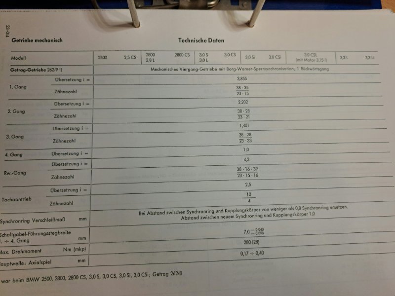

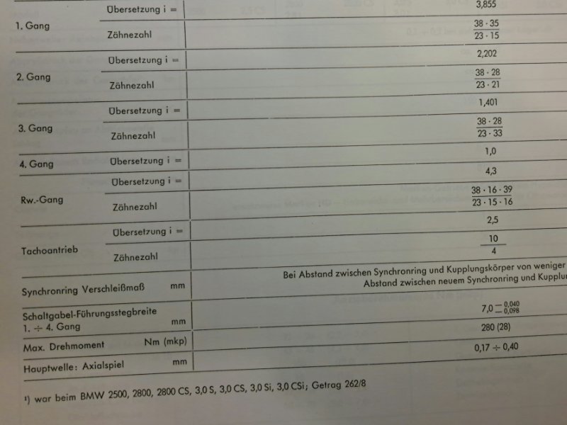

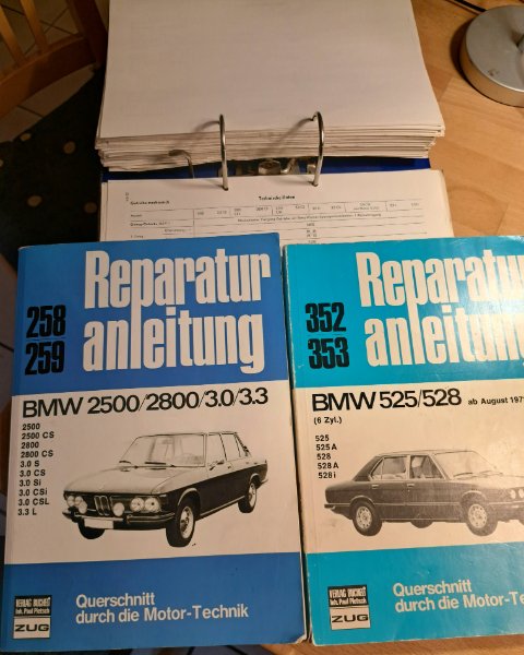

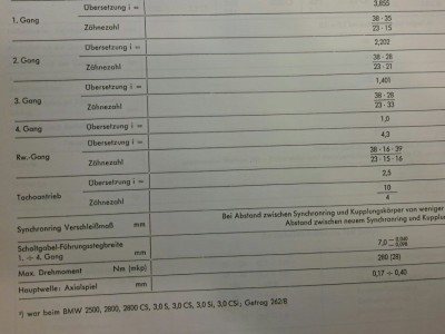

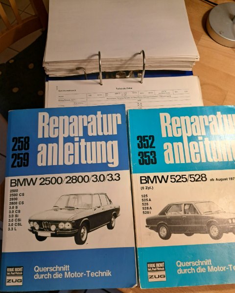

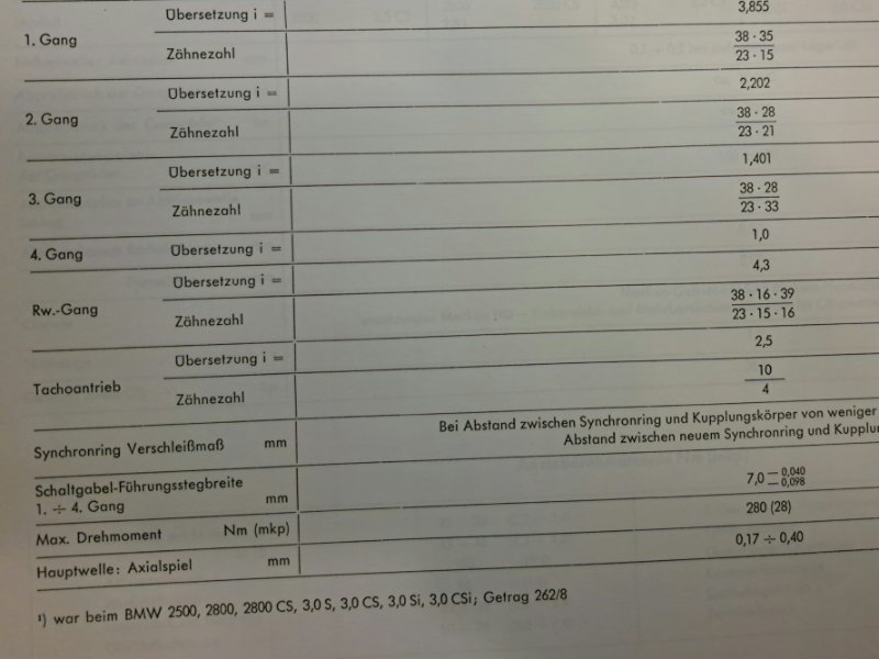

die BMW Reparaturanleitung für die E3/E9 zeigt auf Seite 23-0/3 "Technische Daten" für die frühen Modelle 2500, 2800 und 2800 CS das ZF-Getriebe S4- 18/3.
Auf der Seite 23-0/4 dann für alle Modelle das Getrag 262/9 und mit einer Fußnote das Getrag 262/8 (denke für 3.0 CSL mit 3,15l, 3,3L und 3,3Li. Das würde nahe legen dass mit dem Wechsel auf 3.0 in 1971 das Getrag Standard wurde.
Die 6-Zylinder-Modelle des E12 (525/528) ab1973 kamen standardmäßig mit dem 4-Gang-Getriebe 262/9, 4. Gang direkt übersetzt oder mit dem 5-Ganggetriebe, mit Schongang oder im 265/6 direkt übersetzen 5. Gang. Diese Reparaturanleitungen sind eine gute Basis, sie gibt es gebraucht bei den Kleinanzeigen.
Die Unterlagen kann ich Dir gerne einscannen und zukommen lassen. Oder Du holst sie Dir leihweise in Everswinkel ab.

das sind gute Hinweise, und danke für das Scan-Angebot - sehr nett! Die oberen 2 Bilder zeigen besagte Seiten aus dem Werkstatthandbuch, richtig? Ich schaue mal, ob ich da über W&N drankomme, sonst melde ich mich bezüglich Scan nochmal!
Die Reparaturanleitungen E3 und E12 hatte ich auch schon auf dem Schirm, ist darin drin explizit vom "Getrag 262" und/oder 265 die Rede? Dann würde ich mir die wohl mal besorgen.

....die Reparaturanleitungen für den E3/E9 listen das Vierganggetriebe 262/9 (und mit Fragezeichen meinerseits das 262/8) auf.
Die Reparaturanleitung für den E12 (6Zyl. ab 1973) neben dem 262/9 auch das 265/6, fünfte Gang direkt übersetzt.

Aber das 265/6 ist doch das Schongang-Getriebe mit 0,81-Übersetzung im 5. Gang?
1:1-Übersetzung im 5. Gang müsste das 265/5 Sportgetriebe sein?

....so ist die Übersetzung zum 265/6 beschrieben, passt dann wohl nicht!
Re: Fremdfabrikats-Fan mit Getrag-Anliegen
Ja, das sind in der Tat die Übersetzungen des Sportgetriebes 265/5, wie sie auch der Kollege Daniel Müller im oben von mir verlinkten Fred dieses Forums einmal auflistete.
