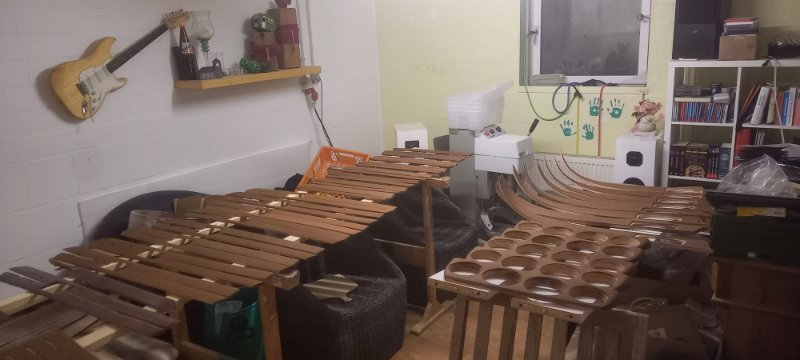

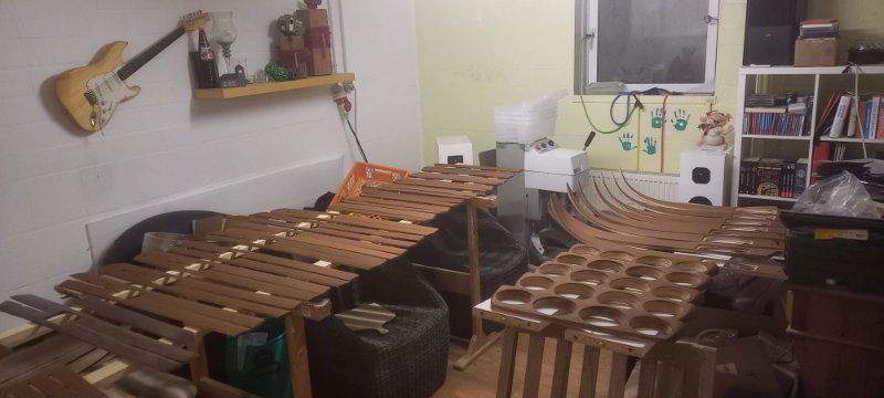

Mein Nachbar der Tischler macht gerade ein paar Sätze Holz fertig. Wenn Du davon etwas brauchst melde Dich.
