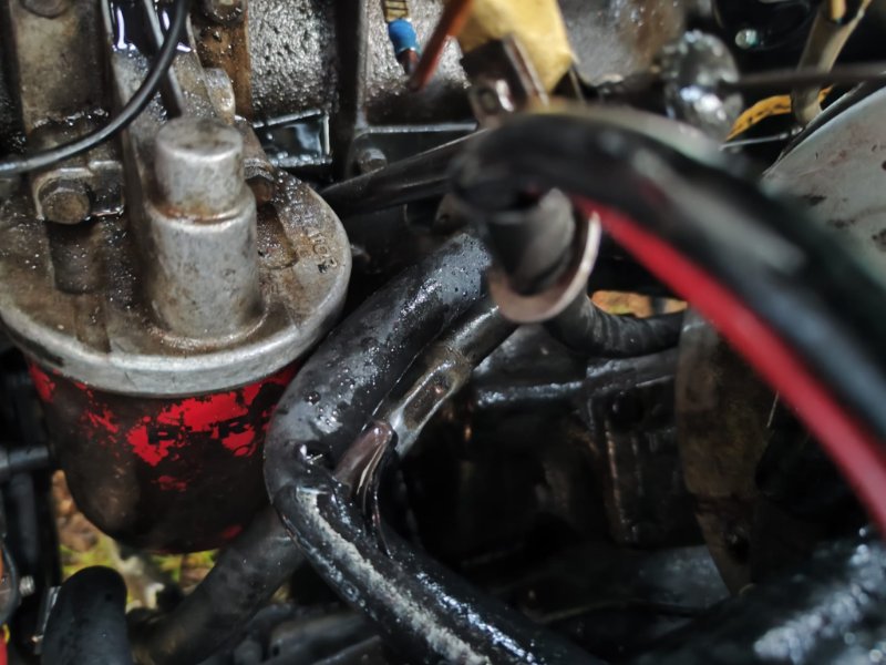

Bei mir ist ein neuer Servoschlauch nach nicht einmal 50 km geplatzt,hatte die Werkstatt informiert die ihn eingebaut hatten.
Sie meinten aber das sie nicht in der Nachbesserungspflicht sind da ich mein E9 vor der vollständigen Restauration zurück geholt hatte weil es mir zu teuer wurde und eigentlich nur die Behebung des Heckschaden mit einer kompletten neuen Lackierung ausgemacht war und ich den Rest selbst machen wollte.
Der Schlauch hat aber auch einen 90° Knick und an der Stelle ist er ca.3 cm aufgeplatzt.

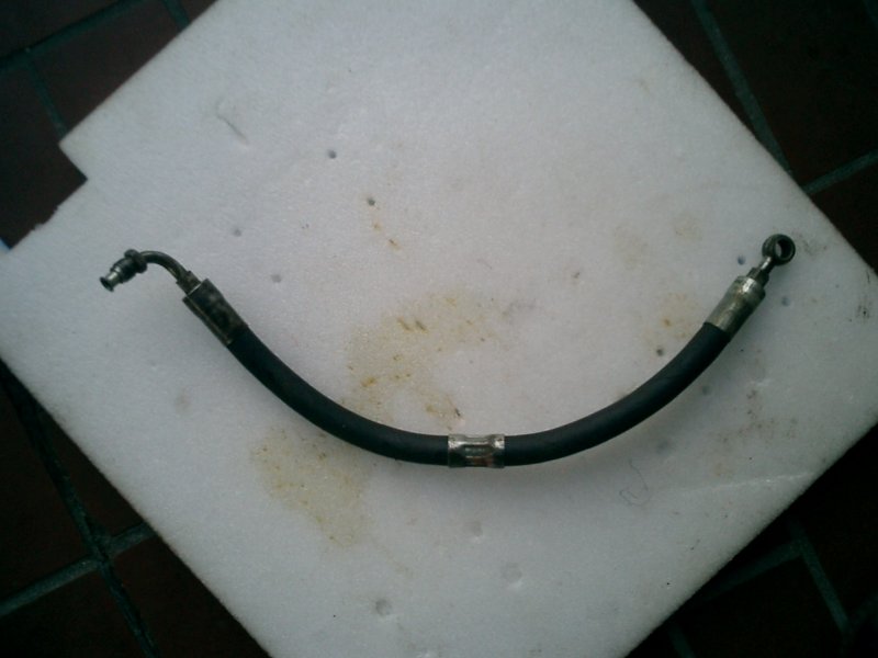

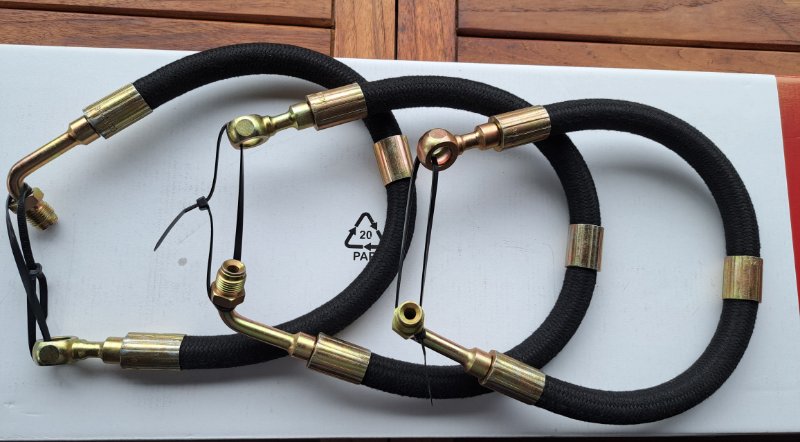

Hier siehst Du eine Nachfertigung der Schläuche, in der Mitte die Drossel. Die alten Schläuche kannst Du aber sicherlich bei einem Fachbetrieb neu machen lassen unter Verwendung der alten Anschlüsse und der Drossel.

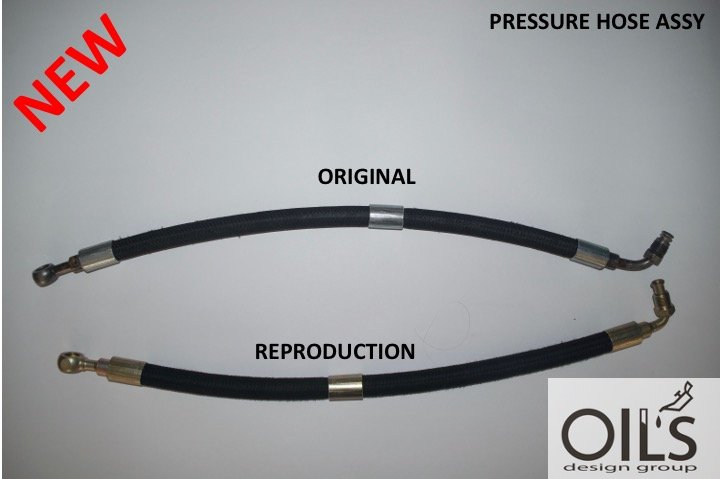

ein E9-Enthusiast aus Kolumbien bietet im internationalen Forum den Schlauch im Nachbau an:
ich habe diesen seit 2 Jahren verbaut und bin damit zufrieden, kann ihn nur weiter empfehlen.

.....genau, das sind die wie oben im Bild!
Die Lieferung erfolgt aus Florida, da sitzt die Hydraulikfirma.

Anbei das Bild welches Mathias mir geschickt hat.
Re: Hydraulik Schlauch Servopumpe
....ich habe gerade mit Mathias gesprochen.
Es ist nicht der Hochdruckschlauch geplatzt sondern der Rücklaufschlauch zum Ölbehälter hin. Der war wohl zu lang und wurde dann von der renommierten Oldtimerwerkstatt mit einem Knick verbaut. Vor dem Knick stieg dann wohl der Druck so hoch an dass er geplatzt ist.
