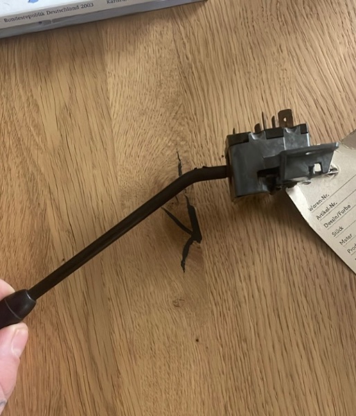

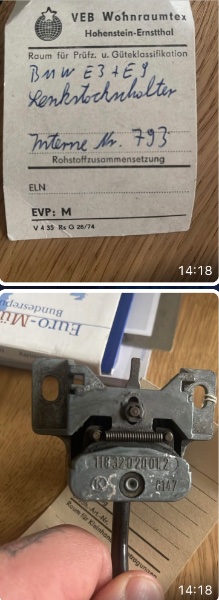

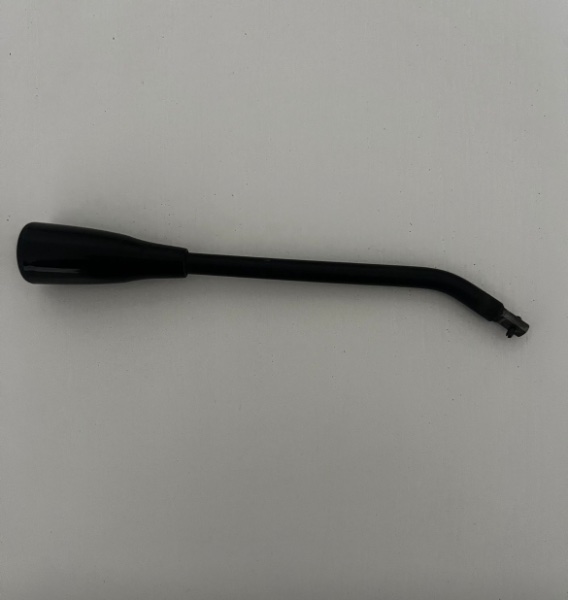

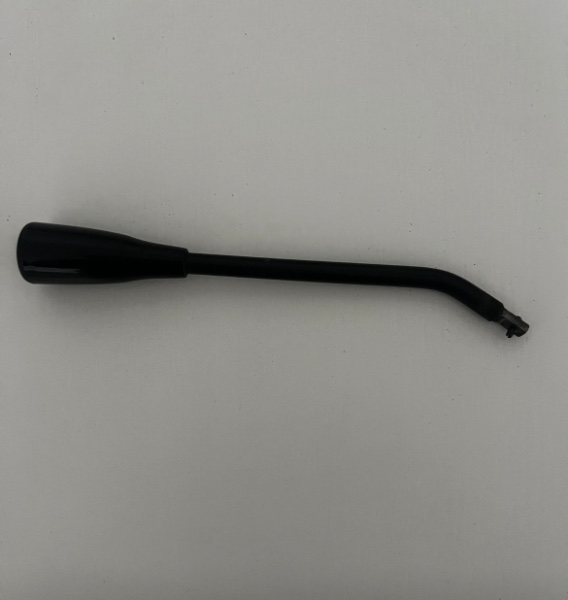

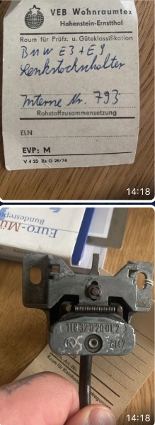

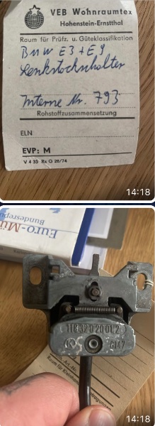

Hallo E9-Freunde
könntet Ihr mir evtl. an Hand der Fotos und der Nummern drauf sagen ob das das Abblend/Fernlichthebel ist oder Blinkerhebel?
Mein Scheibenwischer und Blinker ist rechts das weis ich. Und der linke ist mir abgebrochen.
Jetzt würde ich gerne wissen ob dieses Teil das linke ist was ich brauche.
Das erste ist der Hebel von meinem E9
Danke für die Hilfe.

Da dieses Teil einen Blinkerrückstell-Nocken hat, ist es ein Blinkerschalter.
Da der Schalter keinen angelöteten Kabelbaum hat, ist es ein älteres Teil, früher als E3 E9, vermutlich Neue Klasse oder 2000 CS. Eventuell auch früher 02. Dazu würde dann auch der kleine Betätigungsknopf passen.
Ich kann schauen, hab das Teil vermutlich noch neu im Keller, dann hättest du die korrekte Teilenummer.
PS: der bei dir abgebrochene Schalter links ist neu nicht mehr lieferbar. Hätte ich mehrfach gebraucht für unter 100 Euro.
