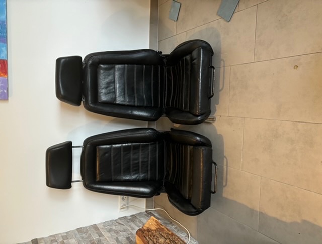

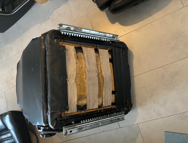

Vielleicht kann mir jemand sagen was das für Sitze sind und ob die auch ohne weiteres in einem E9 eingebaut werden können? Meine alten Sitze sind ziemlich hinüber und ich glaube eine Aufarbeitung lohnt sich da nicht mehr. Diese Ledersitze waren beim Kauf dabei.

sieht aus wie früher Recaro Idealsitz LS. Mit einem Bild von der Seite (insbesondere der Beschlag) kann man das Jahr genauer eingrenzen.

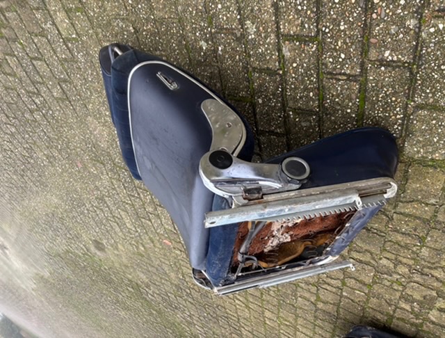

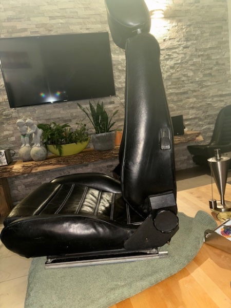

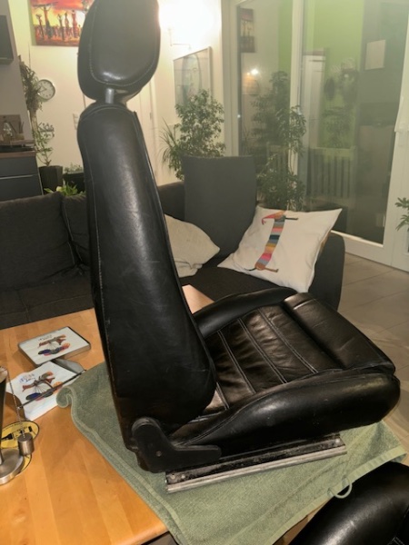

Vielen Dank für deine Antwort. Hier die Bilder von der Seite.

Ist ein Idealsitz N vermutlich nach74 und vor 77
Re: Vorder und Rücksitze welches Modell?

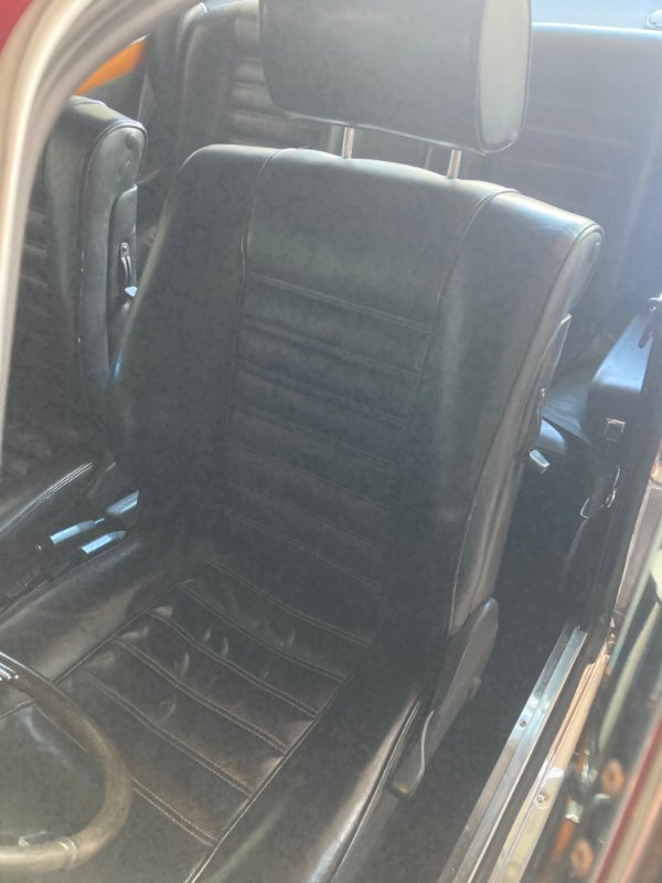

Diese Sitze stammen sicher aus einem E24. Und ja, man kann diese in den E9 einbauen. Ich hab diese Sitze schon mehrfach in den E9 eingebaut. Für die vorderen muss man dann halt auf die E9 Sitzkonsolen / Versteller Flacheisen anbringen, da diese Sitze schmäler sind und ansonsten zwischen den Konsolen durchfallen würden :-)

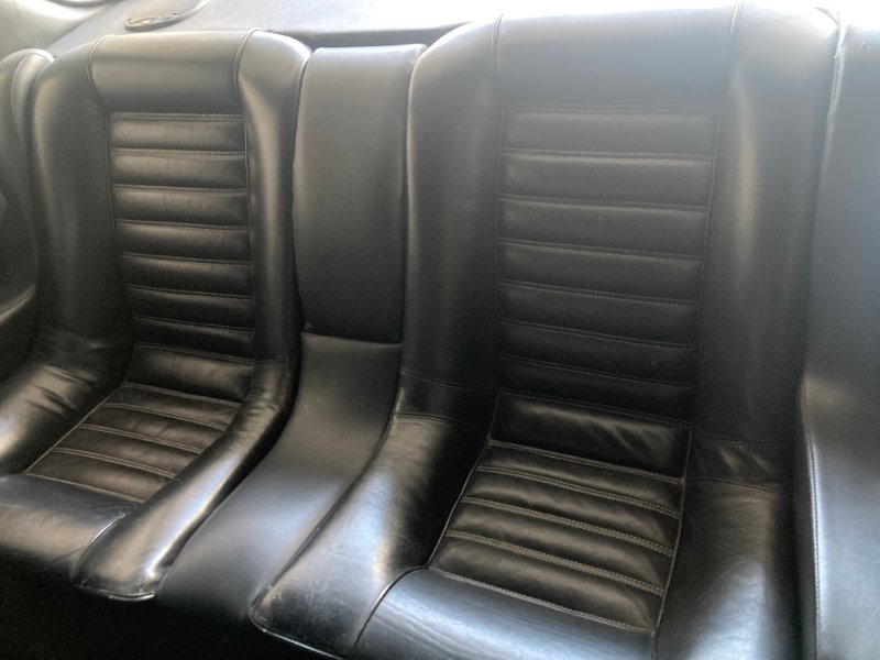

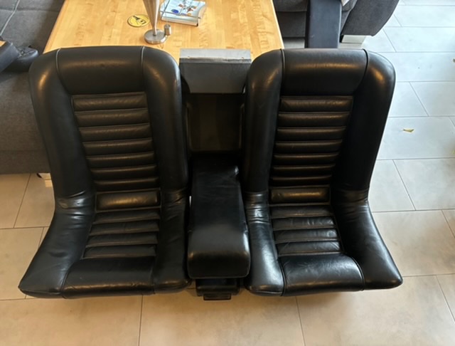

Bei den hinteren hab ich meist das Leder mit dem Unterbau von der Schale abgebaut und auf eine E9 Schale aufgebracht, das Leder dann mit der Schale verklebt. Man kann auch die Schale vom E24 beibehalten und die dort überstehenden Kunststoffteile entfernen, aber weil der E24 Sitz höher ist als der vom E9 sieht das nicht stimmig aus. Vor allem wenn man von hinten durch die Heckscheibe schaut. Deshalb hab ich das nur einmal, mit mäßigem Erfolg gemacht. Die Mittelkonsole kann man bzw. hab ich nie verwendet, sondern immer die vom E9 genommen. Da könnte ich eventuell noch eine schwarze in Leder haben. Bei Interesse melde dich einfach per Email.
In meinem roten 3.0 CS hab ich übrigens diese hinteren Sitze verbaut, kann dir da gerne Bilder schicken. Vorne hab ich allerdings nicht die Recaro Sportsitze sondern die "normalen" E24 Sitze drin.

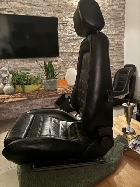

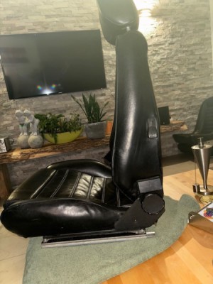

Hallo Christof

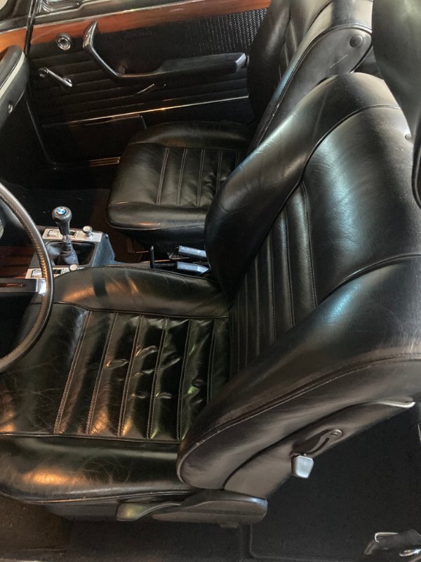

Anbei nun 3 Bilder von den Sitzen. Der Vorbesitzer hat für die Vordersitze eigene Konsolen angefertigt und mit Teppich beklebt, deshalb kann ich hier leider keine Bilder machen. Die mittlere und seitlichen Armlehnen hinten, sind original vom E9, da ist die vom E24 deutlich zu breit für den E9

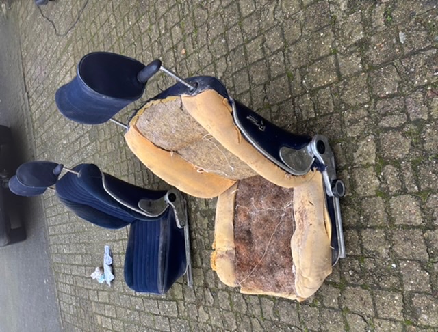

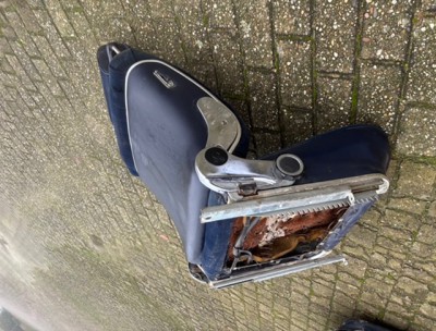

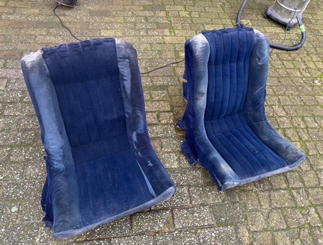

Vielen Dank für die Bilder. Ich habe ja zum Glück auch noch die Originalen Sitze. Bin noch am überlegen ob ich die neu beziehen lasse und dann die komplette Innenausstattung in blau, wie es original war, mache. Anbei ein paar Bilder von den original Sitzen. Gruß Christof
