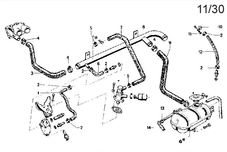

ich bin auf der Suche nach einem Kraftstoffschlauch für meinen CSi,
dieser hat die Teile-Nr. 11 53 1 257 486.
Der Schlauch geht vom Gehäuse worin der Zusatzluftschieber sitzt, hoch zur Drosselklappenunterseite.
Im ET-Katalog ist es die Nr. 1.
Kann mir hier vielleicht jemand weiterhelfen ?
Danke im Voraus für Eure Bemühungen.
Gruß Isabella

Der Formschlauch wurde schon während der Laufzeit gegen Meterware Teile Nr. 16 12 1 108 711 getauscht. Der Benzinschlauch ist aktuell unter der Teilenummer 16 12 1 180 409 leichter zu bekommen.

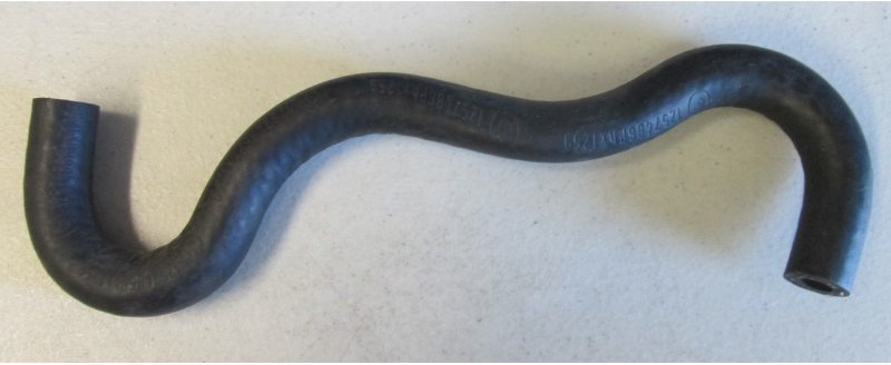

ja das habe ich auch gesehen,
jedoch meiner Meinung kann ich an dieser Stelle keine Meterware verbauen, da die Radien viel zu eng sind. Der Schlauch würde abknicken.
Deshalb suche ich diesen Formschlauch.

Ich würde hier auch keine Meterware verbauen. Der Schlauch würde an vielen Stellen direkt an der Einspritzanlage anliegen und scheuern.......
Ob ich noch neue übrig haben weiß ich aktuell nicht, aber 2 oder 3 gebrauchte hab ich noch sicher. So einer kostet 20 Euro.

Ja, hab die Kiste mit den neuen heute gefunden. Melde dich einfach per Email.
