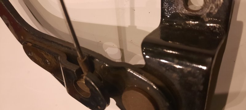

mir ist soeben der Seilzug der Haube am Griff/Hebel rausgesprungen. Ich kann keine wirkliche Bruchstelle erkennen. Könnte mir jemand bitte ein Bild machen, entweder a) vom Seilzug selbst bzw dessen Nippel, mit dem er am Hebel eingehakt wird oder b) vom Griff/Hebel selbst mit verbautem Seilzug/Bowdenzug?
Hebel habe ich eben ausgebaut, sieht auch ok aus auf den ersten Blick.
Gruß und danke,
Bild Seilzug Motorhaube gesucht

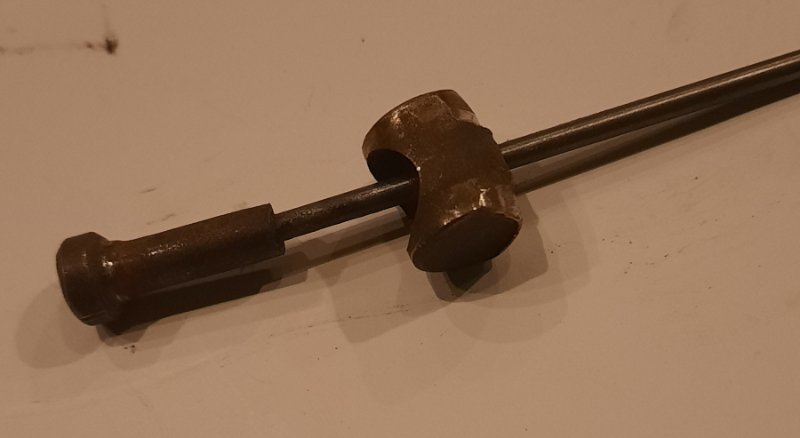

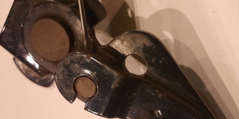

Hallo Stefan,
Du bekommst den Zug nur von der offenen Seite eingebaut, dazu den Hebel abbauen, sind ja nur zwei Muttern. Die beiden Seiten sollten nicht zu weit auseinander stehen, gegebenfalls mit der Zange zusammendrücken. Hier der Nippel Tip: Reparaturwerkstätten für Rasenmäher sollten Nippel für diese starren Seilzüge haben, die Ausführung ist ein wenig anders.
Ich hatte das Teil heute noch in der Hand, daher konnte ich es jetzt auch so schnell hervorkramen

perfekt, danke!
Somit sind bei mir Seilzug als auch Hebel intakt, er scheint sich einfach nur gelöst zu haben. Werde ihn morgen wieder einsetzen und die beiden Seiten des Hebels enger zusammendrücken.
perfekt, danke!

Hi Stefan,
kann sein, das es dann beim nächsten wieder rausrutscht, da die "Backen" ermüdet sind.
Ich habe mal irgendwann einen breiteren Bolzen gebaut, nun ist Ruhe.
Grüße, Chrissi
Grüße, Chrissi
