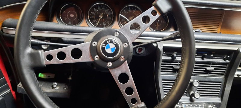

wichtig ist eher die Lenkradnabe. Meist passen viele Lenkräder von der Lenkradkranzverschraubung von anderen Modellen auf die passende Lenkrad nabe für E9. Das Raid 1 sieht doch so aus, wie ein Petri. Wenn der Lochkranz der kleinen Schräubchen gleich ist, kannst du doch die Nabe benutzen. Dann stellt sich die Frage der Verzahnung doch nicht mehr und brauchst dir nur einen 380er Kranz suchen.

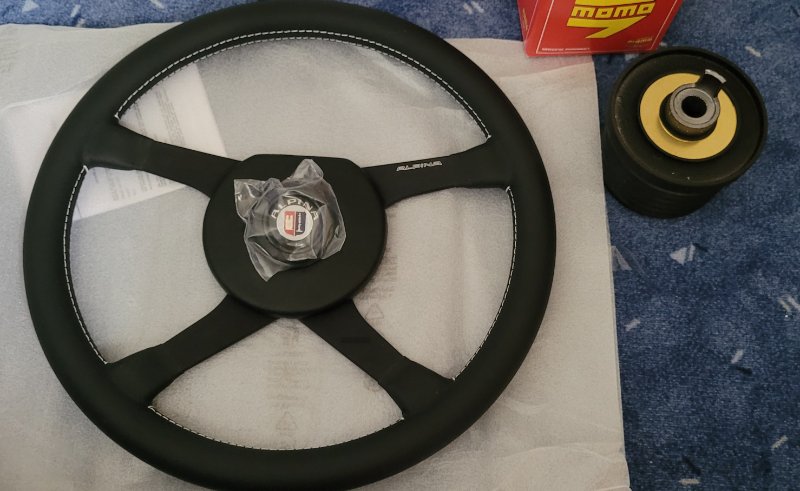

Als oft noch erhältliche günstige Alternative zum Petri ist das 4 Speichenlenkrad von Alpina mit der Momo Nabe L157 aus dem E12/E24. Aber das ist Geschmacksache....

sowas meint Gerhard wohl. Hier ist allerdings beides vom MOMO.
Es gibt die Petri Variante in 2 Ausführungen. Mit Echtlederkranz oder mit Kunstlederkranz, da ist ein recht großer Preisunterschied.

Hallo Andreas
Du schreibst das abgebildete Lenkrad ist von Momo, na klar, aber es wird mit dem Alpina Schriftzug von Alpina vertrieben, und dadurch ist es wie ich geschrieben habe ein originales Alpina Lenkrad.

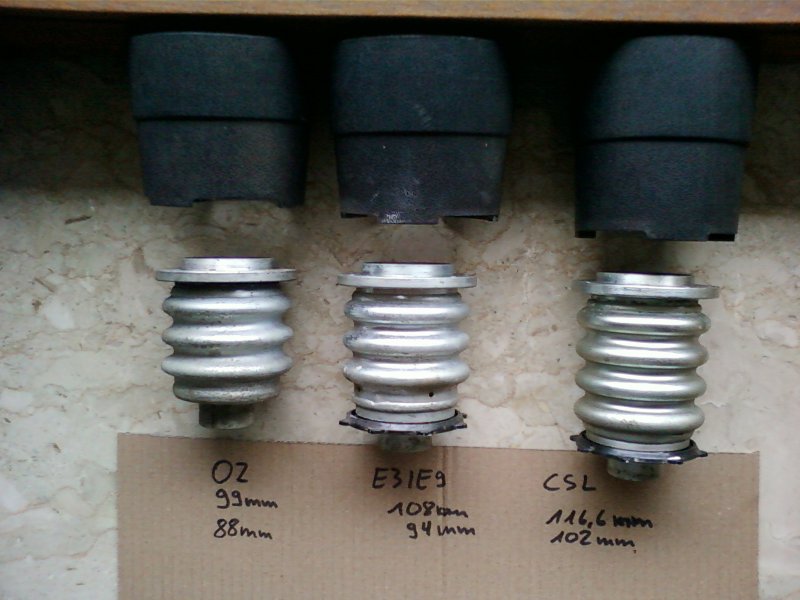

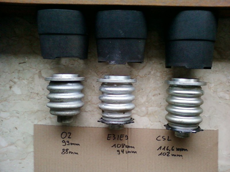

Hier hab ich noch ein Bild gemacht von den 3 unterschiedlich langen Petri Naben und Nabenverkleidungen.
Gut zu erkennen ist, dass die mittlere, normale E9 Nabe eine kleine Verlängerung/Distanz oberhalb des Schleifrings hat, die rechte, CSL Nabe dagegen hat als einzige eine Deformationswelle mehr.

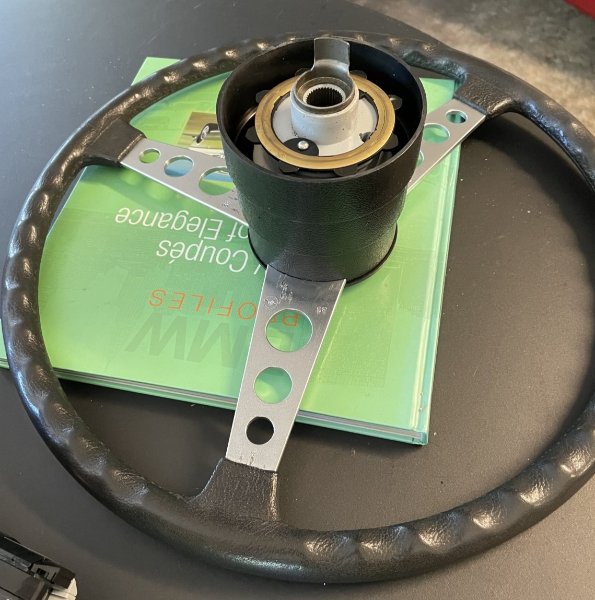

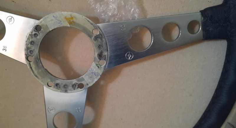

Einige der ersten 38er nicht-CSL-Lenkräder hatten wohl keine Stempel. Sie hatten, wie die CSL-Lenkräder, den rechteckigen Übergang vom geschäumten, etwas dickerem Kranz zu den Speichen. Dieses Lenkrad habe ich neu mit Leder beziehen lassen.
Die dann folgenden 38er nicht-CSL- Lenkräder hatten einen dünneren und festeren Kranz mit einem dreieckigen Übergang zu den Speichen. Sie hatten dann auch die Stempel.
Quelle: E9Coupe.com Vince
Die CSL-Lenkräder hatten den Lederbezug und die Stempel.
Dieses CSL-Lenkrad hat zusätzlich einen festen Ring im Zentrum.
Die Nabenabdeckung ist hier anders, und natürlich auch länger wegen der vier Ringe.
Originale CSL-Lenkräder werden sehr selten angeboten.

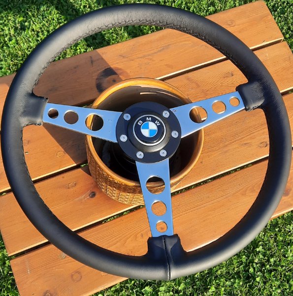

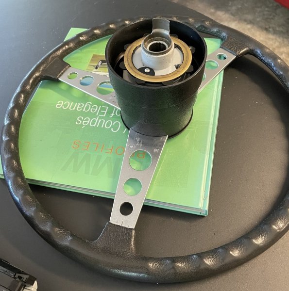

Ich kann Dir dieses 38er-Petri anbieten:
Sieht aus wie das CSL-Lenkrad, ist aber eines der ersten 38er wie oben beschrieben, ohne die Stempel. Mit 3-Ring-Nabe und dem Hupenschleifring von Gerhard.
Jetzt neu mit Leder bezogen, ein paar Zeichen der Zeit auf den Speichen, naja!
Es soll 1000€ kosten.
Bei Interesse kannst Du Dich ja melden.
