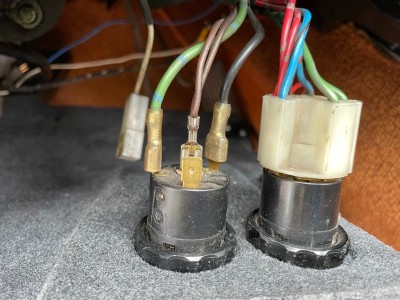

kann mir jemand sagen unter welcher Teilenummer ich einen passenden
Warnblinkschalter für meinen CSI BJ73 bestellen kann.
Der Stecker im Fahrzeug hat 8 Anschlüsse. Fahrzeug ist eine französische Auslieferung.

hat er hinten einen Widerstand zwischen den Anschlüssen?

Kann ich leider nicht beantworten, da der Warnblinkschalter nicht mehr vorhanden ist.
Habe gerade einen Schalter da, der einen Widerstand zwischen zwei Anschlüssen hat. Bin mir aber nicht sicher ob dieser Schalter der richtige ist. Bei Betätigung blinkt zB nicht die Kontrolleuchte in der Mitte des Schalters. Auf dem Schalter steht "Hazard". (US Version?)

ja das ist ein Schalter für die US Version, deshalb die Frage mit dem Widerstand. Wenn du den Schalter nicht mehr brauchst und er i.O. ist, würde ich ihn dir gern abkaufen. Der EU Schalter hat da keinen Widerstand zwischen. Ich habe hier noch einen ohne Widerstand, wir könnten auch tauschen. Schreib mir mal bitte eine PN, dann kann ich Bilder schicken.

Ich habe gerade meinen Warnblinkschalter angesehen - ich habe dort 6 pins.

PS. Mein Schalter hat 8 Anschlüsse
