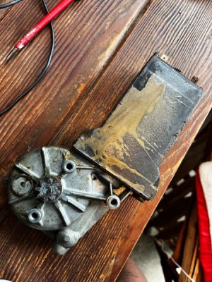

ich versuche den elektrischen Fensterheber (Tür Beifahrerseite, vordere Scheibe) wieder in Gang zu bringen. Beim Drücken der Taste macht es klack und nichts passiert:
1) Motor ist in Ordnung (nach Facelift schwarzes Gehäuse, Dank Friedrich habe ich sogar zwei funktionierende und passende Motoren :-))
2) Zahnrad und Arm bewegen sich im ausgebauten Zustand, wenn der Motor angeschlossen ist und schlagen unten und oben an
3) Scheibe bewegt sich in den Schienen, wenn der Arm ausgebaut ist
Woran kann es liegen, Motor zu schwach ?

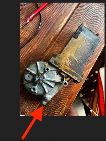

wo wäre denn die Justierschraube?
Beiträge: 1662
Re: Fensterheber funktioniert nicht
Siehe Bild.

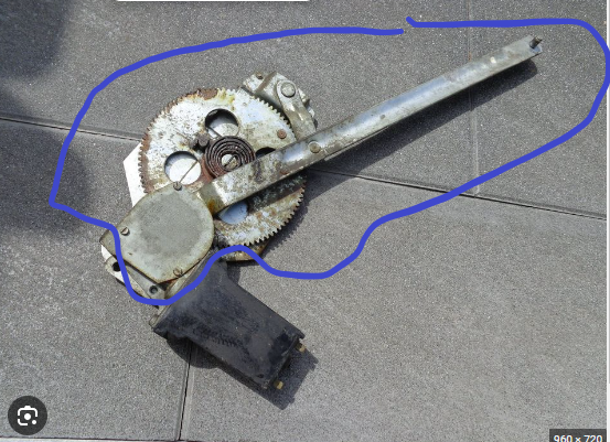

vielen Dank. Ich werde nun alles versuchen. Hättest Du ggf. das Getriebe, also den Arm ohne Motor, der ist nämlich auch nicht besonders leichtgängig bei mir?
Beiträge: 1662
Hallo Peter
Was meinst du mit Getriebe? Das Getriebe ist das silberne Teil, welches am Motor (mit der schwarzen Kappe) angeschraubt wird. Der Arm wäre nach meinem Verständnis der elektrische Fensterheber?!?

das folgende eingekreiste auf dem Foto nur für rechts vorne

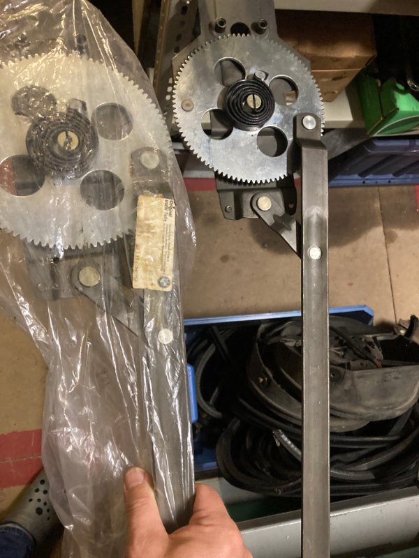

Beiträge: 1662
Hallo Peter
Von diesen Fensterhebern hab ich noch ein paar neue. Schreib mich einfach per email an.

Hallo Gerhard
es hat am Ende mit dem neuen Fensterheber von Dir geklappt mit meinem alten Motor. Allerdings habe ich auch mehrere Stunden die Schienen vom alten Fett und Hohlraumversiegelung gereinigt.
