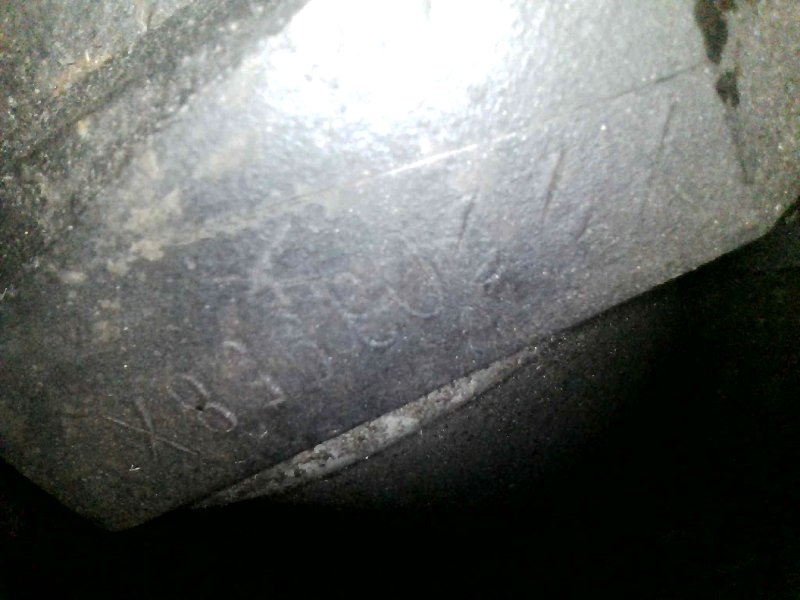

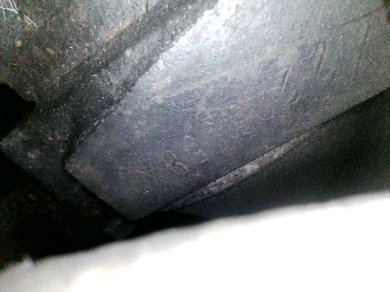

ich habe dem Peter bisher noch nicht geschrieben, da ich erst nochmal dem Motor selbst auf den Grund gehen wollte, ein für einen 2800CS korrekter Vergaser bringt mir ja nichts wenn der Motor dann ein anderer ist.
sämtliche Nummern und Infos zusammengefasst:
Motornummer (beim Anlasser): X2203958X --> passt zur Fahrgestellnummer
Gussdatum: 30G73 --> passt NICHT! Fzg. ist EZ. 70...

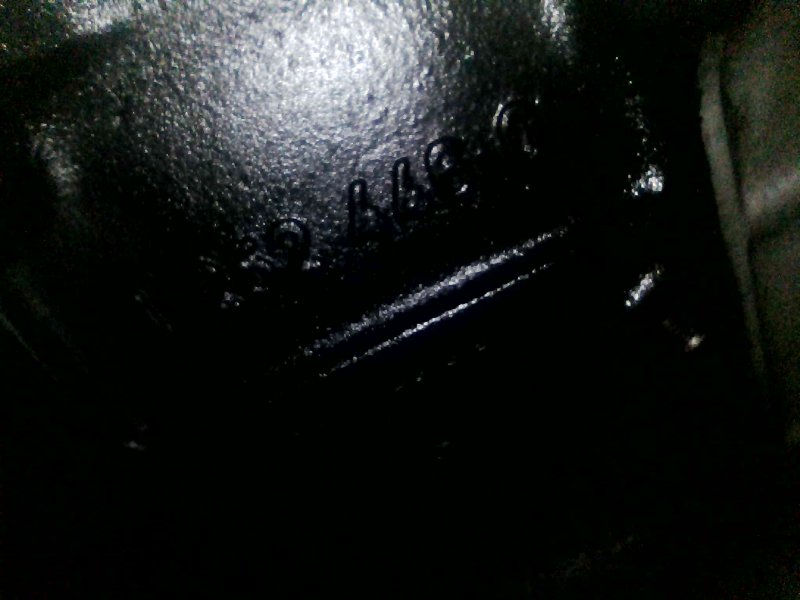

Gussnummer: 1 252 446 0 (Unterstrichen = unsicher, kann ich auf dem Foto nicht mehr zweifelsfrei entziffern, prüfe ich nochmal). Nach Infos aus dem Forum müsste das ein 3,0L Block sein (viewtopic.php?t=22479)
Kopfnummer: 1 250 019 9 --> korrekt fürn E9, sollte zum 2,8l aber auch 3,0l passen
Gussjahr Kopf: '80
Ventildeckel: 1 260 34 7 "1.3"
Gussjahr Ventildeckel: '75
Wasserflansch am Zylinderkopf: '73, "1,2"
Vergaserfähnchen: 1259614/1A --> 32/40 INAT von 2.5CS?
Zündverteiler: Bosch 0 231 162 002 --> von E3/E9 US-Modellen und 3,0 S /A und 3,0 CSL ?
Soooo.... Vermutung: Da hat jemand einen 3.0L eingebaut und die originale Fahrgestellnummer eingeschlagen, damit es nicht auffällt? In dem Zuge aber 2,5er Vergaser verbaut??
Wie seht ihr das? Kopf ab und doch mal nachmessen obs jetzt 2,8 oder 3,0l sind oder ist über die Gussnummer sowieso gesichert, dass es ein 3,0er ist und ich kann mir das sparen? Soweit ich die Unterlagen interpretiere sind die ganzen 3,0l Rumpfmotoren aus E3 und E9 soweit identisch, sprich wenn ich einfach einen 3,0CS annehme und dementsprechend Vergaser und Zündung aufbaue/bedüse müsste das zusammenpassen? Leider verfliegt jetzt mein Matching-Numbers Auto, aber das kann ich sowieso nicht mehr ändern...
Julian

Wenn sich die Gussnummer 1 252 446 im Block bestätigt, dann bestätige ich, dass es ein 3 Liter Block ist. Dass da jemand diesen Block benutzt hat, um 6 Hülsen einzuziehen, um wieder auf 2,8 Liter downzugraden ist eher unwahrscheinlich:-) Ansonsten kannst du ja auch mal Bilder von der eingeschlagenen Fahrgestellnummer schicken, vielleicht kann man da ja erkennen, ob sie nachträglich eingeschlagen wurden.
Ob du in deinem 3 Liter Block allerdings 3 Liter Vergaser, oder 3 Liter Einspritzer Kolben verbaut hast, wäre noch abzuklären.

Gussnummer: die "2 446" kann ich sicher bestätigen, die 2.8er nummer ist ja deutlich anders, daher gehe ich vom 3l Block aus. Ich hänge das (schlechte) foto an.
Fahrgestellnummer: ich hänge ebenfalls die vorhandenen Fotos an. Bessere versuche ich nochmal zu machen. Sollte nicht normalerweise vor und hinter der Nummer ein "+" statt einem "X" sein oder gabs das beides?

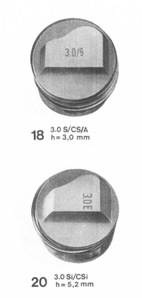

Beiträge: 1692
Re: [2800 CS] falsche Vergaser verbaut - 3.0CSA-Vergaser als Ersatz?
CS-Julian hat geschrieben: Di 8. Aug 2023, 10:05 Ob jetzt eine 3,0- oder 3,3-Kurbelwelle verbaut ist weiß keiner.
Hallo Julian
Das ist so nicht richtig. Ich kann sicher ausschließen, dass du eine 3,3 Liter Kurbelwelle verbaut hast. Diese würde nämlich nicht in deinen Block passen, da der Hub bzw. das Pleul (von der Seite aus gesehen) keinen Platz in deinem Block hat. Für eine 3,3 Liter Kurbelwelle mit 86 bzw. 89 mm Hub ist zwingend der Block mit der Endnummer 525 nötig. Beim Block mit der Nummer 446 ist die maximale Ausbaustufe mit der 84er Kurbelbelwelle des 3,2 CSL, der ja in Wirklichkeit nur 3,15 Liter hat, Schluss.
PS: Hier noch der Unterschied zwischen Vergaser- und Einspritzkolben

dann fällt zumindest dieses Szenario schon mal weg. Nachdem die Bohrung identisch ist und bei den "neueren" Blöcken "3,0/3,3" aufgeprägt ist habe ich vermutet, dass diese auch bei meinem Block passt. Wie gesagt, schön langsam wundert mich gar nichts mehr und man muss alles kontrollieren.
Danke für das Bild der Kolben, der Unterschied wird vermutlich schwer mit einem Endoskop zu beurteilen sein, dann wird der Kopf runter müssen. Wenn sich allerdings rausstellt, dass der gesamte Kopf von z.B. einem 525 stammt und die Nockenwelle auch falsch ist müsste er sowieso runter.
