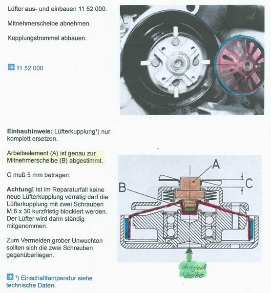

Hallo Alfred,
sollte Dein Dehnstoffelement noch ganz sein, lohnt sich die Reparatur.
Hierzu den Abstand zwischen A und B verlängern (Arbeitsbereich des DSE) z.B. durch eine kleine U-Scheibe.
(hier grün gekennzeichnet)

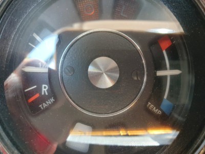

danke für deine Antwort. Ich habe alle Beiträge über die Reibekupplung hier im Forum gelesen, darunter auch deinen mit der Möglichkeit der Reparatur. Ich wollte jedoch fragen, ob vielleicht doch jemand noch eine neue Reibekupplung irgendwo liegen hat, die er nicht benötigt. War halt ein Versuch.
Aber ich habe noch eine andere Frage, bei der du mir vielleicht mithelfen kannst.

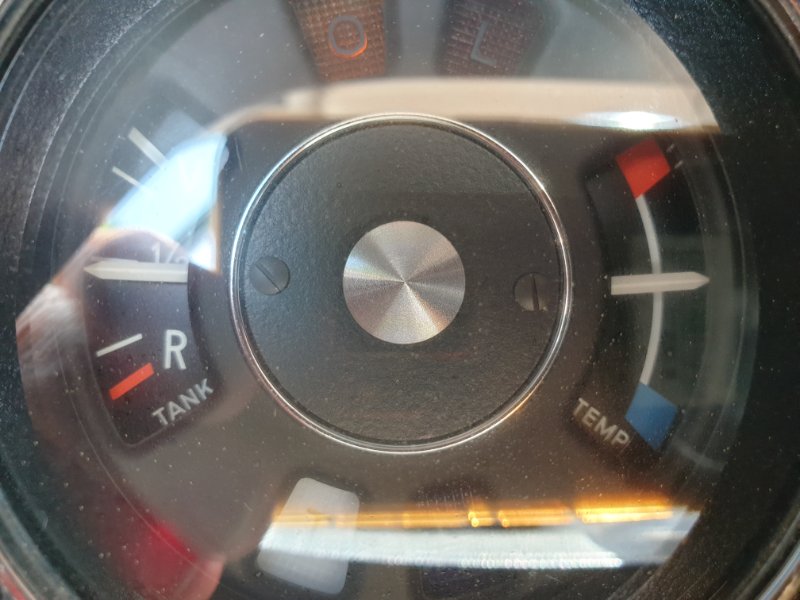

Gestern ist mir mein 3.0 CS auf der Autobahn heiß geworden (Zeiger im roten Bereich). Ich habe ihn dann noch - sehr vorsichtig - bis nach Hause in die Garage gebracht (hoffentlich ohne Schaden ?).
Heute habe festgestellt, dass Kühlflüssigkeit fehlt und habe 3 Liter nachgefüllt.
Danach habe ich noch einmal eine Testfahrt bei ca. 22 - 25 Grad) gemacht mit folgendem Ergebnis:
1. Bei gemütlicher Fahrt (ca. 3000 U/Min) auf Landstrasse steht der Zeiger ca. 1 Strichstärke unter der Mitte (ca. 40% vom weißen Bereich) - 1. Foto
2. Bei Bergabfahrt geht der Zeiger relativ schnell noch weiter nach unten (ca. 25-30% vom weißen Bereich) - 2. Foto
3. Am Stand (bei Leerlauf ca. 900 U/Min) steht der Zeiter nach ca. 10 Minuten so ca 1 Strichstärke über der Mitte (ca. 60% im weißen Bereich). - 3. Foto.
In diesem letzten Zustand hat die Reibekupplung gegriffen. Der Ventilator drehte höher und nach dem Abstellen des Motors war der Lüfter blockiert. Also Kupplung scheint zu funktionieren.
Ist das eine normale Reaktion wenn genügend Kühlflüssigkeit im Ausgleichsbehälter vorhanden ist?
Ich habe irgendwo in Erinnerung, dass der Zeiger bei normaler Fahrt nicht unter der Mitte stehen soll, weiß aber nicht mehr warum den Grund warum das schlecht sein soll?
Ich bin jetzt ein wenig verunsichert, wegen der Überhitzung auf der Autobahn (bei ca. 4000 U/Min). Ein Grund könnte sein, dass der Pegel der Kühlflüssigkeit zu gering war und daher die Kühlung nicht mehr gegeben war.
Jeder Hinweis zu diesem Thema ist willkommen.
LG Alfred

Re: Reibekupplung
Servus Alfred,
also meine CSi verhält sich von der Anzeige her genau so wie dein Auto. Das sollte also in Ordnung sein. Spannend ist nur warum so viel Kühlflüssigkeit bei dir gefehlt hat? Die verschwindet normalerweise nicht einfach so...
LG
Alexander
LG
Alexander

Re: Reibekupplung

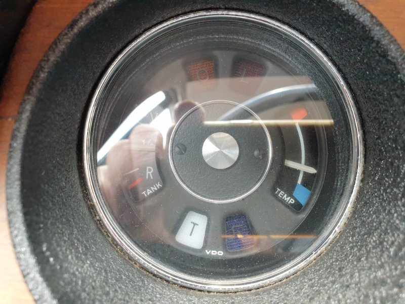

Hallo Alexander,the_schick hat geschrieben: Do 15. Jun 2023, 12:22 ...Spannend ist nur warum so viel Kühlflüssigkeit bei dir gefehlt hat? Die verschwindet normalerweise nicht einfach so...
ich hab ja geschrieben, dass ich den Wagen auf der Autobahn bei einem Bergaufstück (bei ca. 130-140 km/h) überhitzt habe. Zeiger ging schnell in den roten Bereich und dann (nur kurz) bis auf den Anschlag. Ich habe dann beim darauffolgenden Bergabstück die Temperatur bis knapp unter den roten Bereich runter gebracht und bin dann noch langsam ca. 5 km in die Garage gerollt. Dort hat die Kühlflüssigkeit richtig gekocht und ist über den Überlauf ausgeronnen. Als ich das Ausgleichsgefäß geöffnet habe (mit mehreren Lappen gesichert) ist nochmals Kühlflüssigkeit ausgetreten. Sicher aber keine 3 Liter.
Allerdings haben wir einen Tag zuvor mehrere Stunden die Vergaser justiert und da ist der Wagen immer (teilweise mit erhöhter Drehzahl) am Stand gelaufen. Ist dabei aber nie heiß geworden, weil sich der Lüfter zwischendurch immer eingeschaltet hat. Also von da her sollte kein Flüssigkeitsaustritt passiert sein. Aber möglicherweise war schon vorher zu wenig Flüssigkeit im Ausgleichsbehälter, da habe ich leider nicht darauf geachtet.
Ich werde jetzt den Flüssigkeitsstand laufend prüfen und auch beobachten, ob ich irgendwo einen Flüssigkeitsaustritt sehe. Die Schlauchschellen sind jetzt auch alle nachgezogen, also von da sollte jetzt keine Flüssigkeit entweichen.
Mal sehen wie es jetzt weiter geht. Falls noch unvorhergesehenes auftritt, werde ich berichten.
LG Alfred

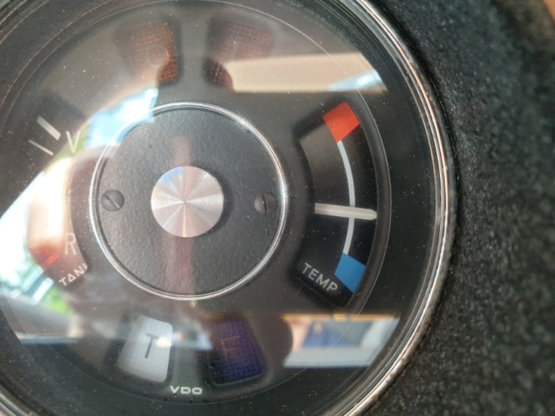

Re: Reibekupplung
Hallo Breiti,Breiti hat geschrieben: Do 15. Jun 2023, 18:25 Also wenn der Zeiger nach unten geht solltest du das Thermostat prüfen.
Es sei denn, du warst die ganze Zeit im Schiebe Betrieb.
Das Foto mit dem Zeiger nach unten habe ich nach einer Bergab-Fahrt (ca. 3 km im Schiebebetrieb) gemacht.
Aber wieso deutet zu wenig Temperatur auf ein defektes Thermostat hin ? Wenn ein Thermostat nicht öffnet, sollte ich ja zu viel Temperatur haben. Und ein Thermostat, das nicht mehr schließt, sollte ja während der Fahrt keine Auswirkung haben, weil ja beim Fahren das Thermostat ohnedies permanent geöffnet ist - oder verstehe ich da was nicht?
LG Alfred
- Beiträge: 887
Re: Reibekupplung
Hallo Alfred,
ich kann mich Alexander nur anschließen, bei mir sieht das genau so aus wie auf Deinen Bildern.
(und das seit 23 Jahren unverändert)
Ich denke da kommen verschieden Dinge zusammen:
-kalkfrei Wasserkanäle
-Kühlwasser mit destillierten Wasser und Glyzerin
-Messtolleranzen am Temperaturfühler
-Großer (Warmland) Kühler, auch kalkfrei
-Thermostat Tolleranzen (öffnet etwas früher)
-funktionierender Lüfter (Reibekupplung)
Grüße, Christoph

Re: Reibekupplung
Wenn dein Thermostat hängt, läuft er dauernd auf dem großen Kreislauf. Somit geht zu schnell Wärme verloren.awohlmann hat geschrieben: Do 15. Jun 2023, 22:32
Auf dem kleinen Kreislauf würde er nicht so schnell Wärme verlieren.
Kenne jetzt die genauen Umstände nicht, aber es ist ja auch kein großer Aufwand es zu kontrollieren.
Aber ich glaube bei 3km darf er auch runter gehen, das ist schon eine lange Strecke.

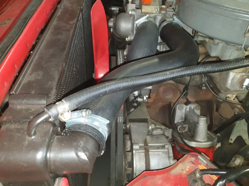

Ich habe vor meinem Urlaub noch den RELD Zylinderkopftester gekauft und heute bei mehreren Fahrzeugen einen Test gemacht. Beim E9 war die Flüssigkeit blau, beim E30 ebenfalls, aber bei meinem 501 (Barockengel) Bj. 1956, da hat sich die Flüssigkeit leider auf gelb verfärbt.
Jetzt meine Frage:
Wie zuverlässig ist dieser Test?
Kann man nahand der Reaktion (ohne Zerlegung) irgendwie erkennen, ob der Kopf oder die Dichtung defekt ist?
Der 501 hat kein Ausgleichsgefäß, daher habe ich den Tester direkt am Kühler montiert. Kann das eine Auswirkung auf das Ergebnis haben?
Hat noch jemand Erfahrung mit diesen Tests?
Eure Meinungen dazu würden mich sehr interessieren.
Danke und schöne Grüße
Alfred
Re: Reibekupplung
Es macht kein Unterschied ob am Ausgleich Gefäß oder direkt kühler, direkt kühler geht u.U. schneller.
Leider kannst du kein Rückschluss darauf ziehen, ob dein Kopf oder nur die Dichtung def. Ist, du hast nur die Gewissheit, dass verbrennungsgase in das Kühlwasser gelangen.
Sind eigentlich sehr zuverlässig.
Schade zu hören dass eines deiner Autos gelb wurde 😕
