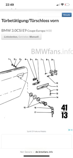

Das ist bestimmt nur eine Einstellungssache. Möglicherweise ist dein "Diebstahlschutzblech" verbogen. Es könnte auch der eigentliche "Schnapper" schuld sein. Also die beiden Laschen an die der Griff angeschraubt werden könnten ebenfalls verbogen sein. Manche Schnapper haben innen noch ein Bleigewicht. Vielleicht hat sich dieses auch gelöst und dadurch verklemmt es sich. Eventuell hast du aber auch nur die falschen (zu großen) Puffer in der Türhaut eingesteckt, dadurch wird der Weg des Griffes auch verkleinert und der Griff lässt sich dann nicht weit genug in die Ruheposition einstellen. Der zu große Puffer hat die Teilenummer 51216742120. Der richtige kleinere ist leider nicht mehr lieferbar. Sollte dies dein Problem sein, schreib mich an, hab wahrscheinlich noch ein paar neue originale.

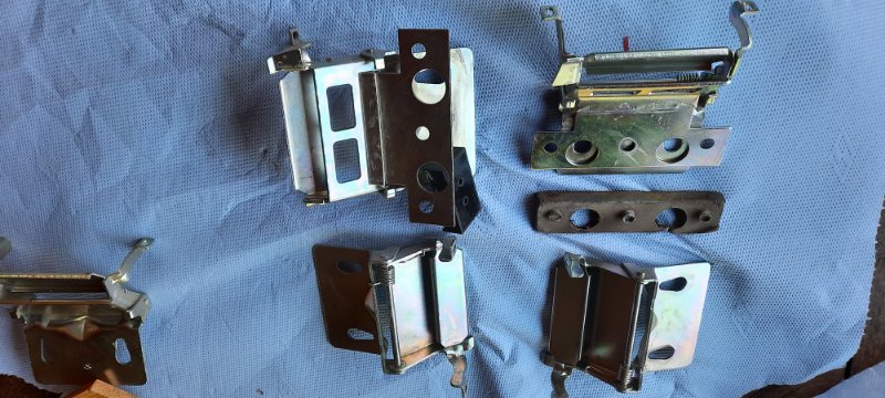

Hab den öffnungsmechanismus soweit zerlegt und bin drauf gekommen, dass tatsächlich die Türschnalle klemmt. Und zwar dort wo der mechanismus beim öffnen gegen die Innenseite der Türe schlägt (müsste Nummer 6 sein). Bei mir drückt es aufs Glas/Aufhängung der Seitenscheibe und da ist ein Puffer verbaut. Auf der anderen Seite ist keiner und damit der Weg weiter. Diesen bekomme ich allerdings nicht raus ohne die Scheibe auszubauen? Bei mir sieht das auch anders als auf dem Bild im BMW Teilekatalog, Teil 6 ist deutlich größer. Kann es nur leider nicht richtig fotografieren. Edit: anbei ein Bild von dem Teil, wie kann ich dies demontieren ohne die Scheibe herauszunehmen?
Lg
Alexander

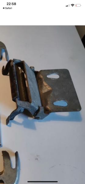

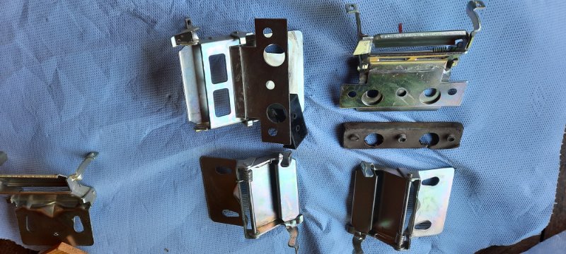

Es gibt einen Türgriffmechanismus an dem ein Kontergewicht angebracht ist. Dieses fällt irgendwann ab, wird dann normalerweise auch nicht wieder montiert.
Der Aufbau dieses Mechanismusses unterscheidet sich von den "normalen".
Hinten die Teile für Kontergewicht, vorne der Standard.
Hat hierzu jemand Infos?
Gibt es die Gewichte als Ersatzteil?
