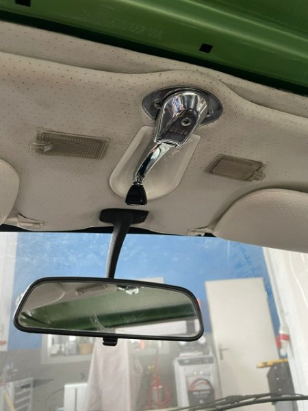

Liebe E9-Freunde,
bei meinem E9 3.0 CSI (Prod.datum 3/1975) sind im Formteil des Dachhimmels links und rechts vom Rückspiegel zwei kleine rechteckige flache Deckenleuchten verbaut. Die größere runde Innenraumleuchte, die einen Schiebeschalter hat, befindet sich seitlich rechts oben bei der Fahrertür. Beim Zerlegen haben wir die Problematik nicht erkannt und wissen nun beim Zusammenbau nicht, wie die beiden Leuchten geschalten werden bzw. wo dazu ein Schalter ist. Ich finde dazu nichts im Forum und in der Betriebsanleitung. Kann mir bitte jemand hier weiterhelfen.
Vielen Dank und schöne Grüße
Franz

Hallo Franz
Diese beiden Beleuchtungen hat es original ab Werk nie gegeben. Sinnvoll wäre es, diese beiden Nachrüstungen von der serienmäßigen ovalen Innenraumleuchte zu versorgen. Alles andere macht ja keinen Sinn.

vielen herzlichen Dank für Deine schnelle Antwort und den Lösungsvorschlag. Dachte mir schon, dass der Vorbesitzer hier gebastelt hat.
