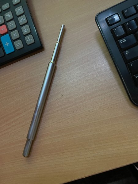

wollte mal einen Beitrag für dieses Bauteil eröffnen.
Es gibt sicherlich verschiedenste Nachbauten oder Fremdapplikationen und natürlich sollen auch originale sichtbar werden. Ich vermute das es da auch einige Varianten an originale gibt...
Habe schon ein Foto von Gerhard erhalten: das lade ich mit hoch damit du das nicht nochmal machen musst.

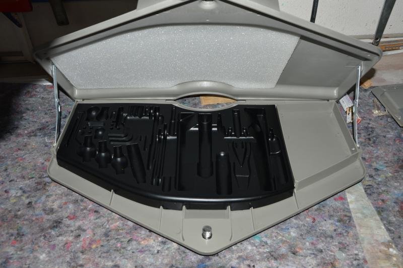

(dieser Einsatz Werkzeugkasten Neuauflage BMW zeigt auch solch eine große passende Aussparung)
Meine 2 Griffe sind:
dieser "Neu":
dieser mit hellgrauem Griff/Ende:
Einsatz BMW Neuauflage:
Bin mir bei meinen beiden Teilen jetzt gar nicht sicher was ist original und für was ist dieser kürzere graue Griff?

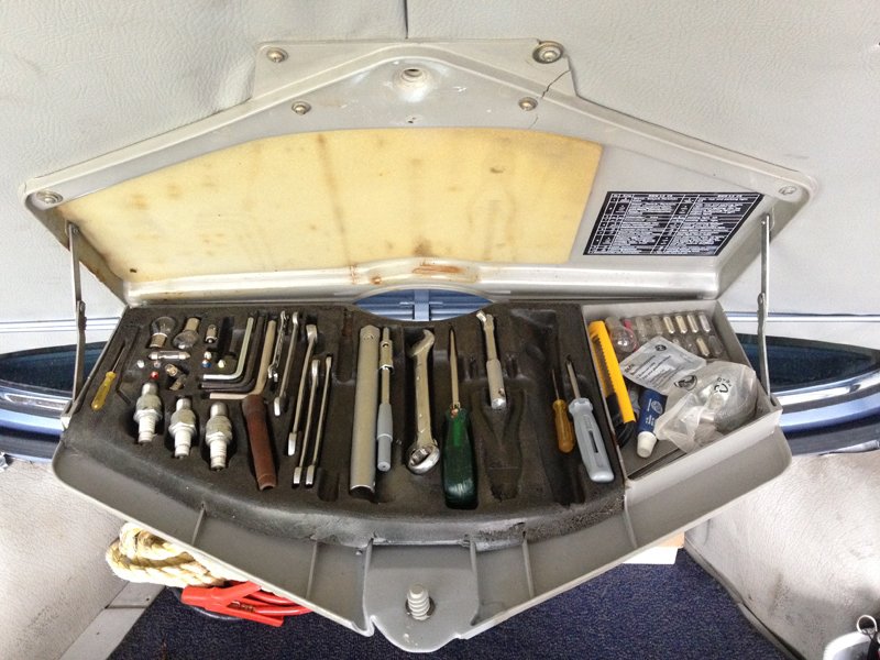

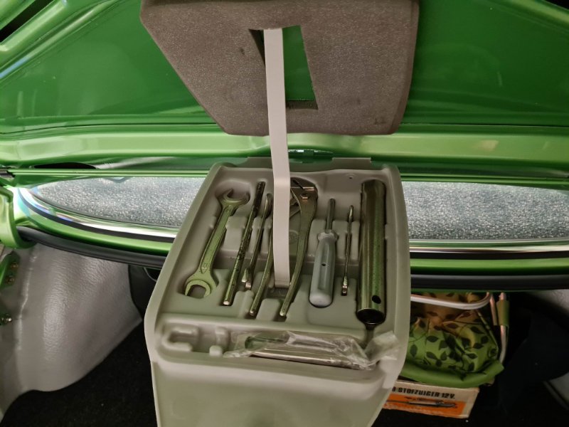

Foto von Gerhard:
das Werkzeug ist im Vergleich zu meinen beiden viel "Voluminöser"...
Frage mich wie das Teil von Gerhard da rein passen würde... - von der Aussparung her passend zu meinem "Neu"
Dieses Auto macht mich noch waaaaaaahnsinnig... :-))))))

der Voluminöse vom Gerhard ist der, den du heute neu kaufen kannst. Ich habe den gleichen Stift in meinem Kasten.
Ich weiß jetzt nicht, ob deiner kleiner ist (nichts falsches denken :-) ). Vielleicht täuscht das nur?
Beiträge: 522
Re: Stift Pin Hebel Verlängerung Werkzeug Zündkerzenadapter
mein Stift auf dem ersten Fotos verjüngst sich die letzten 3cm wieder (und das längere zylindrscihe stück in der Mitte ist ebenfalls schmaler)
Also der von gerhard sieht ab der Mitte eher aus wie Form eines Eddings...
Wäre miener, sofern kein einfacher nachbau/fälschung ein NOS Teil? (ist auch ziemlich schwer das Teil)
Danke + sorry für die pingelichkeit

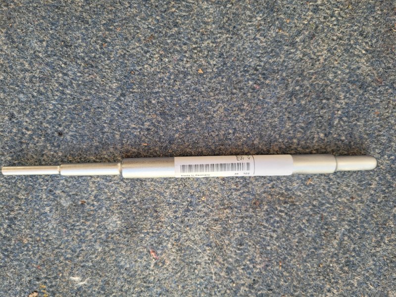

Anbei ein Foto von meinem neu gekauften Stift. Auch sehr massiv und schwer.

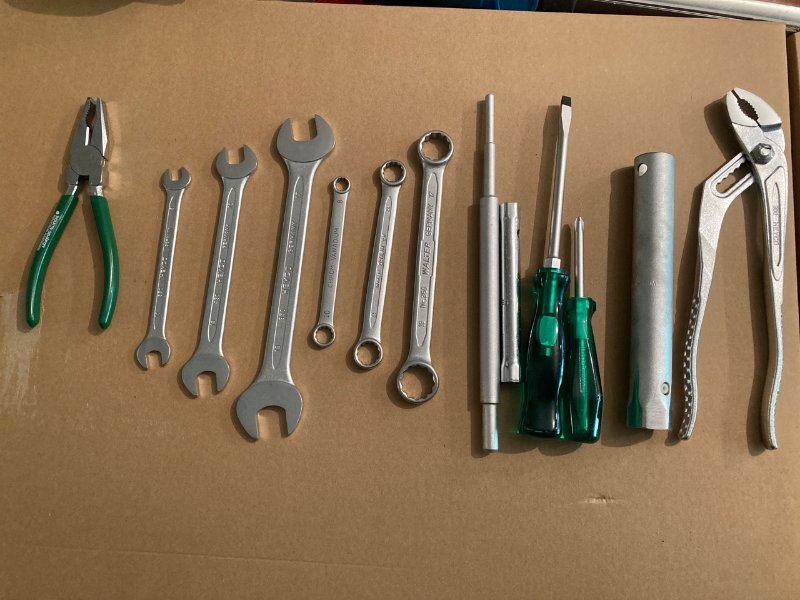

Ein wenig kann ich Aufklärung in die Sache bringen:
Der Stift ohne Absatz, ist original E9. In dieser Ausführung ohne Absatz ist er auch nicht mehr lieferbar. Warum hat er keinen Absatz? Weil es damals noch keine Radschrauben, sondern nur Radmuttern gegeben hat. Die Nachfertigung hat einen Absatz, somit ist sie für alle BMW Varianten verwendbar, der Absatz stört beim E9 ja nicht.

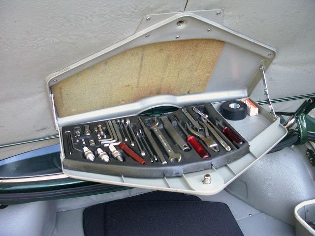

Nun folgt ein Bild von dem Werkzeugkasten vom E12 Baujahr 79. Mit Absatz und mit Kunststoffschutz.
Das folgende Bild zeigt einen Werkzeugkasten aus einem E24 M6 Baujahr 84. Ich denke mal bis auf die Wasserpumpenzange sind alle Teile noch original. Hier wurde dann schon wieder auf den Kunststoffschutz verzichtet.

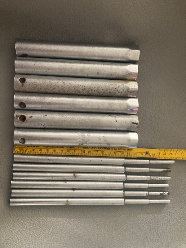

Der heute noch lieferbare Werkzeugsatz von BMW Heyco sieht so aus.

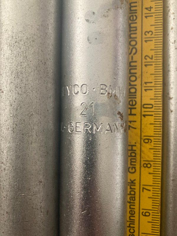

Auf den neueren Rohren steht dann übrigens auch Heyco und 21 drauf. Auf den alten hab ich das noch nicht gesehen.
Thommy: steht auf deinem Rohr etwas drauf? Es kommt mir auch länger vor und ist das überhaupt für 21 er Zündkerzen?

Hi Gerhard, da steht Heyco + 16 drauf... das hat wohl im e9 auch gar nix zu suchen... 16 - neumodische förz... :-)
Ich mach die Tage mal ne Radschraube hinten raus und schau mal ob mein Stift da überhaupt passt... das Teil ist auch so ewig lang... komisch alles... Gruß Thomas

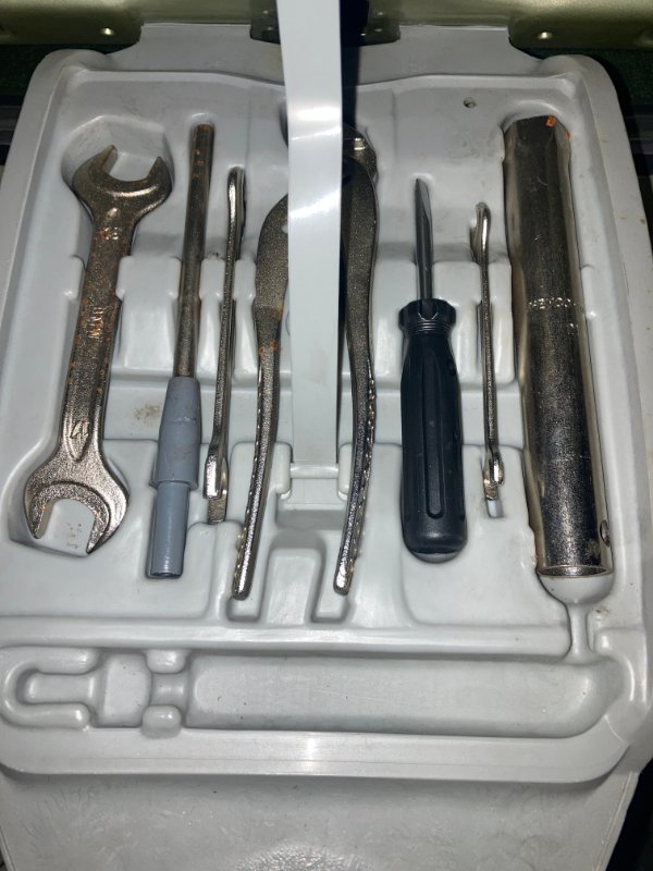

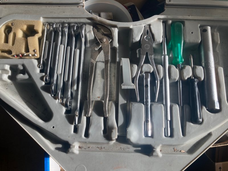

zur Vollständigkeit:
Der Kasten vom 2.5 CS mit Stift ohne Absatz und ohne den grauen PVC-Teil.
(für Radmuttern)
Grüße, Christoph

Hallo, ist dieser "Einsatz" des 21er Kerzenschlüssels, welcher den Kerzenschaft festhält, aus Kunststoff oder Metall? Danke!

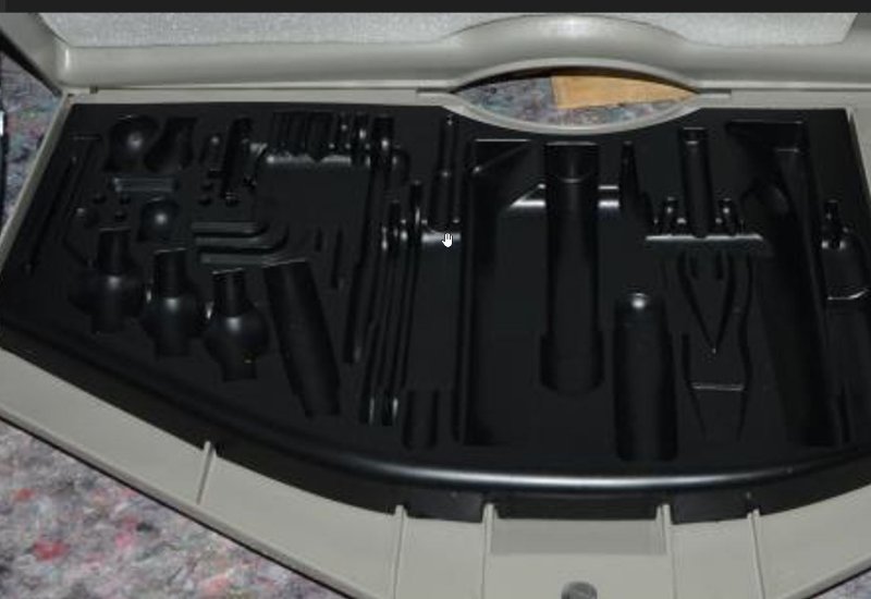

Beiträge: 522
Und was ist das für ein Werkezug mit den 2 Bohrungen zwischen den Zangengriffen bzw welche Größen? Ist auch beim Foto von Gerhard zu Beginn des Postings sichtbar:
