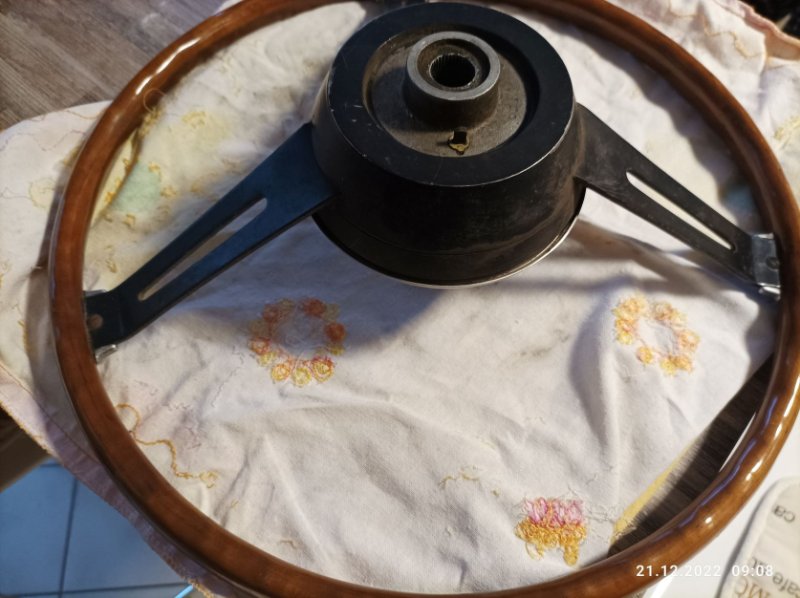

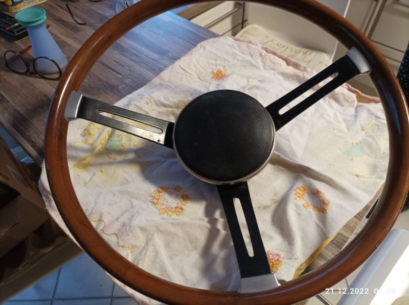

ein Überbleibsel aus E9 Zeiten. Das ist kein E9 Lenkrad, auch wenn es auf den ersten Blick so aussieht. Der Hupenkontakt ist anders . Aber was für ein Lenkrad ist es ?
Vielleicht kennt jemand diese Holzlenkrad- Eventuell BMW 1600 GT ?
