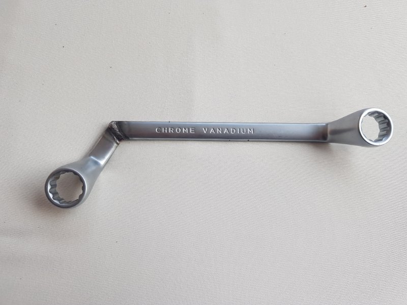

Jetzt hänge ich an der 19er Mutter neben dem Rückfahrlichtschalter. Da passt keine Nuss, kein Schlüssel.
Irgendwelche Tipps?

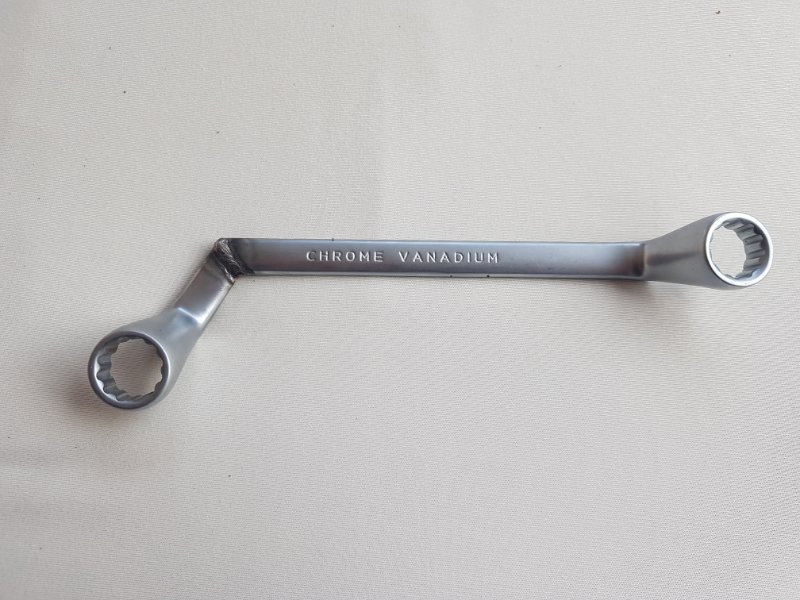

Hallo HP,
ich habe mir einfach einen Ringschlüssel so umgebaut.

Re: Nehmerzylinder
Und ohne Schweißgerät geht es auch mit einem Bananenschlüssel. Meiner hat 17/19 und wird regelmäßig eingesetzt.

Hat funktioniert :-)
Hab mir den Bananenschlüssel von einer benachbarten Werkstatt ausgeliehen. Getriebe ist ausgebaut und wird grad sauber gemacht.
